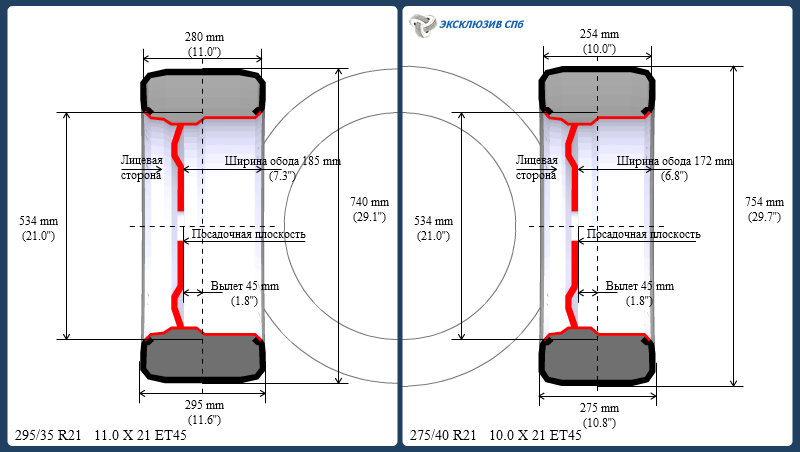

    Продолжая тему очкования на 21 колесах, можно констатировать следующее:
    Штатные размеры покрышки 295/35 r21 дают высоту колеса 74 см.
    В 20 радиусе при тоже штатных размерах 275/45 r20 высота колеса составит 75,6 см.
    При этом реальная высота профиля в первом случае будет 10,3 см, а во втором - 12,4 мм.
    Если поставить на 21 радиус резину в размерности 275/40 r21, то высота колеса будет 75,4 см (т.е. примерно посередине от вышеприведенных цифр и в арку точно влезет), а профиль - 11 см ровно.
    Таким образом, за счет почти целого доп сантиметра можно сохранить неземную красоту 21 радиуса, но при этом существенно уменьшить очкование. :rock:
