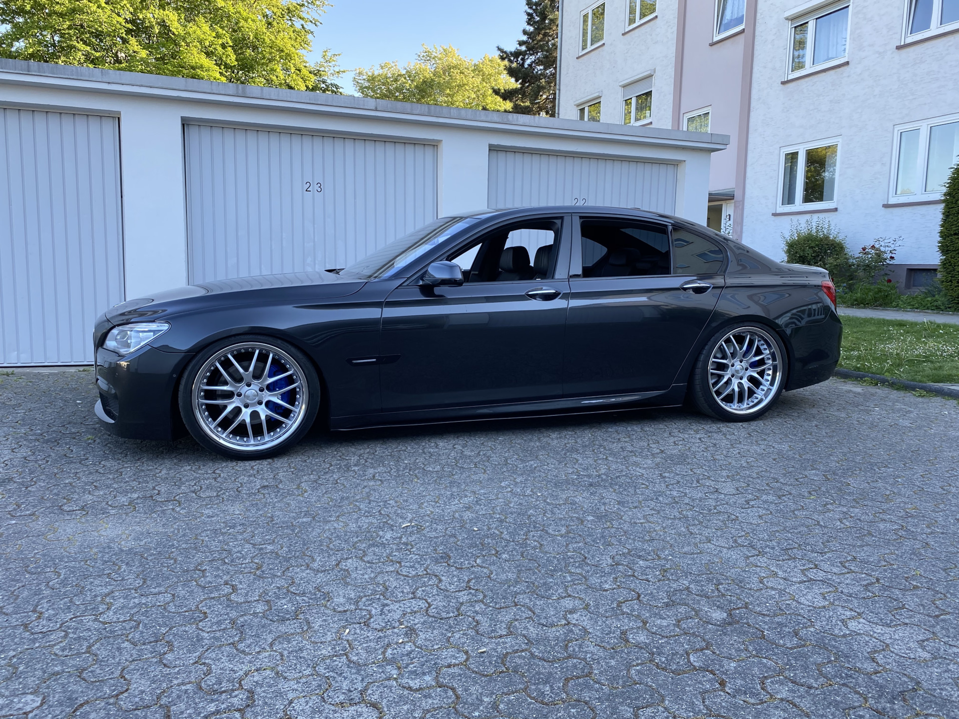

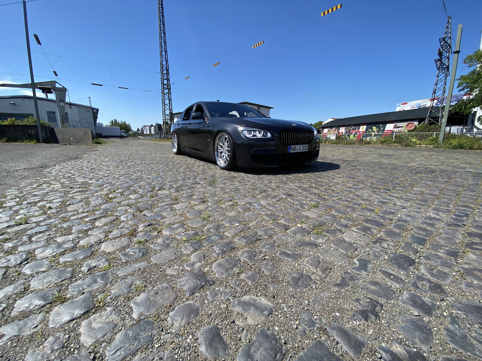

    Уже много раз говорил себе, что больше ничего не буду менять во внешнем виде машины, все устраивает, но нет же, что то где то увидишь и снова "дурные" мысли не дают покоя. Так и случилось с порогами. Попалась на глаза ф01 в обвесе хаманн, ообвес как по мне ваще не алё, но вот чёт увидив пороги, тоесть другие, не стандарт ф01, поймал себя на мысли, что хочу другие пороги. Тем более даже в М Пакете у нас нет других порогов. Начались поиски, но как обычно выбора не ахти, но из всего что было, пороги от Prior Design мне запали в душу. Подумав над ценником в 1000є, принял всетаки решeние брать…
    Купил, приехали, отдал на покрас. Сами пороги в цвет машины, а нижняя губа в черный глянeц, как в приципе и накладки на бамперах спереди сзади. Покраска вышла в 500є
    Ну и вчера поставил.
    мне нра.
    [​IMG] [​IMG] [​IMG] [​IMG] [​IMG] [​IMG]
