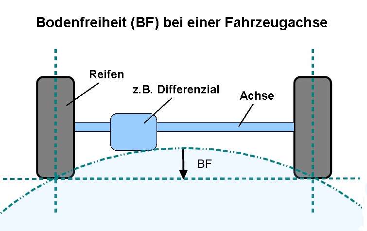

    Дорожный просвет это расстояние от полотна дороги до самой низшей детали подвески автомобиля. Обычно это поперечный рычаг.
    Измеряется при полной загрузке авто, или в крайнем случае 3 человека + груз на каждого в багажнике ЕМНИП по 10 кг

    Там как минимум два стандарта измерения есть, причем по моему именно у немцев он какой то хитровыдуманный
  9. Lewww
    Lewww Абориген
    2 мар 2012
    3,341
    Немцы измеряют вот так - людей обманывают
  10. Rupp
    Rupp Завсегдатай
    10 дек 2015
    319
    Угу, точно, строго по центру, про рычаги забыли
