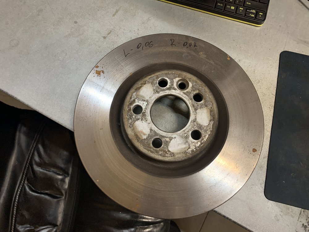

    Нечего тут размышлять. Цифры нужны с индикатора часового типа- биение диска и биения ступицы. Без цифр этих обсуждать тут нечего. Надо знать ровный ли диск и бьют ли ступичные подшипники. Иногда и сами ступицы бывают кривыми. Если биение ступицы и диска в пределах нормы- чинить подвеску.

    Я все читаю внимательно. Поэтому и написал, что искать причину нужно с цифр биения диска и ступицы. Нужны значения холодных дисков. Вы же хотите найти причину? Вот самый простой шаг, даже дома можно самому замерить. Почему на холодную не бьет, а на горячую бьет- хз. Но мысли тоже есть. К примеру уставший ступичный подшипник. У него внутри пластичная смазка. На холодную она вязкая и люфты подшипника на себя берет. На горячую она становится текучей и люфт подшипника увеличивается. Плюс чуть кривые диски. В итоге на холодную суммарное биение 0,05 соток на диске и вы не чувствуете биение, а на горячую суммарное биение становится 0,08 мм и все- ехать противно. Ну как вариант. Такое лечится без замены тормозного диска- просто вращая диск дальше по отверстиям шпилек,болтов ступицы. На пару отверстий сместите вперед и все- эффект может пропасть. Нужно замерять и от чего-то отталкиваться, а Вы ждете комментарии диванных экспертов. Ко Вам что подскажет. Но при этом не можете сказать прямые у Вас диски и не бьют ли ступицы. Ну и как Вам в этом помочь?
    Вот у меня в прошлом году началось биение на торможении. Диски- меньше двух месяцев назад новые поставил. Замерил индикатором- внешнее биение поверхности 0,08 мм, внутренней 0,06 мм. Вращение диска по ступице только увеличивало цифры биения. То есть это минимум 0,08 какой я смог поймать. Ну пришлось снять диск и купить новый. Хотя и этот новый по сути. Вот лежит. Фиг знает- толи выкинуть, толи подождать и где-то проточить.

    Никого не хочу переубеждать, вменять и лечить, просто хочу поделиться некоторыми наблюдениями из бурного гаражного корчестройного прошлого, исключительно на правах рассуждений и баек.
    Заметка первая:
    К приятелю-токарю в соседний гараж принесли диски от E83 "проточи, кривые, бьют". Точил он идеологически верно, выравнивал опорную плоскость под ступицу, выставлялся по ней и точил в один проход. На дисках многократные перекаленные "отпечатки" колодок на глубине более 1мм. То есть при проточке диски ушли далеко за норматив по толщине, а следы колодок, отдававших жар по контуру были видны, но человеку надо было "сейчас и чтоб не били".
    В 2 часа ночи объявляется "хуёво проточил, бьют после вечерних покатушек ". В качестве демонтрации - торможение 140-0 в пол. Токарь просто ему отдал 2к за проточку и молча ушёл не вдаваясь в дебаты. Так что да, тормоза в моменте очень хорошо прогреваются на сотни градусов.
    Заметка вторая:
    Моя турбоволга требовала интенсивных по её меркам торможений ввиду 0-100 порядка 7 секунд. Тормоза начинали очень сильно бить на горячую, на холодную - идеал. А как оттормозишься в жару раз десять подряд интенсивно - воют, кузов ходуном ходит, страшно прям, хоть бросай тормоз и бей в припаркованную машину.
    Проточка, новые колодки - через две недели бьёт.
    Проверка суппортов, замена направляющих - без эффекта, бьёт.
    Проверка ступиц в нескольких подвесочных сервисах, включая дружеский - люфтов нет, норм.
    Новые диски, колодки не успели затереться даже - три недели.
    Проточка - ещё две недели.
    Диски каждый раз на проточке были кривые. Думал диски все говно вокруг меня, да и откуда на волгу хорошие диски будут?
    Диагностикой с индикатором я не занимался, а понёс точить плоскость ступиц, точить было что, как показал станок.
    Внезапно, но после проточки ступиц с заменой подшипников те же самые диски перестали погибать за две недели и прожили два+ года, пока не уехали с машиной вместе.
    Не так давно интересовался тут какие тормоза кто посоветует, услышал Ваше мнение о том, что все диски - плохие и бьют. Снимал с машины уже гнилые и разваливающиеся с проточкой по 1.5мм, но не бьющие. Вероятно, если Ваши диски "заканчиваются" примерно на один пробег - проблема не такая яркая, как была у меня на волге, но она есть.
    И капелька теории на закуску- я могу, конечно, ошибаться, но с чего бы зазору подшипника в ступице уменьшаться? В моём представлении подшипник сделан не из аллюминия, а из стали, как и корпус ступицы с примерно равынм коэффициентом линейного расширения. Был бы он сам по себе в ледяном корпусе ступицы - зазор ролики-обоймы бы уменьшался от нагрева в подшипнике, бесспорно, как это и работет в многих других случаях с подшипниками. Но при торможениях ступица активно греется от тормозного диска, нагревая сильнее наружнюю часть подшипника, расширяясь сама и не, что приводит к увеличению зазора и появлению биения. Сначала на горячую, потом диски деформируются и начинают подбивать постоянно, усугубляя износ ступицы. Дальше по принципу снежного кома.

    Потому как диски кривые не в полную срань и точились во все отдачи на станок в пределах 5-7 соток "до ровного" и это вполне компенсировалось направляйками и желейностью машины. При нагреве мб и диски плыли в геометрии, но это многократно усиливалось из-за увеличивающегося люфта в ступице. Настолько, что педаль стучала в ногу как АБС, а руль выпрыгивал из рук.
    Причём не сразу после резких торможений, а спустя 0,5-1 минуту, когда тепло передавалось ступице. То есть резкое торможение-терпимо. Сразу же аккуратно подкатываешься к светофору-норм. Проехал 50 метров и начинаешь плавно тормозить с 40км/ч - руль начинает прыгать. Если следующее торможение интенсивное - гул троллейбусный, вой, прыжки кузова из стороны в сторону.
    И, да, со временем начинали подбивать и на холодную, если долго кататься с этим воем. Что косвенно подтверждает, что диски становились кривее не сразу, а спустя много циклов издевательств.
    Меня f30 убедила, что её подвеска очень чувствительна к неисправностям и нюансам.
    Просто в целом картинка один в один, только гораздо ярче. Мне на фоне этих рассуждений захотелось смастерить кронштейн под индикатор и проверить у себя биение ступицы на холодную и на горячую после интенсивных поездок, чтобы определиться какая теория вернее.

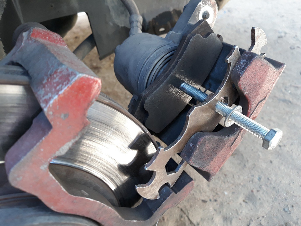

    На фото хорошо походившая скоба и тормозной диск с приличным износом и малюсенького диаметра. На такой системе только в рамках пдд за едой в гастроном ездить. В красный цвет выкрасили напрасно.
    наварить чугунную скобу? Я бы не советовал людям пребывающим в добром уме варить чугунные детали. Тем более, томоза. Там облажаться проще простого-получишь трещины и полный абзац по итогу. Чугунов много разных. Большинство варится только с предварительным прогревом градусов до 200.

    Я не знаю ни одной смазки, кроме ATE Bremszylinder-Paste на чем можно поршень собрать в суппорт. Эта смазка на фото мне не известна. Возможно это просто противоскрипная, чем тыльную часть колодок мажут. Да для чего угодно она может быть.
    Все правильно написал. Даже добавить нечего. Люфт ступицы- один из самых важных параметров во всей связки колесо/тормоза. На внешней кромке ступичного диска вообще не должно быть никаких биений. Там допуск мизерный- до 0,02 мм.
    Фото из интернета как НЕ ДОЛЖЕН утапливаться поршень в суппорт. Он должен усилиями двух пальцев уходить обратно.

    Не снимая со ступиц - упираешься в люфт ступиц и делаешь фигню. Проходили. Тому станку могу доверять как себе ибо
    а) эффект был сопоставим с тем, что показал станок;
    б) станок был выхолен и выдрочен, а токарь пряморук и неглуп.
    Половина токарей ленятся за одну установку диски точить, чего тут говорить про "чаще всего". В данном случае протачивались все 4 плоскости, влияющие на параллельность ступицы, рабочей части диска и колеса. Три из них в одну установку с многократной подгонкой по индикатору. Не видел бы сам, что так кто-то делает - не поверил бы, согласен.

    какие ннах 15 соток))) 1-2 при таком диаметре и люфт по мере нагрева уменьшается. А преднатяг в сионтированном состоянии всегда обязан быть иначе шарики прыгать по дорожкам будут и их повредят. В электродвигателях и генераторах, где идет увеличенный зазор с3 (новый подшипник в руках не слабо так люфтит) для этих целей с одной стороны идет торцевая пружина. Она компенсирует тепловое удлинение ротора и обеспечивает необходимый преднатяг.
    про станок убедил))) но я бы наверное сделал не так-изготовил бы фальшступицу, торцанул бы одной установкой, к ней прикручивал бы по очереди диски. Насколько я понимаю, базировались по поверхности перпендикулярной разболтовке. Кмк может легко не получиться с ржавым диском. Мой опыт подсказывает, что как только появляется шанс накосячить-он будет реализован с внушающей вероятностью.
    Вывод-то какой в итоге? Почему в руль бьет у тех кто просто ездит?
    Свой ответ я написал еще несколько страниц назад-все машины немного коивые когда уже не новые, дороги тоже не ровные. А машина эта в силу своей конструкции подчеркивает эти недостатки-легко ловит резонанс. Я думаю, что виноваты в первую очередь сопливые продольные сайленты, износ тормозных механизмов (колодки болтаются) и неидеальные ступицы. Кстати от тормозов системы ате по ходу отказались в бмв.
    в итоге выяснится, что у Андрюхи ступицы кривые. Просто, на холодную, когда они люфтят, люфта хватает чтоб компенсировать биение. А новые диски постепенно на кривых ступицах криво изнашивает плюс колодка некорректно работает по бьющему диску усугубляя это все таинственными процессами переноса материала колодки и цементацией чугуна))

    Потому что диски кривые. :D В итоге все все равно придет к индикатору на диске и на ступице. :rock:
