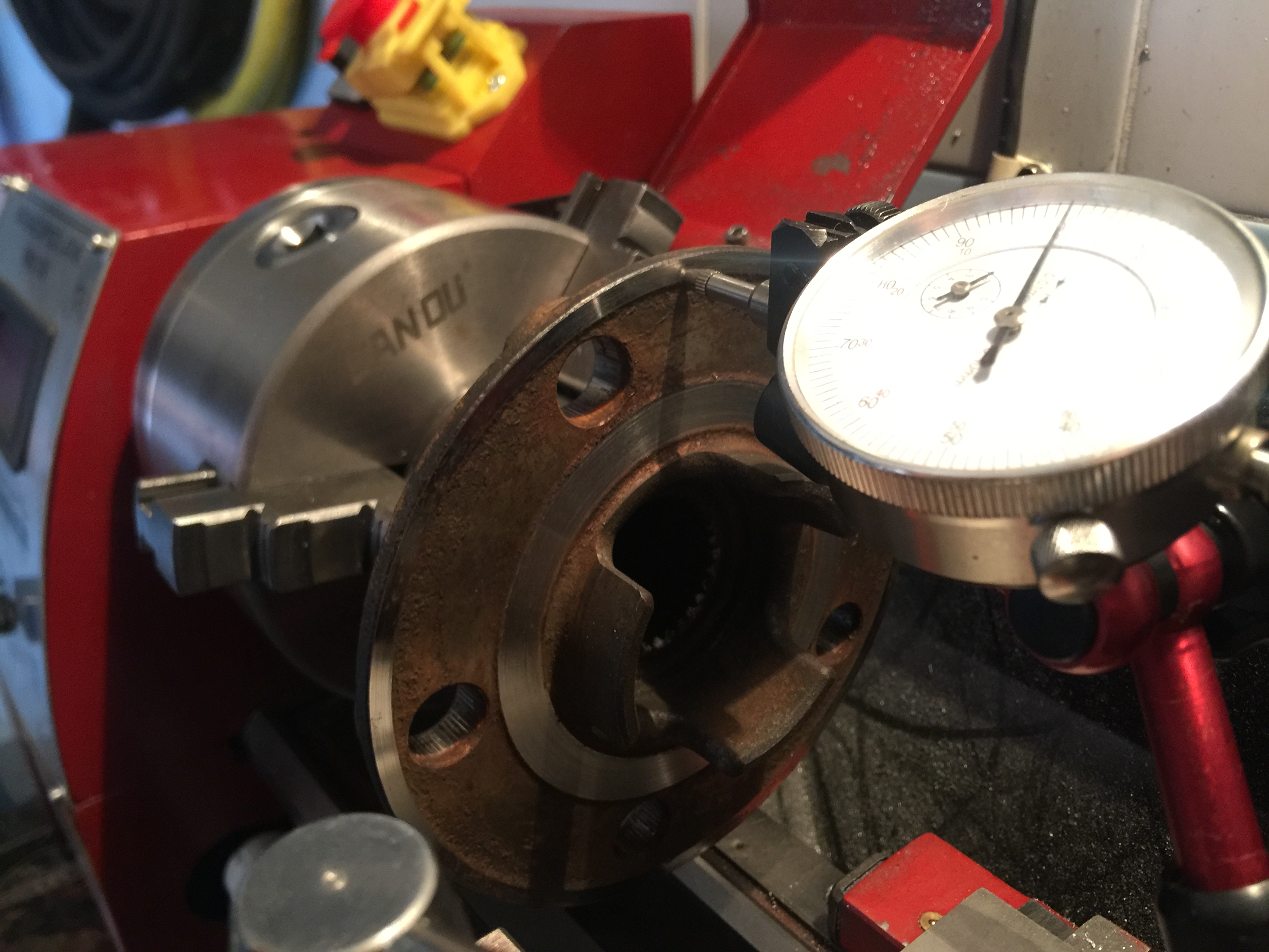

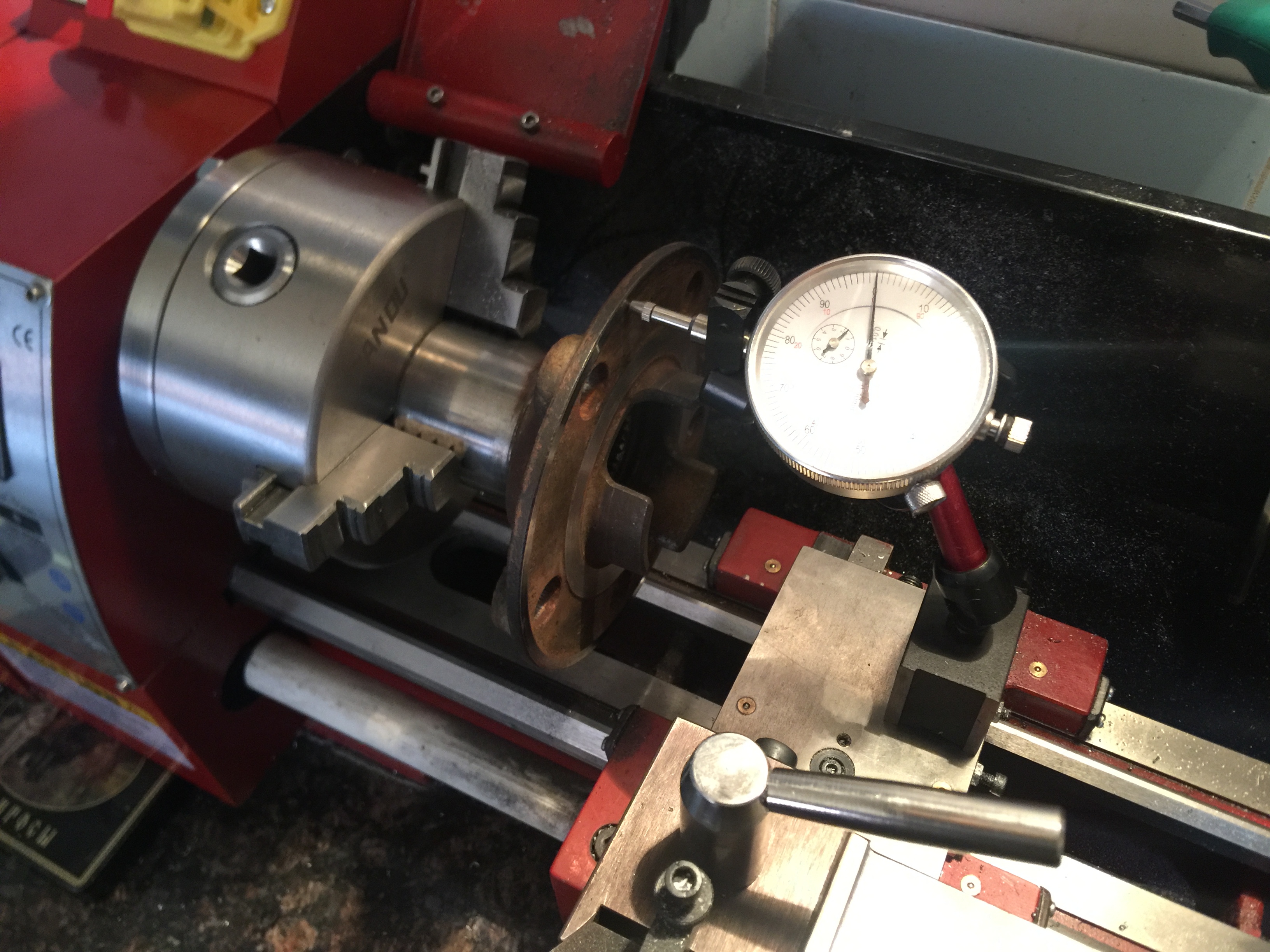

    Даже 20 соток :D Но это значение особой роли не сыграет. Диаметр около 15см нагрев на 120 градусов - итог ниже.
    Ещё раз, я про диаметр кругляшки ступицы, к которому примыкает диск при нагреве увеличится в диаметре вот на столько. Точнее, он неистово попытатся. Но неравномерный нагрев и притянутые диски внесут свою лепту в некоторое искривление. Криво притянутые диски станут ещё более криво притянутыми, учитывая, что в толщину этот бублик ступицы вырастет на 2-3 сотки, а выше мы выяснили, что 2-3 сотки кривизны ступицы (не расширения, это другое:D) могут быть фатальны.
    Про станок - чуть зачищали даже не ржавую (дискам года не было) "выпусклость" под ступицу, по ней выставляли до минимального биения и точили плоскость к ступице, а по ней уже три остальные.
    С фальшступицей вариант обсуждался, но лишних полуосей/ступиц не было в радиусе километра и такой вариант не даст выровнять плоскость тормозной диск-колесный диск.
    Бьёт - потому что машина сломалась :D
    Тут просто душная тема за "это ступицы-это не ступицы" зашла. У нас подвеска слишком нежная, минимальные отклонения чует, но смерть дисков раз в 10-15ккм - это машина намёкает, что что-то не так. Не с водителем даже, а где-то ещё с железками.
    Я свои диски снимал, от них куски гнили отваливались и они за предельный износ ушли, но биение было крайне редко, очень слабое и не привязанное к температуре на протяжении всех 20+ккм, что я на них проездил.
    А тут новые каждый раз, прикататься не успели и сдохли без ям, луж, мам, пап и кредитов.
