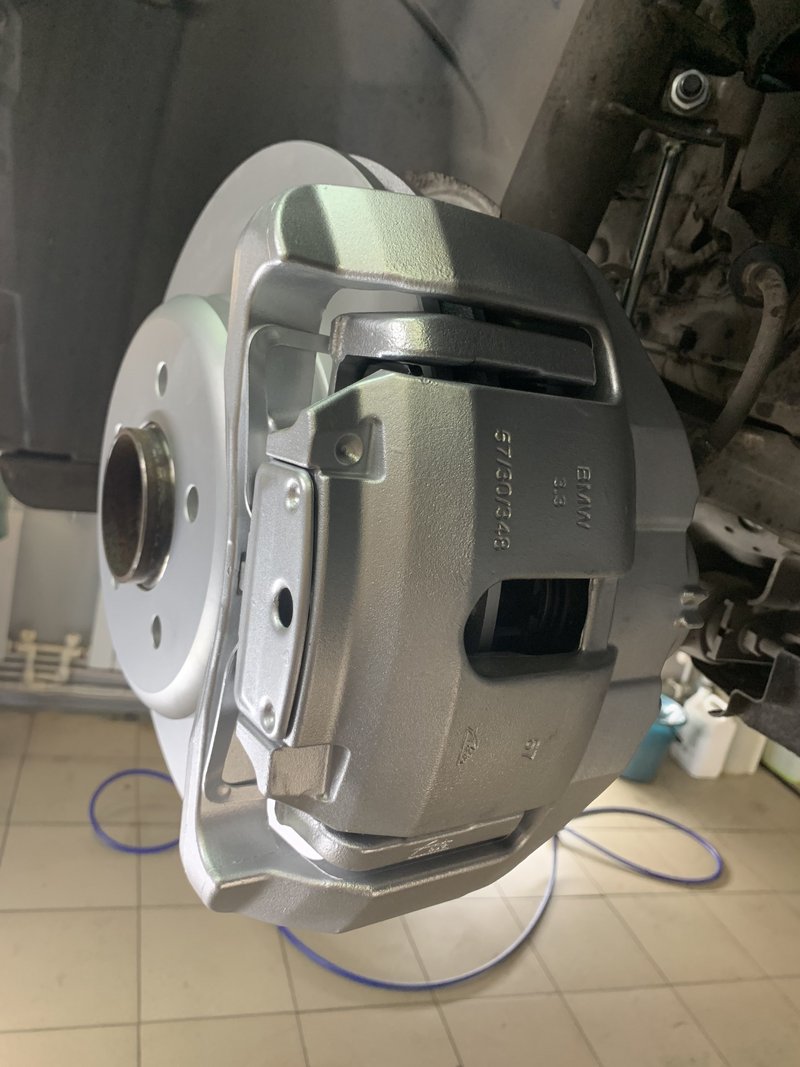

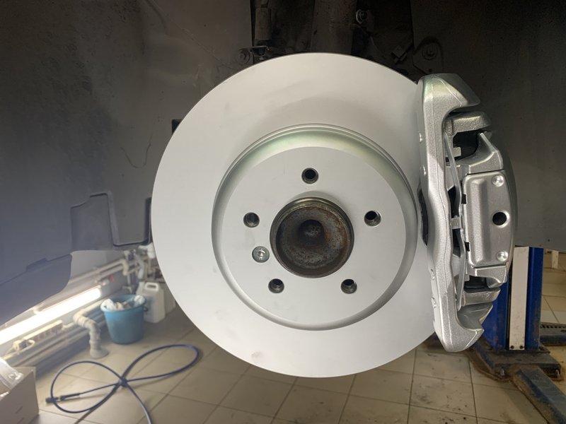

  16. Iapod77
    Iapod77 Новичок
    22 мар 2021
    8
    Ну не знаю. Мне уже 4 человека, владельцы 320i, 320d, 328i сказали, что стоковые тормоза бьют, когда перегреются не зависимо от того оригинал диски или заменитель. У меня 328 и по началу, когда новые не греются, а видимо с износом диска начинают подбивать все сильнее и сильнее. На 335 тормозах такого нету, причем это говорят и те, кто ставит неоригу. Для себя решил ставить комплект 335.
  17. megakeen
    megakeen Живу я здесь
    16 май 2013
    9,811
    Так от 335 диск всего на 10мм больше чем 328 в диаметре и ступичная часть из алю-то есть более склонна к температурным деформациям чем чугун ))) лумин поведет градусов на 200 раньше чем чугун. говорю ж! Дело не в температуре. На 335 суппорты нормальные просто, фиксированные а не шляпа с резиновыми сопливыми направляющими. И корпуса суппортов из алюминия а не чугуна-тоже почему-то не ведет..
  18. Bratec_lis
    Bratec_lis Старожил
    11 авг 2013
    4,175
  19. Lefan42
    Lefan42 Участник тусовки
    6 май 2018
    113
    Кемеровская обл.
    У меня уже вторая ф30, обе на оригинальных тормозах, диски колодки. Ни разу не было никакого биения или вибраций от тормозов. И даже когда диски были изношены больше минимального значения, перед заменой, они получали пиздюлей что дым валил и тормоза пропадали практически, и даже после таких издевательств ничего не било
  20. megakeen
    16 май 2013
    9,811
    Кстати литье весьма неплохого качества-облой не видно, пор, раковин. Даже свой бренд пропечатывают.
  21. Iapod77
    Iapod77 Новичок
    22 мар 2021
    8
    Да, больше всего на 10мм, но при этом толще на 6мм (30 против 24), а это целых 25%. Ну и площадь колодки больше, что дает при одинаковом замедлении меньшую температуру. А центральная часть так не нагревается в принципе, но при этом алюминий лучше отводит тепло на ступицу и колесный диск.
    Ну и задний тормозной диск уже 330мм и колодка также больше.
  22. megakeen
    16 май 2013
    9,811
    Не больше там колодка это точно. Толщина лучшее охлаждение даст при многократном жестком использовании. А тут диски загибает от поездок в гастроном.
    я ж не спорю, что составной диск лучше. У него и вентиляционные каналы другие. Просто, утверждение про тепловое коробление имхо не верно. Чугун кстати тоже весьма неплохо тепло отводит.

  25. Pizzorno
    Pizzorno Старожил
    6 сен 2009
    4,823
    Есть тут те у кого тормозилки от 335 стоят? Или владельцы 335?)
