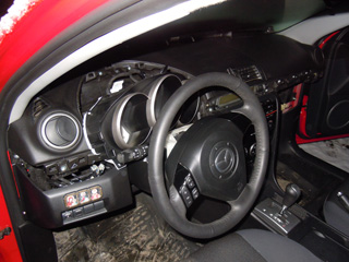

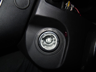

    Угонщику лично ваша машина не нужна, он на ней ездить не будет. Угонщик (а точнее бригада) должны передать автомобиль заказчику, чтобы получить деньги и при угоне главное - сохранить товарный вид автомобиля, чтобы заказчик не тратил потом время и деньги на его восстановление, или тратил минимально.
    Так вот, чем дороже автомобиль, тем больше денег за свою работу получают преступники, и чем больше они получают, тем больше повреждений они могут наносить, сохраняя рентабельность своей же работы. Мы видим, что угонщик может в некоторых случая идти на повреждение капота и деталей салона. Пример: попытка угона LC200. Злоумышленники легко делают дыру в капоте и вскрывают авторский замок, но не решаются резать обшивки и разбирать салон.
    IMAG0381 IMAG0382
    Или BMW X5. Угонщики повреждают капот в надежде открыть авторский замок.
    Чем дешевле автомобиль, тем меньше повреждений ему может быть нанесено. Потеря только одного капота уже делает угон для самой бригады не рентабельным.
    Пример, попытка угона 5-летней Mazda3. Угон остановился на том, что провернули замок зажигания, а замок капота не позволил добраться до блокировки и капот даже не тронули.
    Следовательно, комплексы на автомобили стоимостью свыше 1,5 млн., как правило, идут с блокировкой дверей и пр., на авто подешевле можно ограничиться защитой штатной системы и подкапотного пространства. Это просто и понятно. Мы исходим от того, чтобы сделать угон экономически не целесообразным, максимально повышая риски преступника.
    Привязка к стоимости автомобиля взята чтобы сориентировать примерный общий диапазон стоимости авторской защиты от угона. Еще раз, практика работы нашей Лаборатории показывает, что стоимость охранного комплекса может колебаться от 5 до 14% стоимости автомобиля. Точной цифры нет, я ее никогда и не называл. Привязка к стоимости просто потому, что проще воспринимается. А вот уже точная стоимость будет зависеть от много ряда параметров.
    Я сейчас говорю о комплексной авторской защите, на которую распространяется скидка 70% по риску угон/хищение в РЕСО + наша финансовая гарантия в виде возврата стоимости комплекса и 200 000 рублей к страховке при угоне.
    Если вы не хотите комплексную защиту, мы можем поставить комплект на любой вкус и цвет, на который вышеописанные гарантии не распространяются. Никто вам "ОЗК" не навязывает. Мы показываем нашу позицию в построении защиты от угона, опираясь на многолетнюю практику. Если наше предложение вас не устраивает, вы обращаетесь к другому доктору.
