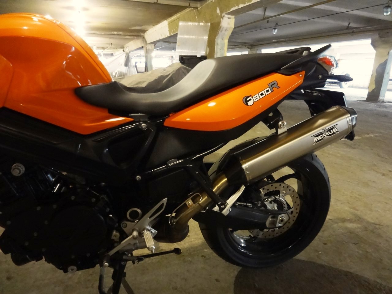

  24. dipmen
    dipmen Участник тусовки
    6 фев 2014
    61
    Тоже считаю, что более симпатично смотрится металлический глушак на федоре....у меня стоит Remus титановый, звук очень нравится...
    Хотя черный матовый от шницера тоже неплохо смотрится на мой взгляд...:thumbup:
