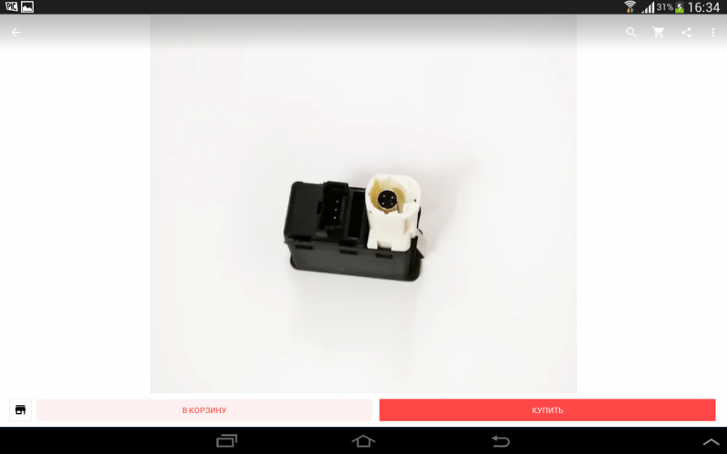

    Он зеленым концом соединяется с USB на фото,а другим концом с одним из USB твоего андроида.
    у меня один юсб будет занят камерой регистратора, а второй займет это в штатном месте, не хочу чтоб шнур юсб торчал из бардачка..пусть будет всё по феншую))))
