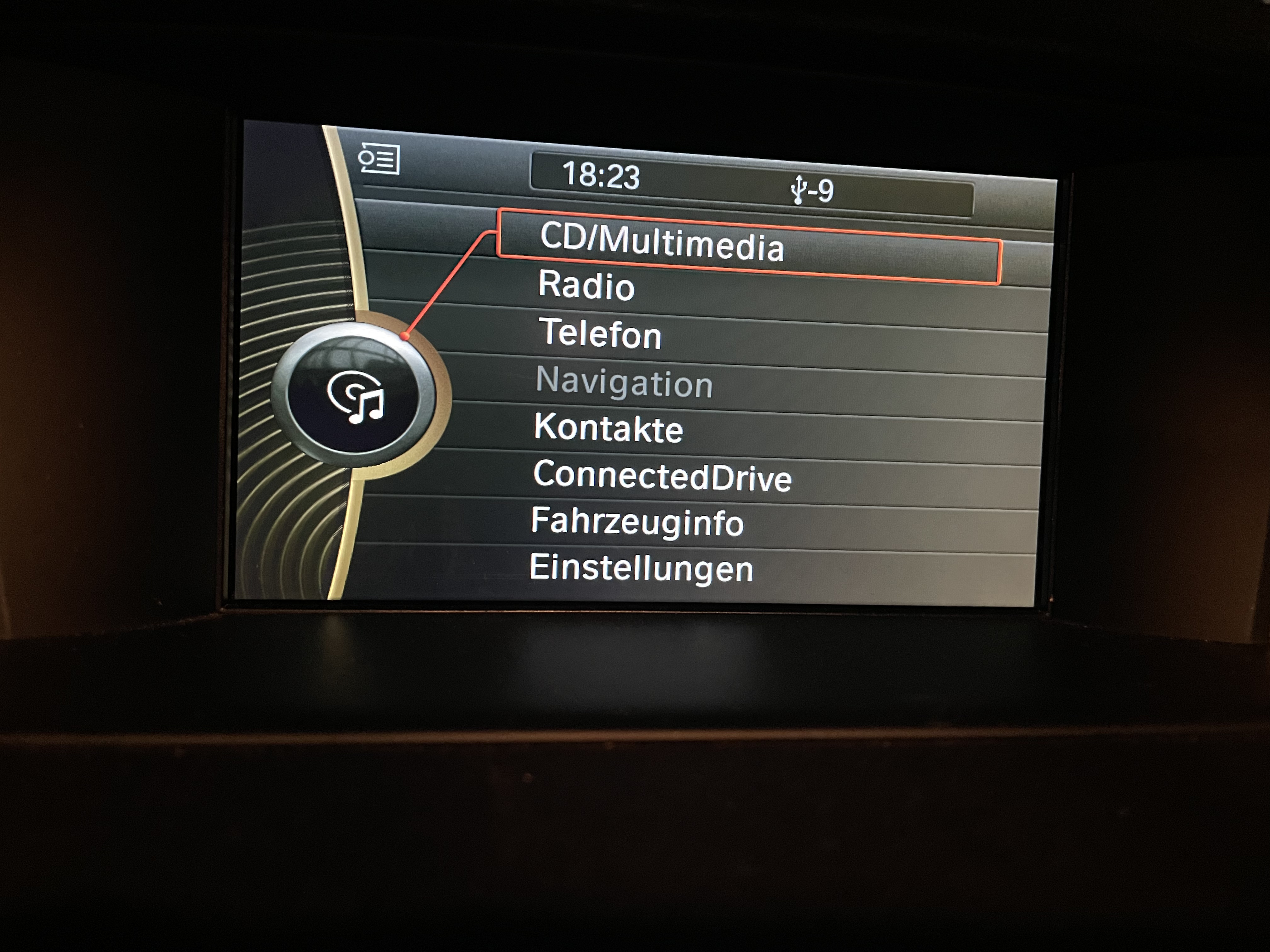

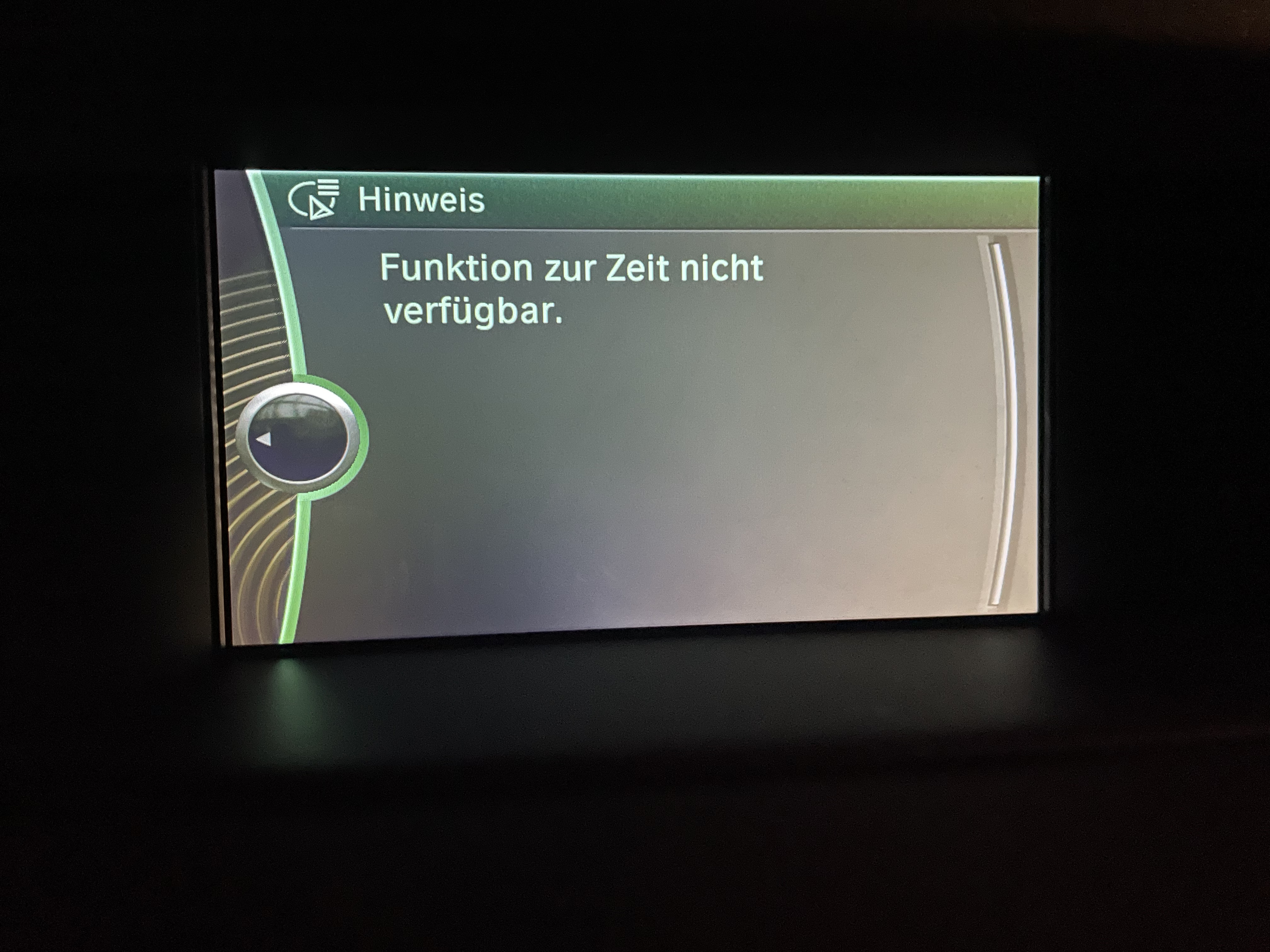

    Может кто подсказать?
    Х1 Е84 2014 года радио имело какой то посторонний звук из всех динамиков
    Даже когда машина уже была заглушенной
    Я поменял на такой же только от машины е84 2015года
    шум пропал все работает как надо но не работает Навигатор
    все горит светлым а где навигатор темным
    что подскажите `?

    Фото сделайте, что светлым, а что тёмным горит
    что подскажите `?
  6. anna-kris
    anna-kris Завсегдатай
    1 фев 2015
    363
    Германия
    Вот фото 74E43E89-398F-420C-9146-666A039A90C3.jpeg F48B29FF-35C5-4986-B4D2-24442D59FB3F.jpeg

  11. eltech
    eltech Завсегдатай
    2 апр 2020
    569
    Калининградская обл.
    Вы как ставили новое радио? Под новый VIN кодировали? Радио не признало чужую машину ... видимо.
  12. anna-kris
    1 фев 2015
    363
    Германия
    Не чего не кодировал просто старую вытащил новую поставил
    Нужно кодировать ?
