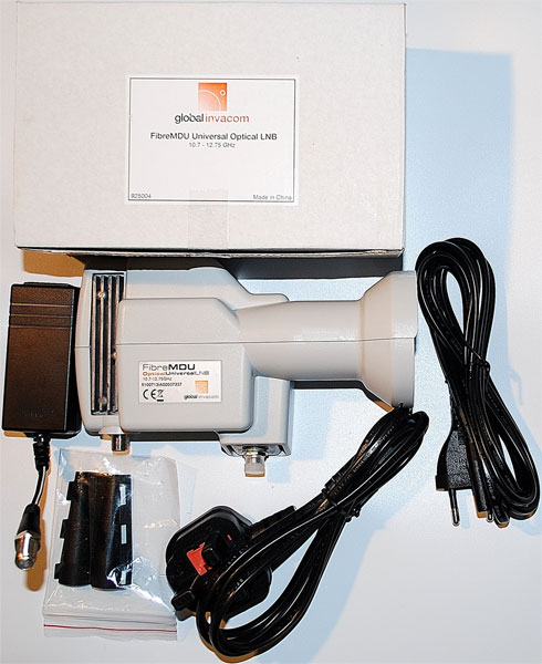

    Оптические конверторы есть, можно антенну на километр от ресивера вынести.
