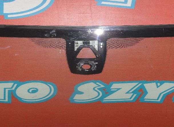

    А это что!?
  5. ivkin1968
    ivkin1968 Завсегдатай
    Регистрация:
    12 янв 2007
    596
    Калининградская обл.
    тоже, наверное, стекло:), но у меня как на предыдущей странице, места для камер разнесены в стороны друг от друга, а не на одной вертикальной оси , как здесь
  6. netRunner
    netRunner Завсегдатай
    Регистрация:
    16 сен 2011
    1,122
    Мальдивы
    Значит это рестаил :) (facelift написано)
    Заказал модуль, заказал камеру, осталось найти стекло :)
    Больше надеюсь больше ничего не понадобится))
    Уведомления о скоростном режиме вместе с навигацией работают, или он будет считывать знаки без нее и показывать уведомления?
