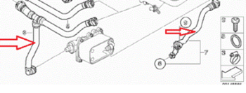

    А, туда, вместо родного на АКПП норм. Но тогда родной то уберите имхо.
    Просто учитывая, что основной термостат на 87, теплотворность м57, зимой с работающей печкой, в простом городском цикле 95 это много, считаю. Вернее необычно. По моему опыту.
    Не фатально конечно. Кмк основной тупит. Либо радики в шубе.
    ЗЫ. Забудешь такое)))
    Ззы. Я сейчас именно про такой проточный термос от вага думаю вкорячить в н52))) в АКПП тоже, только на 75. Чтобы холоднее АКПП была. Просто нет подходящего шланга, колхозить люто надо...

    Не вижу смысла курочить теплообменник, так как он наверняка ещё родной, и скорее всего не работает. А если и работает, то хуже не будет. Дополнительный Т от Ауди на 80 градусов вроде.
