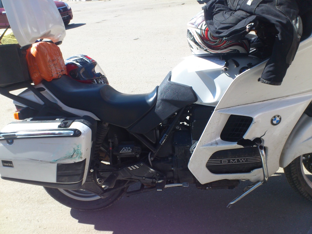

    Привет всем, занялся мотом. Оторваны нижние резиновые подушки крепления дуг, что посоветуете? Искать где варят, придумывать резиновые прокладки или крепить напрямую, пол жесткому. Всем спасибо!
  9. dieselll
    dieselll Завсегдатай
    24 май 2013
    876
    Пермский край
    Доктор, у меня такая же беда была ( в Питере меня подбили весной).
    я сделал проще: снял крепление дуг , сжал все это в тисках, просверлил, ввернул болт ( головка в потай в сторону мотор) м5 . оба крепления просверлил.
    после возвращения из Европы, меня через день подбили у самого дома. скользил все на той же дуге. на дуге проскользил метра 3 . сорвало один болт, второй выдержал. Можно ввернуть М6, но не больше, ибо при сильном ударе выломает кусок из поддона, а это уже Опа.

    да вроде бы эти спецболты не дорогие .может не стоит на прямую.:shock:
  11. Doctor Rx
    Doctor Rx Завсегдатай
    10 апр 2012
    398
    Иркутская обл.
    Дело то не в болтах, а вот пластина, которая прикручена к двигателю соединена с дугой через резиновую подушку. Раз есть опыт крепить напрямую, то и не буду заморачиваться. Спасибо за консультацию.
