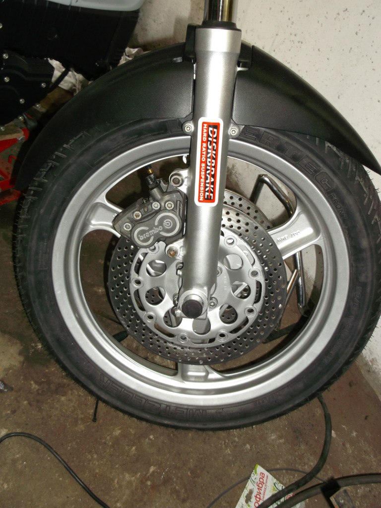

    Я давно заколхозил плавающие вместо родных тарелок ;)
