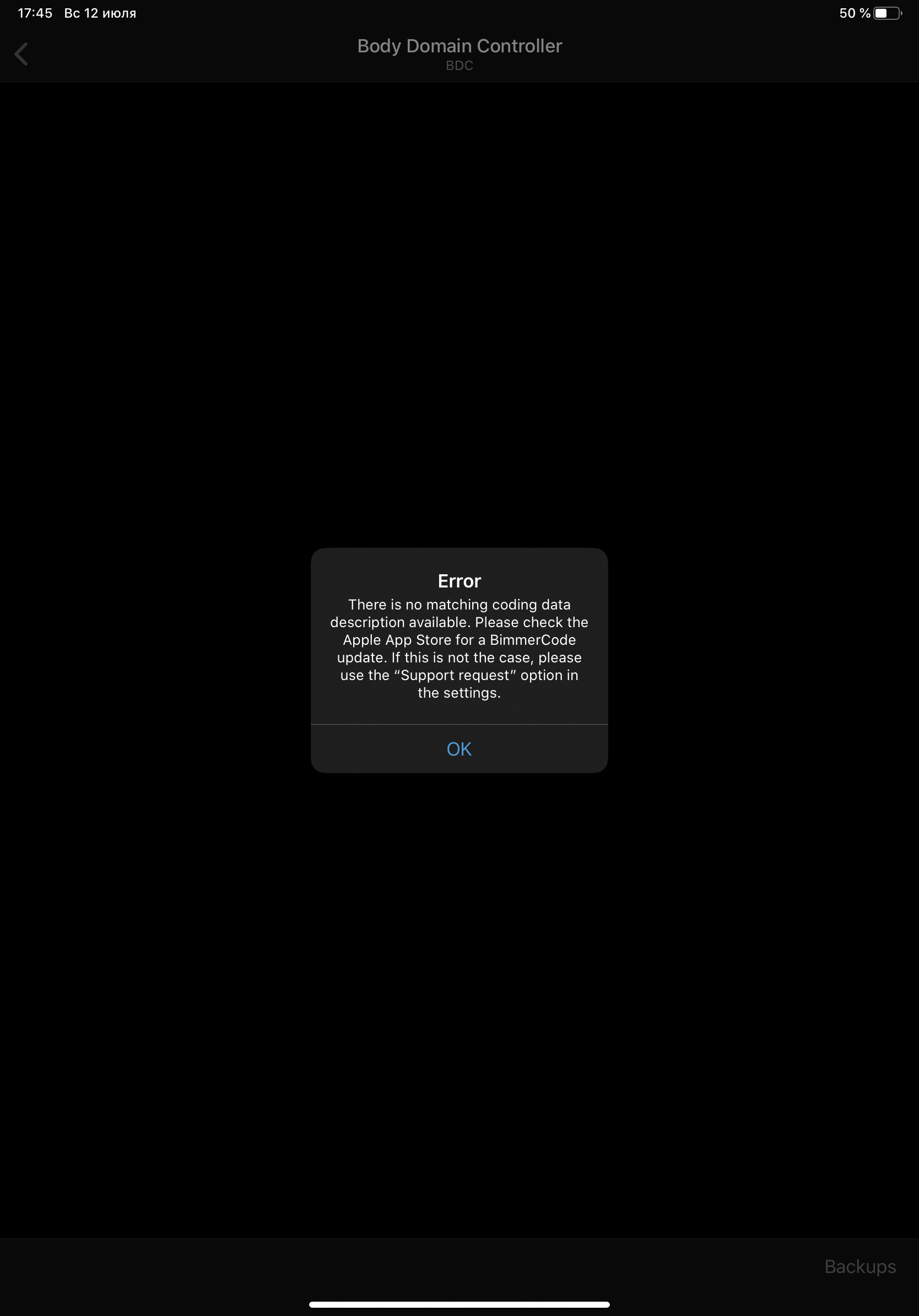

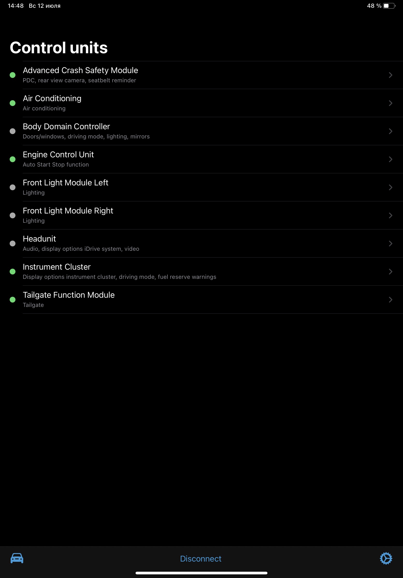

    Подскажите в bimmercode+unicarscan(пользуюсь первый раз) не все блоки доступы. Неделю назад меняли фару по гарантии, обновляли какие то блоки, возможно из за этого не видит, может кто сталкивался, спасибо.
  11. Александр1544
    Александр1544 Новичок
    12 июл 2020
    4
    Новосибирская обл.
    Сегодня вышло обновление Bimmercoda, все функции заработали.
