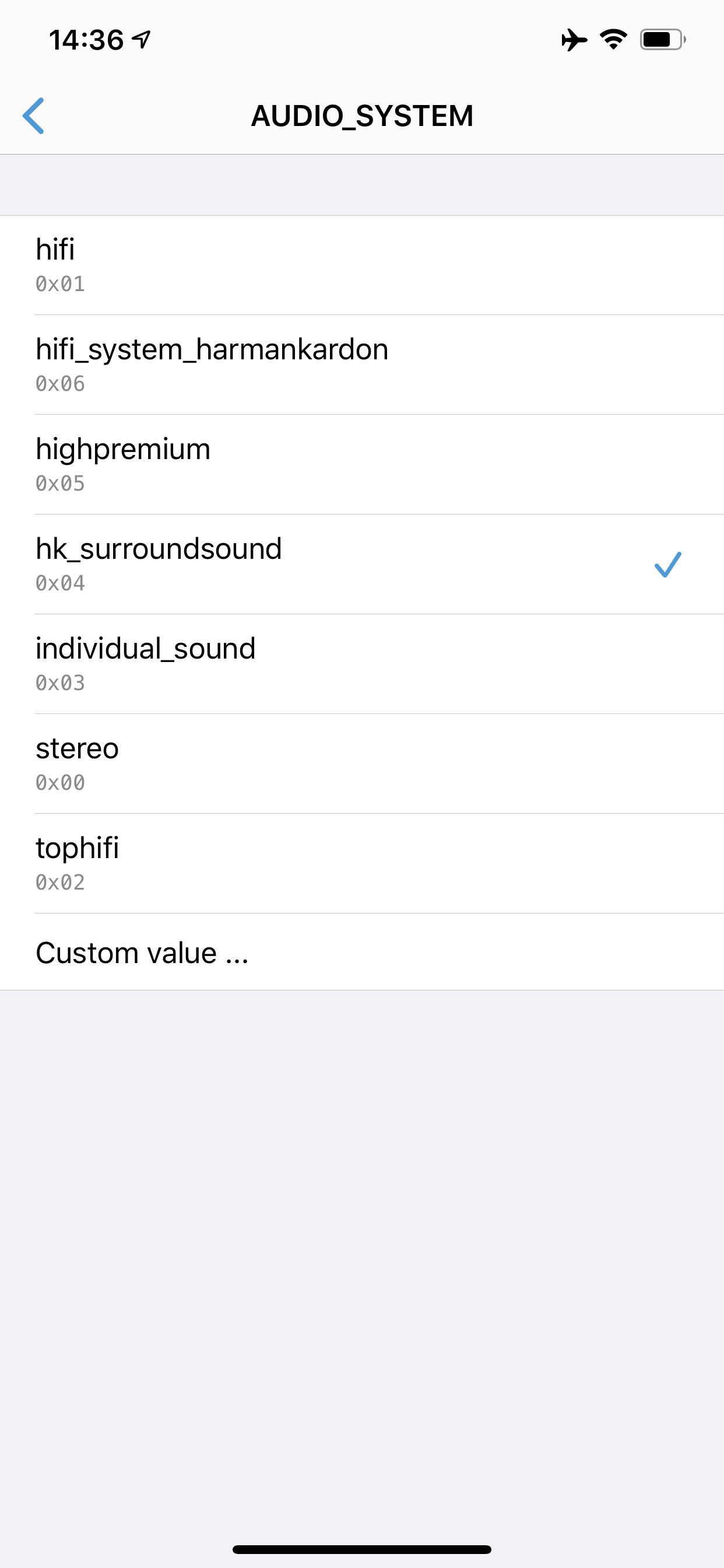

    надо было с этого начинать) голова MGU или NBT EVO? На нбт ХК и БВ по оптике поэтому видимо и не даёт тебе звук. И Харман видимо без расширенных настроек объемного звучания.

    Кто нибудь разобрался как делать Звук выхлопа через аудиосистему звук от м5?

  11. vovan_fly
    vovan_fly Абориген
    9 июн 2017
    3,192
    сделал, явного улучшения нет, но при этом появились пред установки эвалайзера типа "концерт", " студия", "кино"... магано. Разница между ними есть, но разница между ними, как в дефолтном состоянии включение и отключение 7-d surround, или как там его. ;)
    Ещё я не сторонник колхоза, и появившаяся надпись bowers&wilkins конечно забавляет, но меня и harman вполне устраивала.
    В итоге настроил эвалайзера, как и был. Играет по моим ощущениям на 4 по 5-й шкале. В f30 harman играл конечно по лучше. Но это много раз обсуждалось.

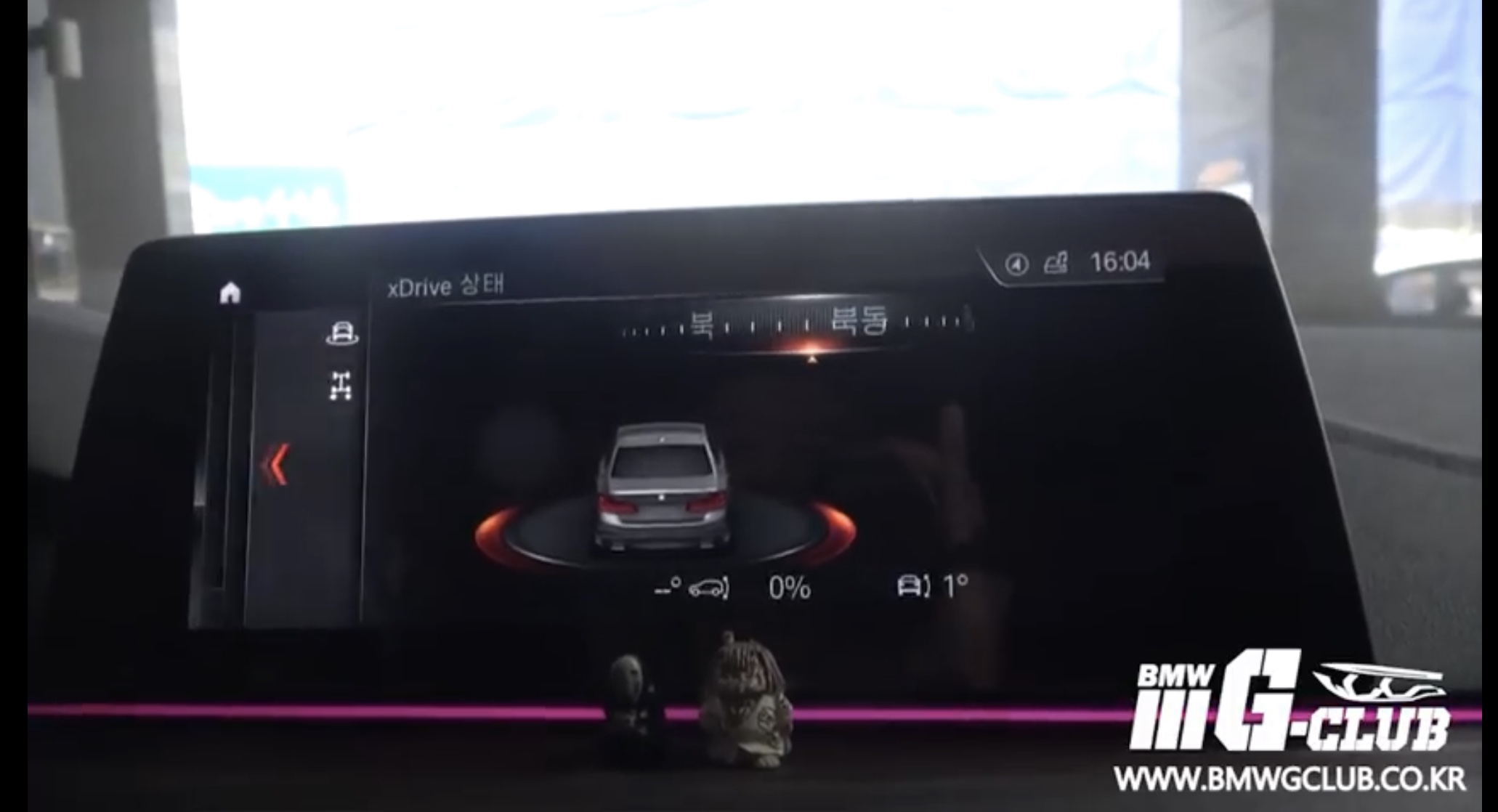

    Ищите в HU_NBT2 следующие параметры:
    X_VIEW - aktiv
    COMPASS- aktiv
    MOMENTDISTRIBUTION_MENU- aktiv
    X_VIEW_GRAPHIC_SLOP- trajectory1
    X_VIEW_GRAPHIC_ROLL - trajectory1
    Себе открывал, смысла практического не увидел. В настройках NBT появится пункт x-drive.
    Расскажите, если что - то интересное появится во время использования.
