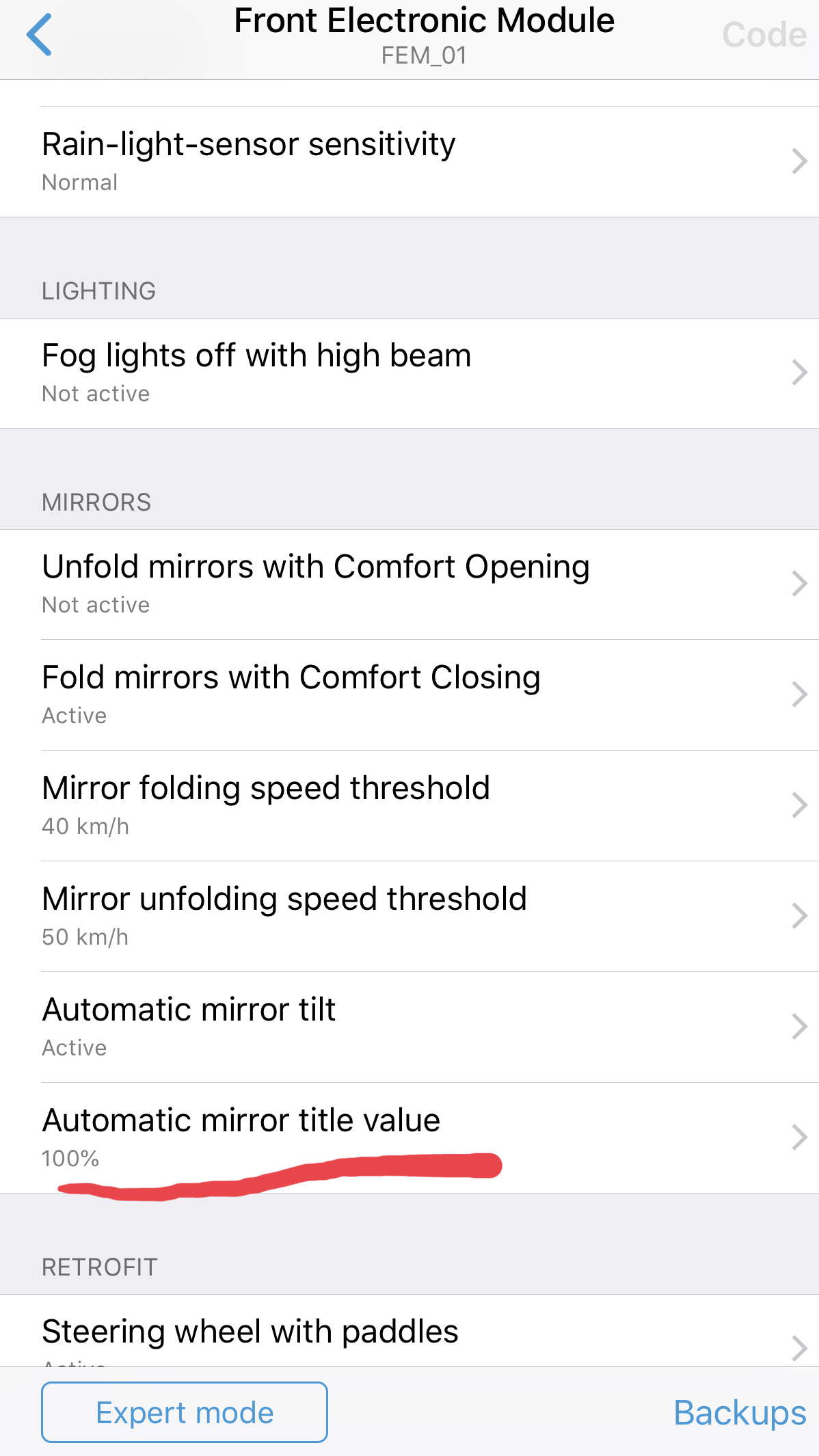

    Всем привет! Подскажите, пжлст, как угол наклона правого зеркала настроить в BimmerCode.

    А в чем вопрос то? Берете бимеркод (платную версию), адаптер unicarscan и выбираете процент отклонения.

    1. Покупаете адаптер.
    2. Бимеркод скачиваете или с плаймаркета или с апстора. + Покупаете полную версию.
    3. Меняете параметр
