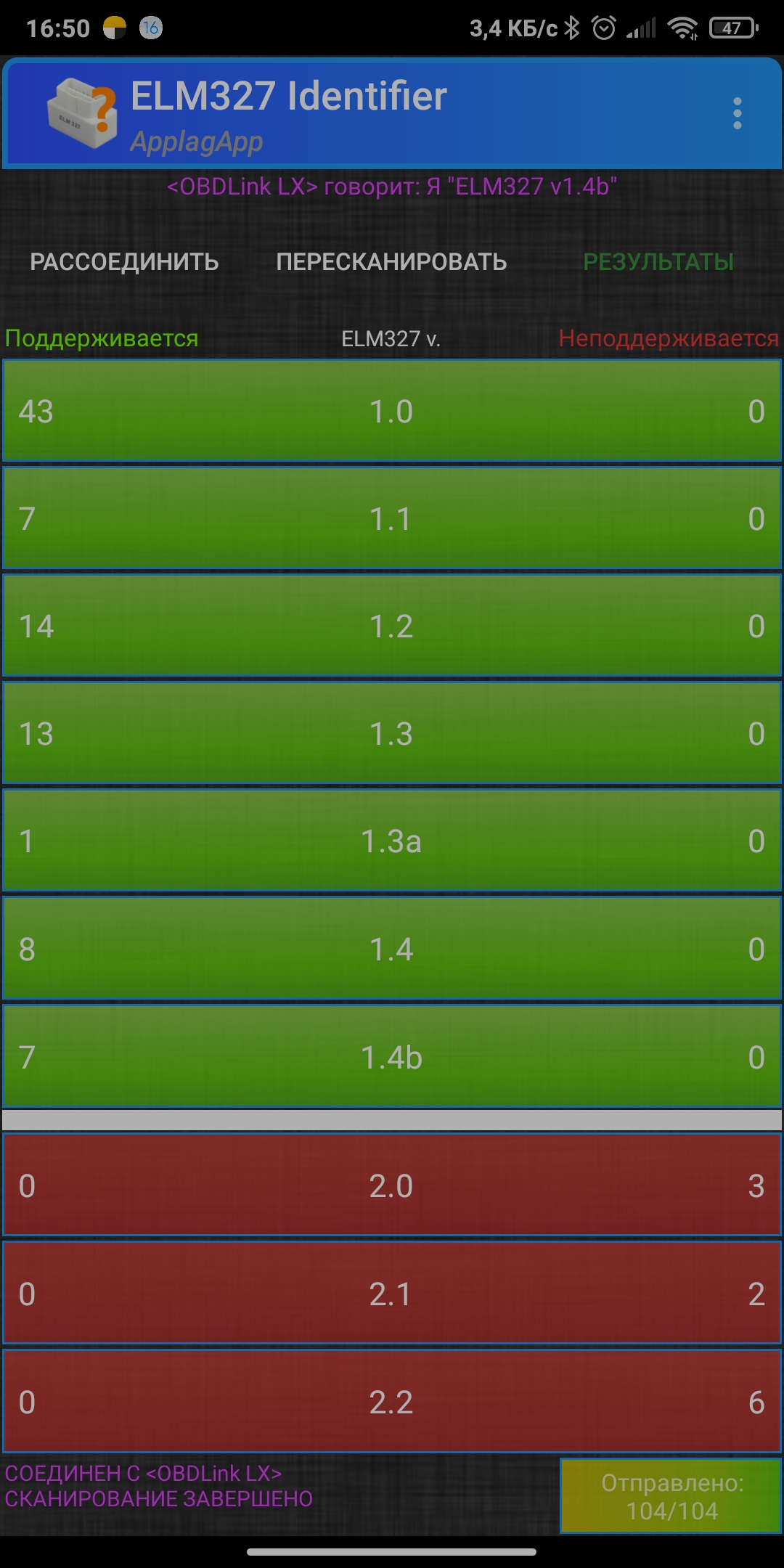

    И что можете сделать. Если хотели поиграться за дешево, надо было адаптер 1.4 брать. С купленным, вы что-то сможете закодировать, но он мало протоколов поддерживат, может и отвалиться, при кодирование. Протоколы програмкой мроверить можно. Ниже скрин "нормального, Китайского" ELM.
    Ну а выше ссылка, где про кодирование и что вы можете, попробовать сделать.

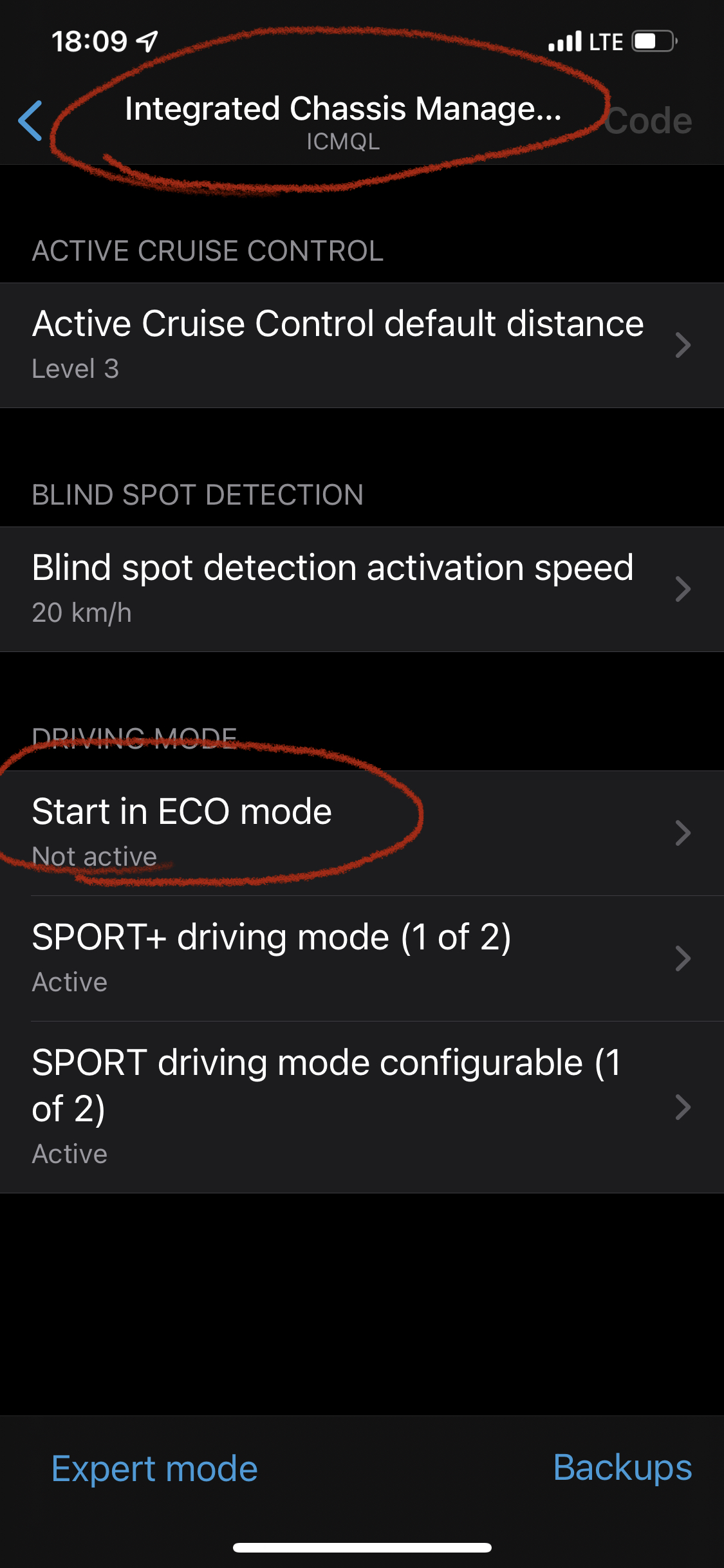

    А как при старте запрограммировать, чтобы включался режим ECO , а не COMFORT?
  16. Graff66
    Graff66 Абориген
    Регистрация:
    11 июн 2018
    3,788
    Свердловская обл.
    вот тут есть, но это в demo mode я глянул, лень специально подключаться к машине. Ищите в BDC блоке
  17. aalsol
    aalsol Завсегдатай
    Регистрация:
    27 окт 2018
    328
    Подключил:((( не дает такой пункт.
  18. Graff66
    Graff66 Абориген
    Регистрация:
    11 июн 2018
    3,788
    Свердловская обл.
    А адаптер у вас какой?
    Тут список поддерживаемых для кодирования этой опции
  19. aalsol
    aalsol Завсегдатай
    Регистрация:
    27 окт 2018
    328
    Vgate iCar2
    #2719 aalsol, 11 июл 2022
  20. Graff66
    Graff66 Абориген
    Регистрация:
    11 июн 2018
    3,788
    Свердловская обл.
    У него очень урезанный функционал, думаю поэтому и не видите этой опции для кодирования
