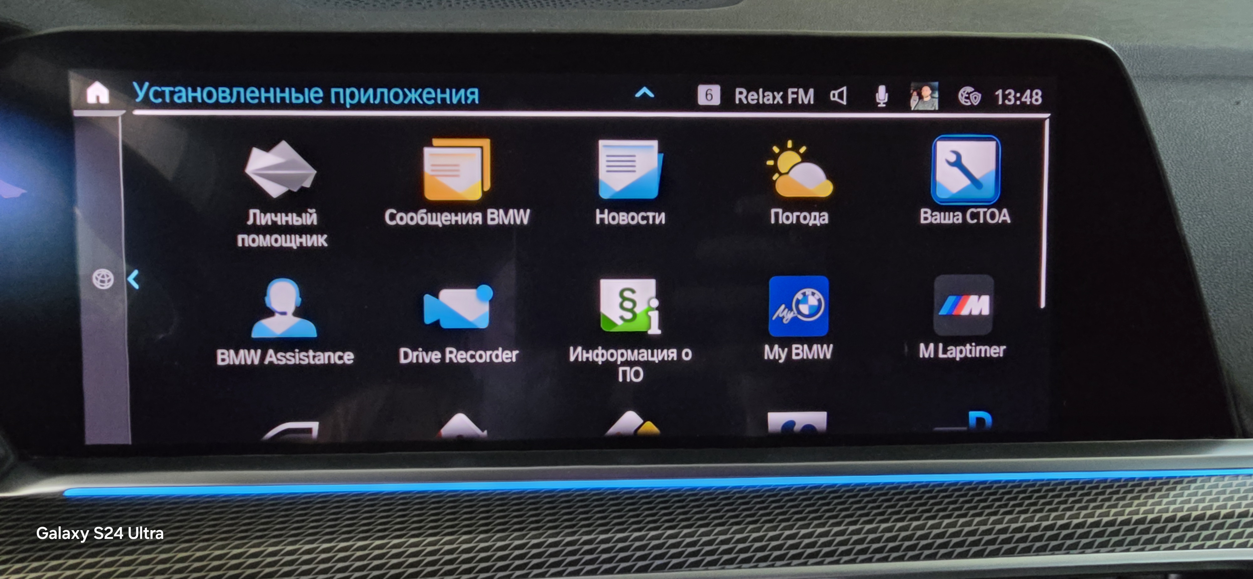

    Подключите connected booster, появятся погода, пробки, новости, управление машиной через приложение My BMW, открыть закрыть, запустить вебасто, и будет прилетать обновление программного обеспечения, но если его установите, то что кодировали сами в машине, то все слетит, частично.. У меня подключены все 18 приложений

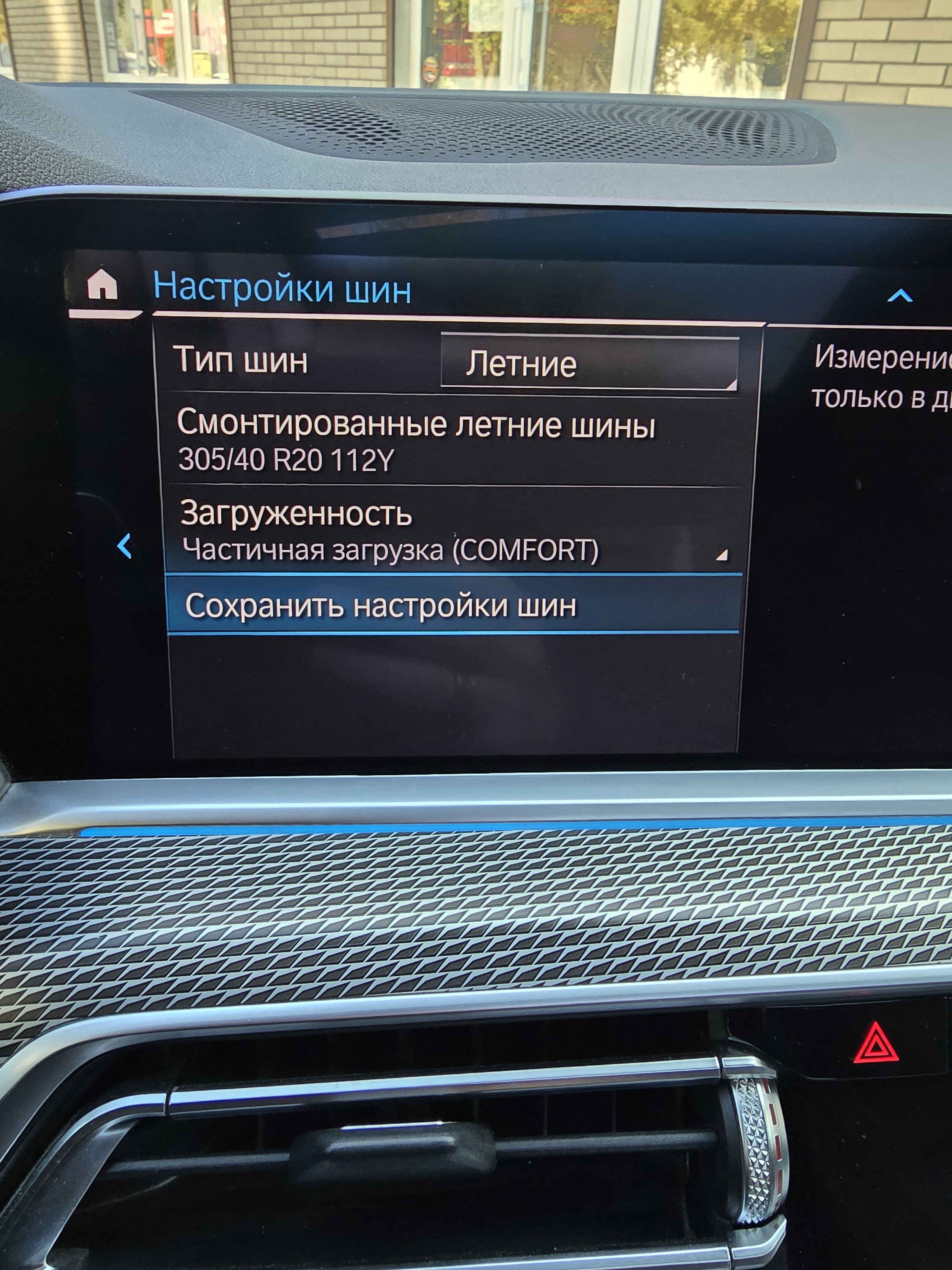

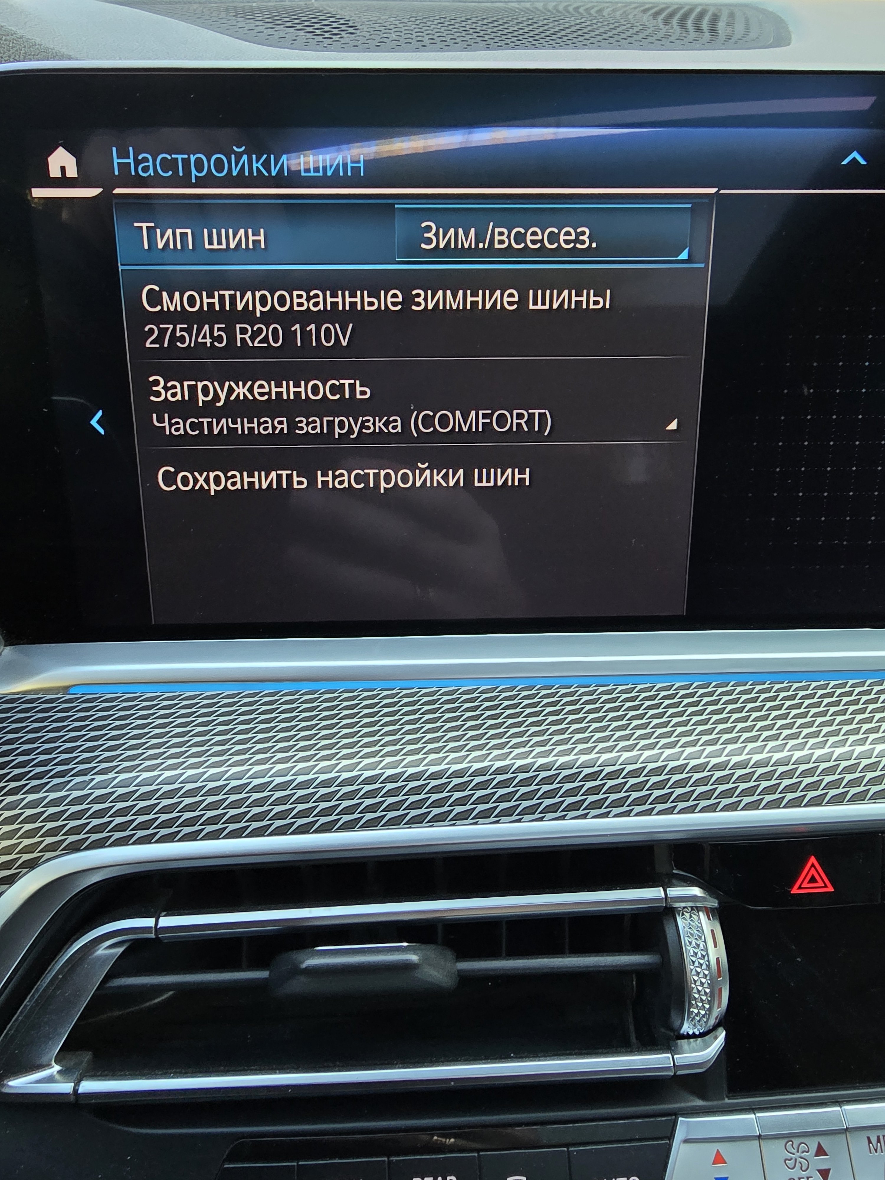

    Такой вопрос всем, никто не знает как в параметрах RDC добавить разные параметры колёс? Вот у меня лето прописаны зад 305/40/20, я купил получается зимнюю резину 305/40/20 перед 275 /40 /20 так вот, когда ставлю зимние параметры, задние шины должны быть 275 /40/20, а у меня 305/40/20 и как только я ставлю зиму сразу раздатка пинается, при чем не только у меня, а у всех моих знакомых, тобишь когда ставишь не соответствующие параметры резины, то раздатка сходит с ума,. Вопрос, как добавить разные параметры размеров параметров шин????

    Ну так колеса разных диаметров... Кодируй не кодируй - раздатка пинаться будет.
    В старом древнем документе по Х-драйву было сказано, что 0,6-0,8% разница между диаметрами колес компенсируется.
    Тут по-моему больше.
    Предполагаю, что кодируют не просто "какие-то" размерности.
    А пару 275/40/20-315/35/20 перекодируют на пару 275/45/20-305/40/20.
    Не? :shock:

    Извеняюсь, перед у меня 275/45/20 зад 305/40/20 это лето, а зима смотрю должна быть в круг 275/45/20, а я купил блин как лето параметры, и теперь как ставлю зиму 305/40/20 пинается

    Я всегда думал что меню это чисто для давления колес. И с раздаткой не связано.
    А если оставить в меню летнюю резину - не пинается даже если на зиме фактически?)

    Так вот экспериментировал вчера, ставлю лето и зимнюю резину, пофиг, там видать машина понимает сцепление с дорогой, вот лето ставлю все отлично, как только зиму ставлю, все раздатка пинает ужас, такая вибрация по кузову жесть, вот у жены что лето что зима прописаны 21 тапки разноширокие и все отлично, а у меня зима строго прописано 275/45/20 в круг и ни каких разношироких((( у друга такая же проблема была в том году зимой, поставил как положено и все прошло, вот же умные машины

    Ладно я али бы резина Китай была, ставлю новую pirelli scorpion winter, колеса смотрели идеальные, отбалансированы, вчера обзванивал дилеров Москва, Краснодар, Ростов, и все говорят неправильные параметры шин для зимы и раздатка пинается, даже друг с Германии писал, что програмируют параметры для каждой машины свои, и не прохляет как на F серии, вот захотел втулил какие хочешь, тут надо все по параметрам ставить)))

    А у вас в пункте "смонтированные шины" нельзя выбрать другие что ли? Только то, что предлагает и всё?

    Вот ставил, не поверите до лампочки, я уже что только не делал, вчера с другом стояли, у него зима вот именно 275/45/20 и ставлю его колеса полностью на свою машину все проходит, ставлю ему свои зимние только летние параметры 305 /40 /20 зад и перед 275 /45/20 у него сразу раздатка пинает, заказал себе новые диски 20 одноширы и резину 275 /45/20 буду ставить как положено, манал я такие эксперименты, вот и будет у меня летние колеса 275/45/20 и зад 305 /40/20 а зима будет уже в круг 275/45/20, два балона жалко 305/40 /20 новые pirelli scorpion winter ранфлэд, надо будет кому нибудь продать

    Не пробовали выбрать пункт без размера колес, самый последний в списке?

    Я тоже про это. Там, вроде, называется "Другие шины" или что-то подобное.

    Пробовал, не помогло, жду диски 20 с резиной 275/45 /20 в круг

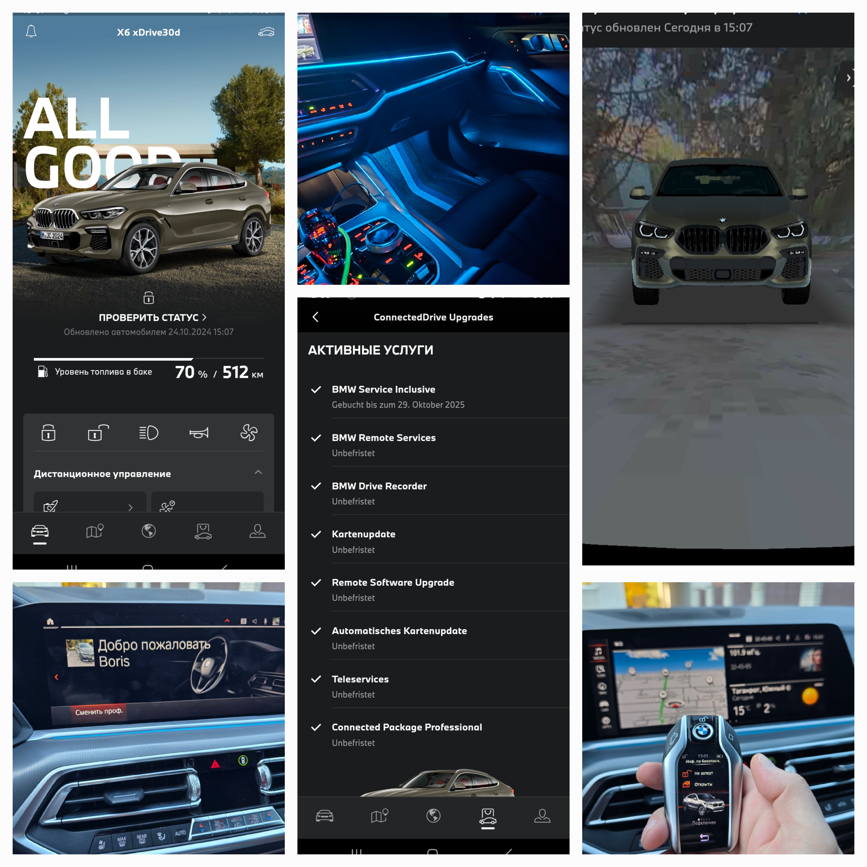

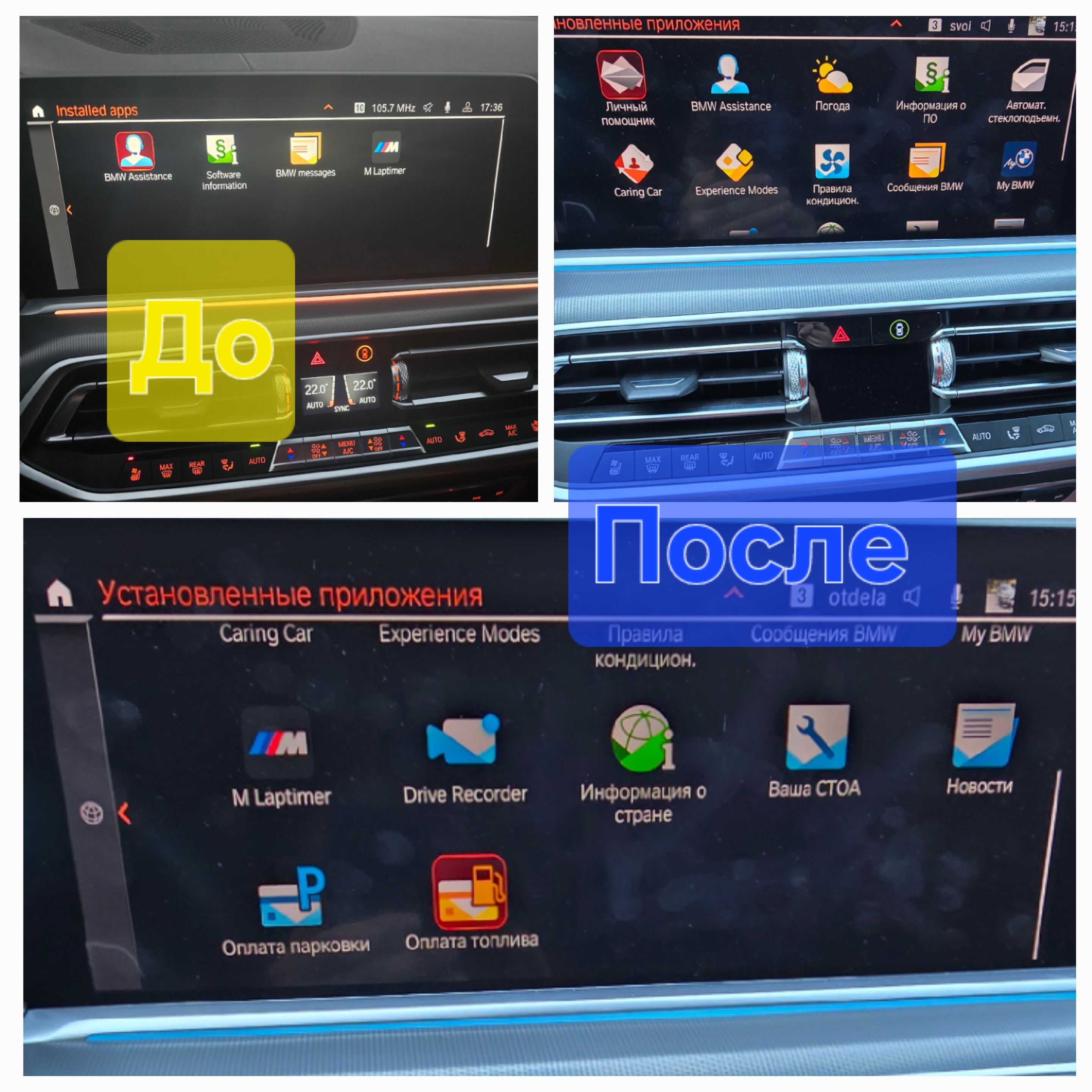

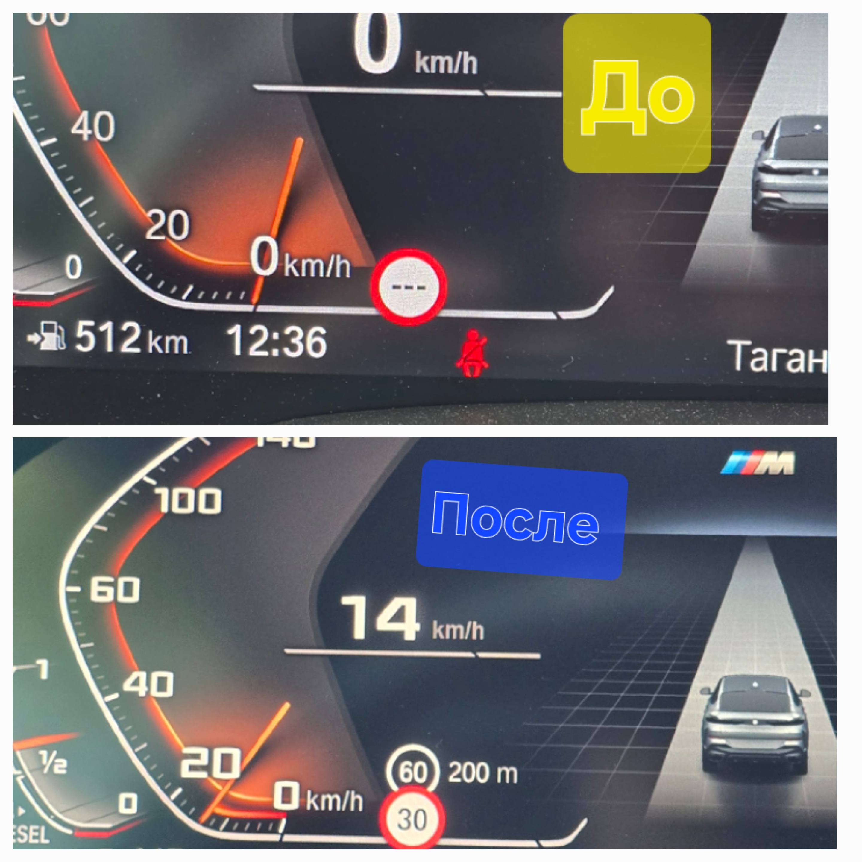

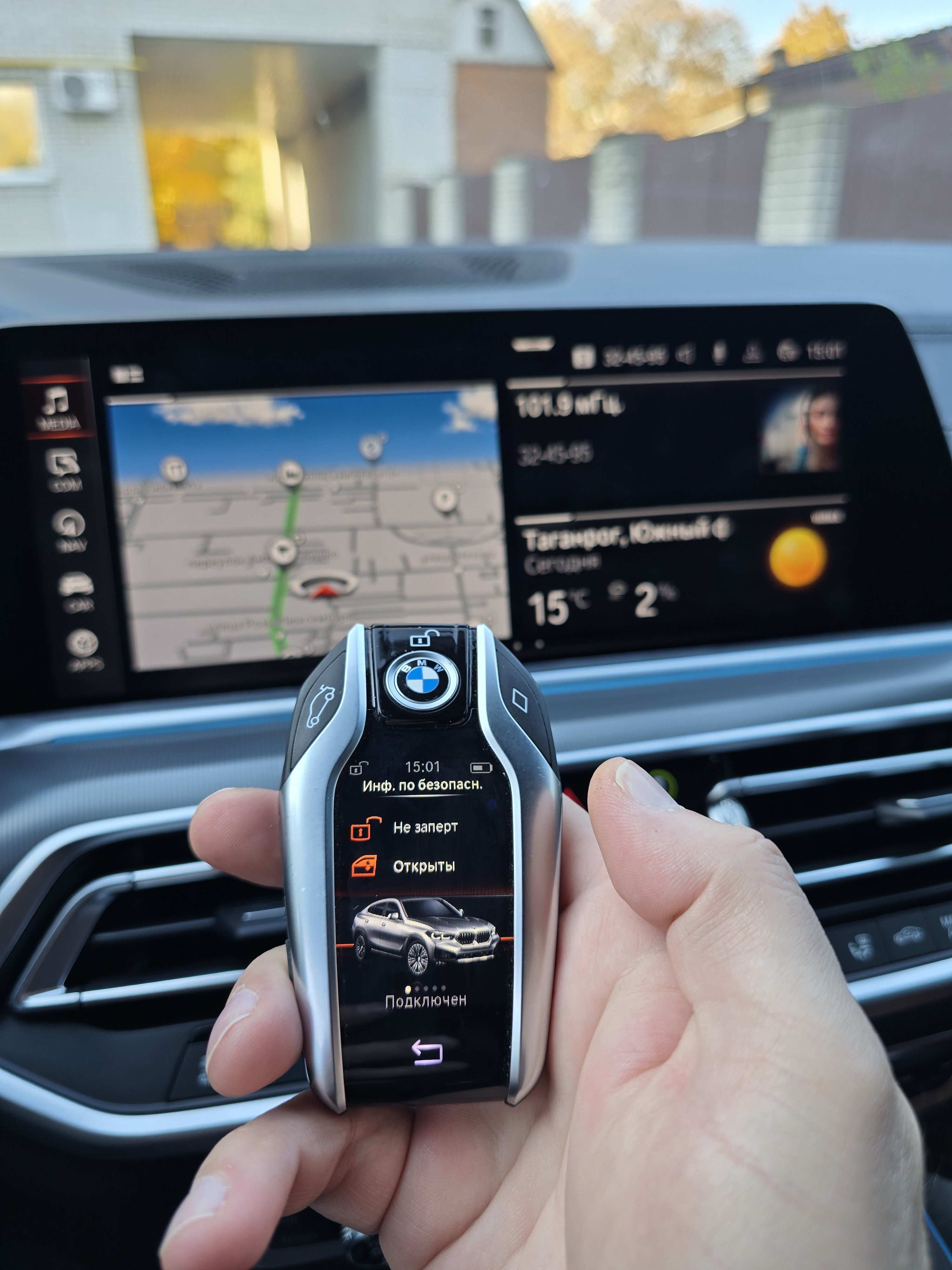

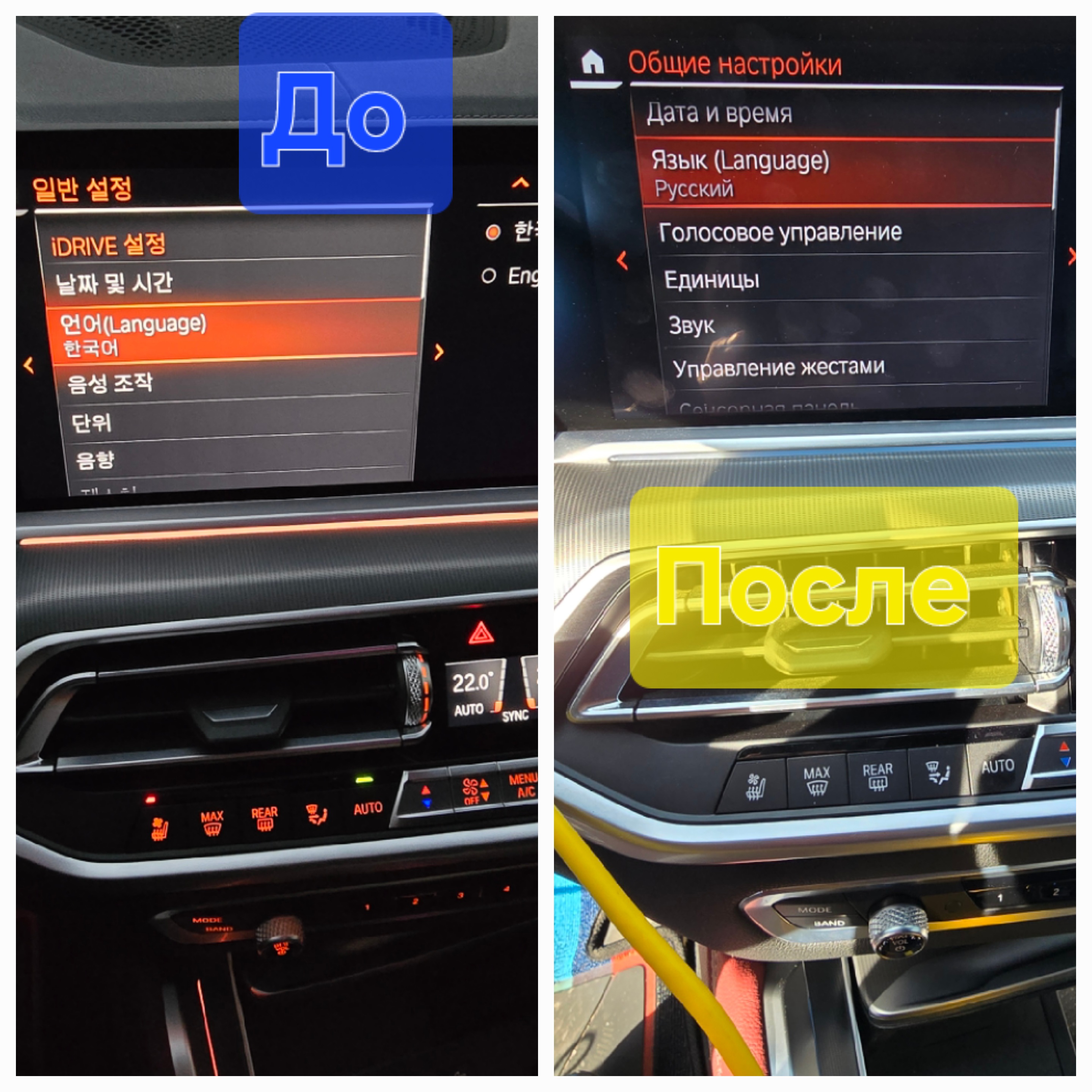

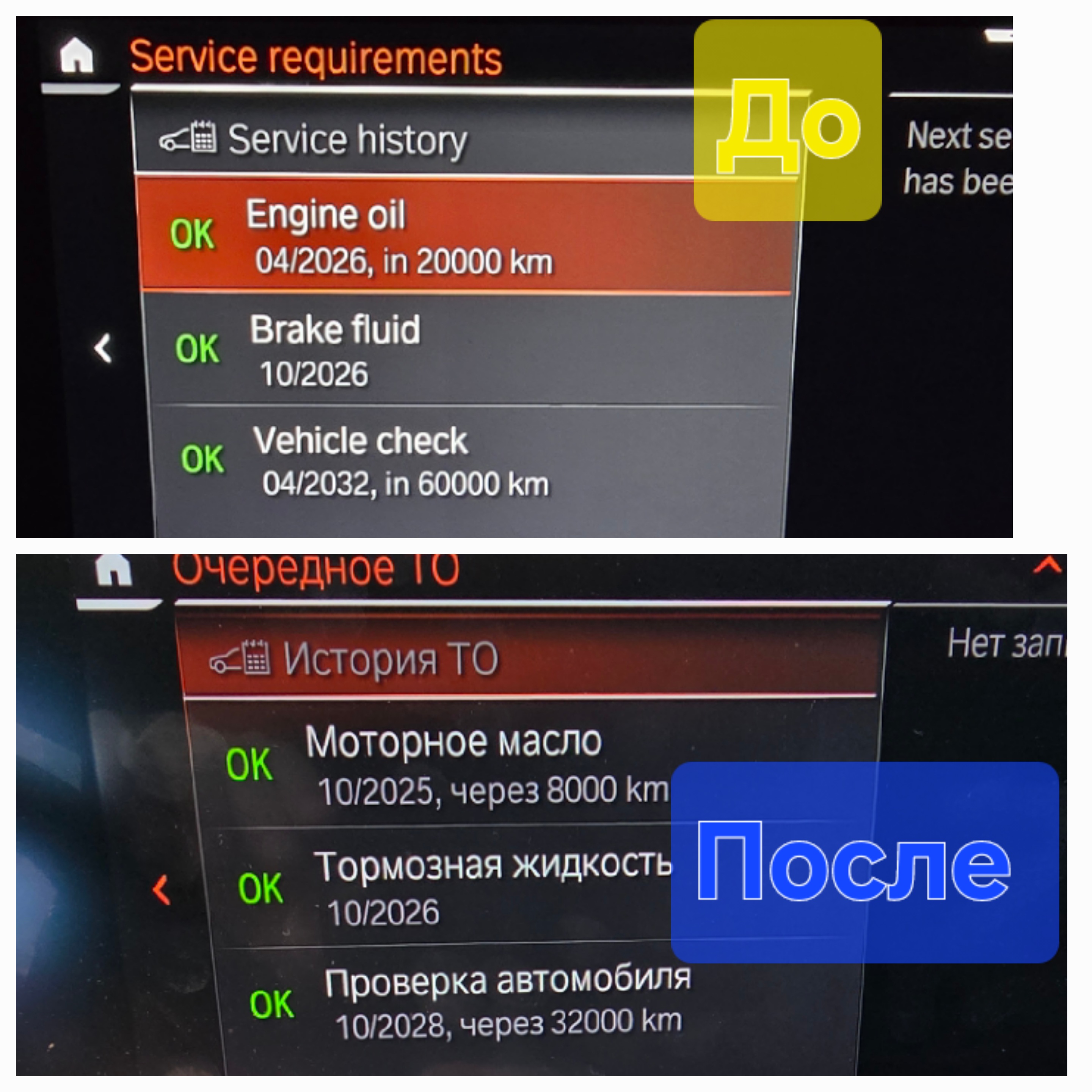

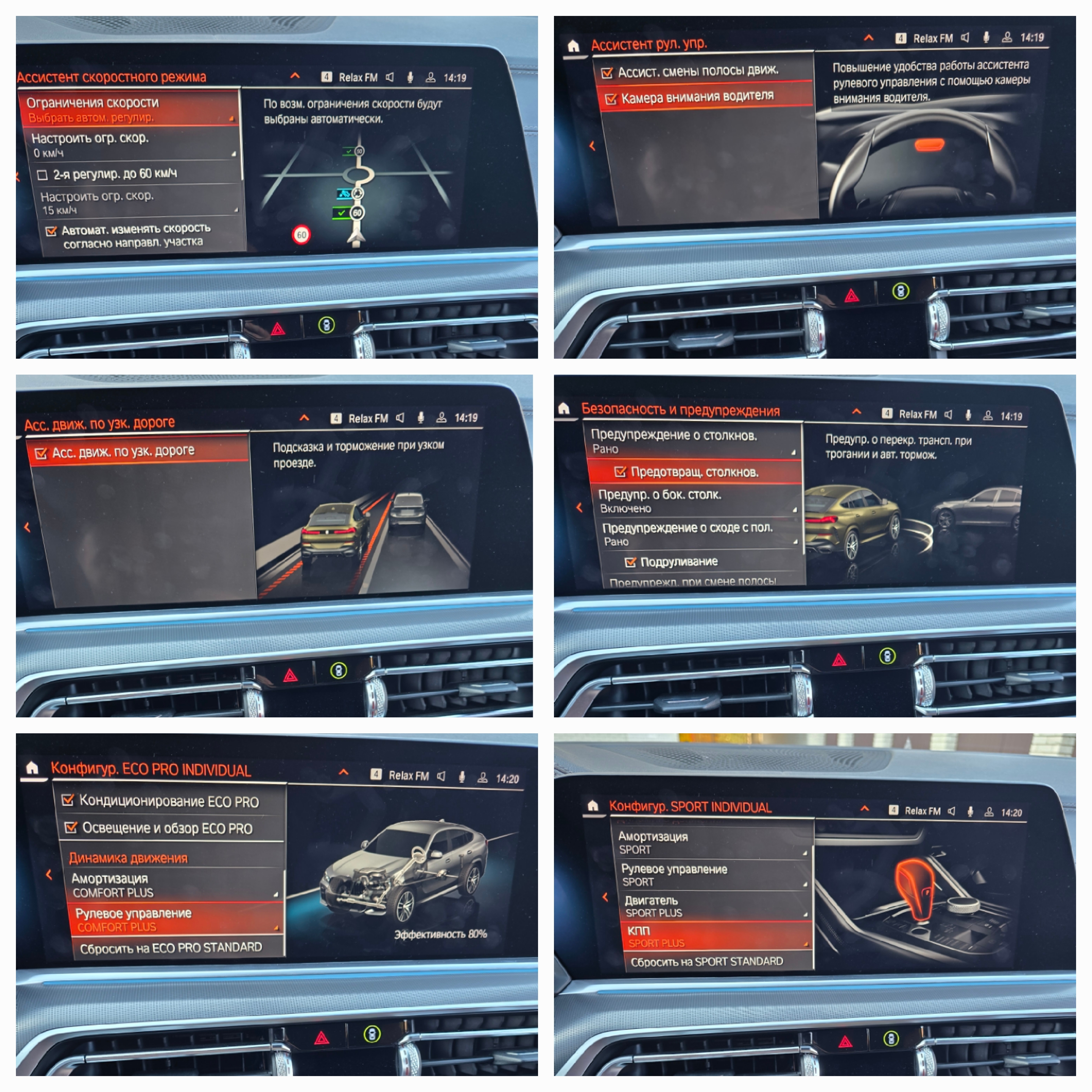

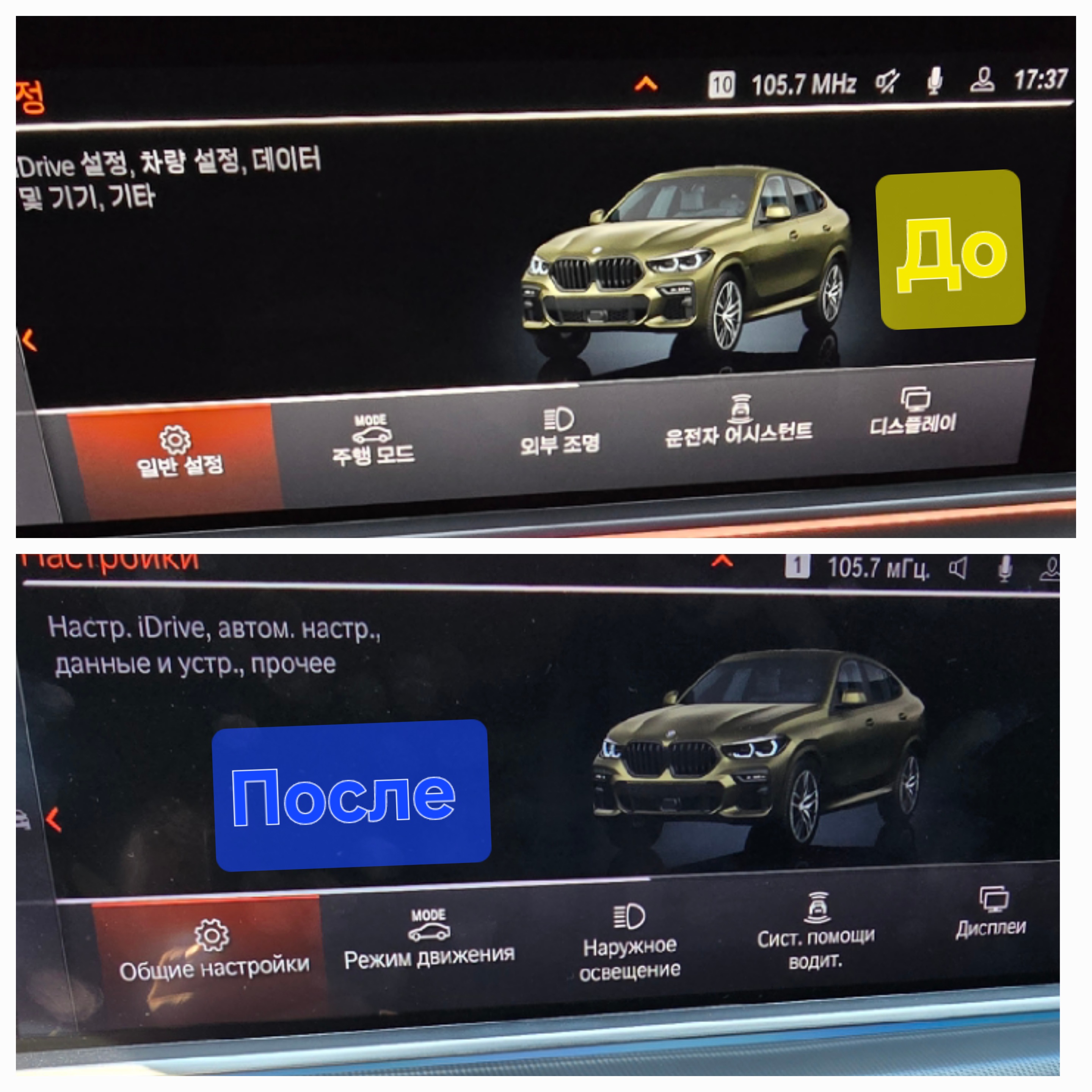

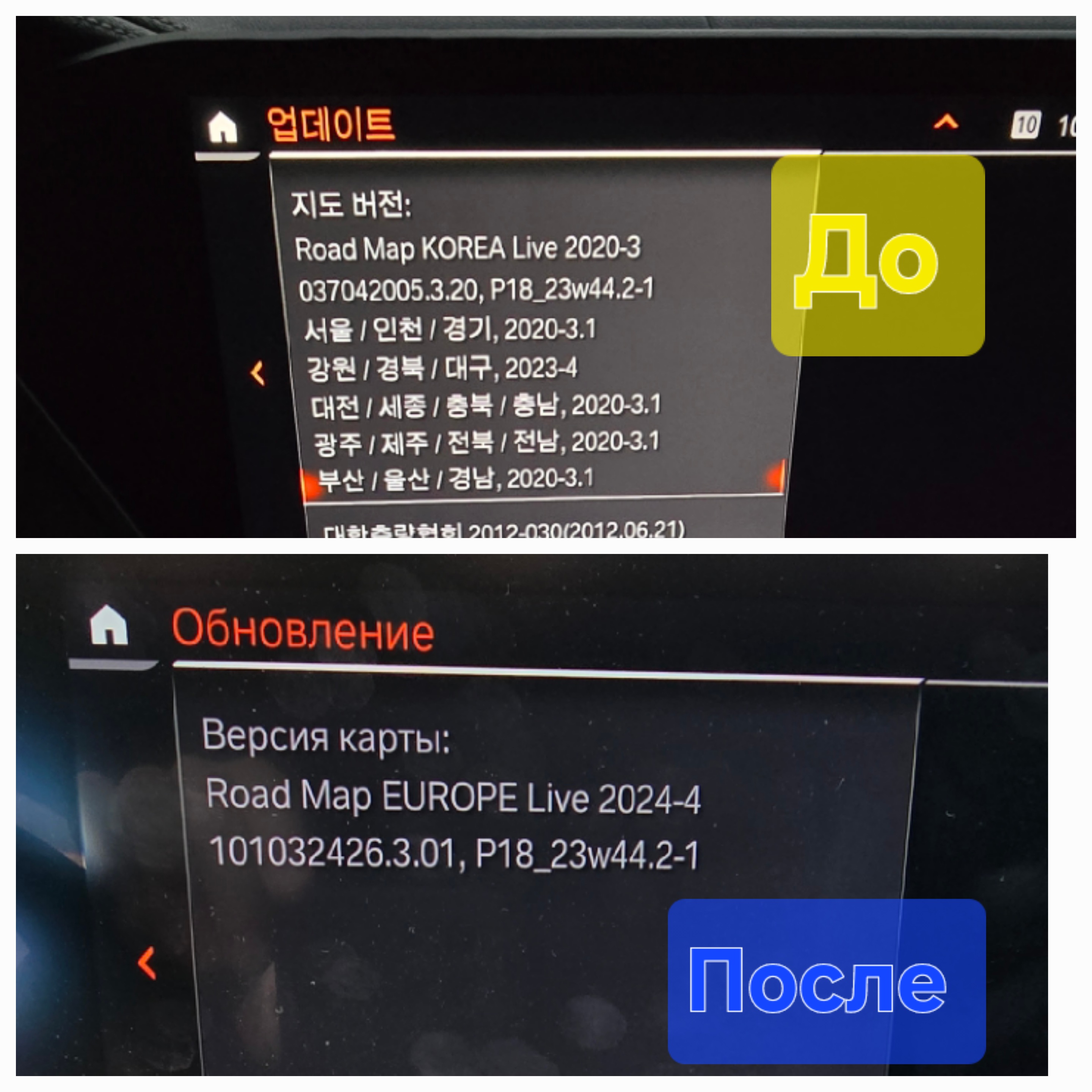

    Сегодня был у меня клиент, корейский х6 G06, полностью перевёл с Кореи на Европу, карты Европа, руссификация, смена региона всей машины, подключил mybmw, connected professional, BMW driver Recorders, все на пожизненно, теперь пробки, погода, новости, все 17 приложений и все работает отлично закодировал так же плавность закрытия крышки багажника, комфорт плюс, спорт плюс, эко плюс, старт стоп, подсветку, отключение сигнала при закрытии машины на заведеную, видео в движении, температура в шинах, приборку жирный шрифт, м эмблема на приборке, закрытия окон в одно касание при открытой двери, автоматически чтоб включали б по температуре подогрев сидений и вентиляции сидений, ассистент по узкой дороге, смена сервисного замена масла с 20.000км на 8000км, отключил напоминание пристегнуться, ну и всё что машина позволяет кодировал многое не описать

    Это ты ему мало поставил. Она будет проситься уже через 4-5 тыс. Она же от стиля езды ещё считает. 15 тыс. самое оптимальное.
    Я, примерно, каждые 7 меняю, по пробегу. Есть запас, что бы не орала, что пора на ТО. )))

    Такая же проблема, и резина эта же. У меня вроде меню передние и задние показывает. Завтра скрин сделаю.

    А как прогнозирование знаков сделать в РФ?

    Как эту штуку сделали бесплатной и пожизненной?
    И что за опция на фото у вас "Ассистент движения по узкой дороге", что дает и как закодировать?
