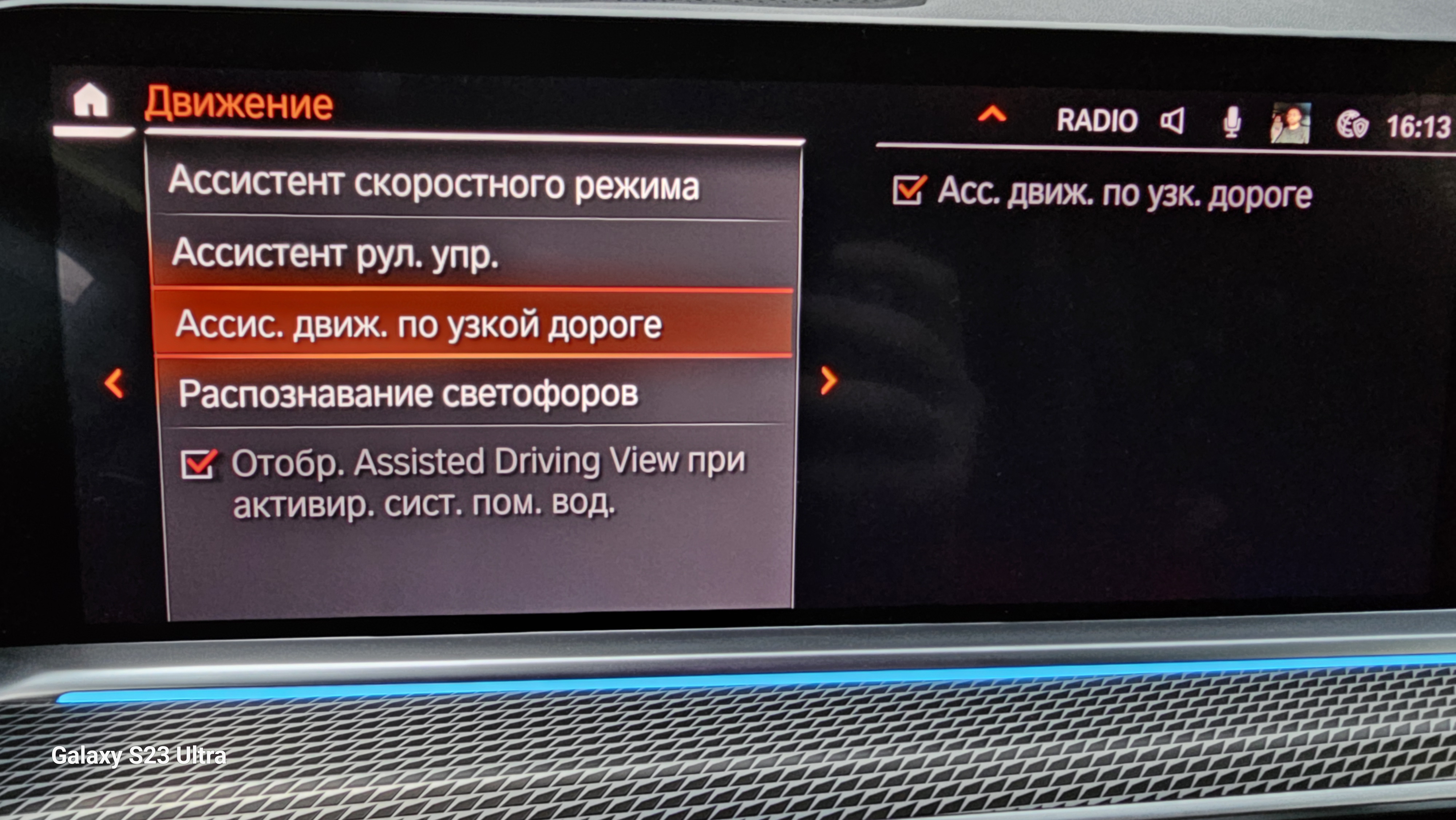

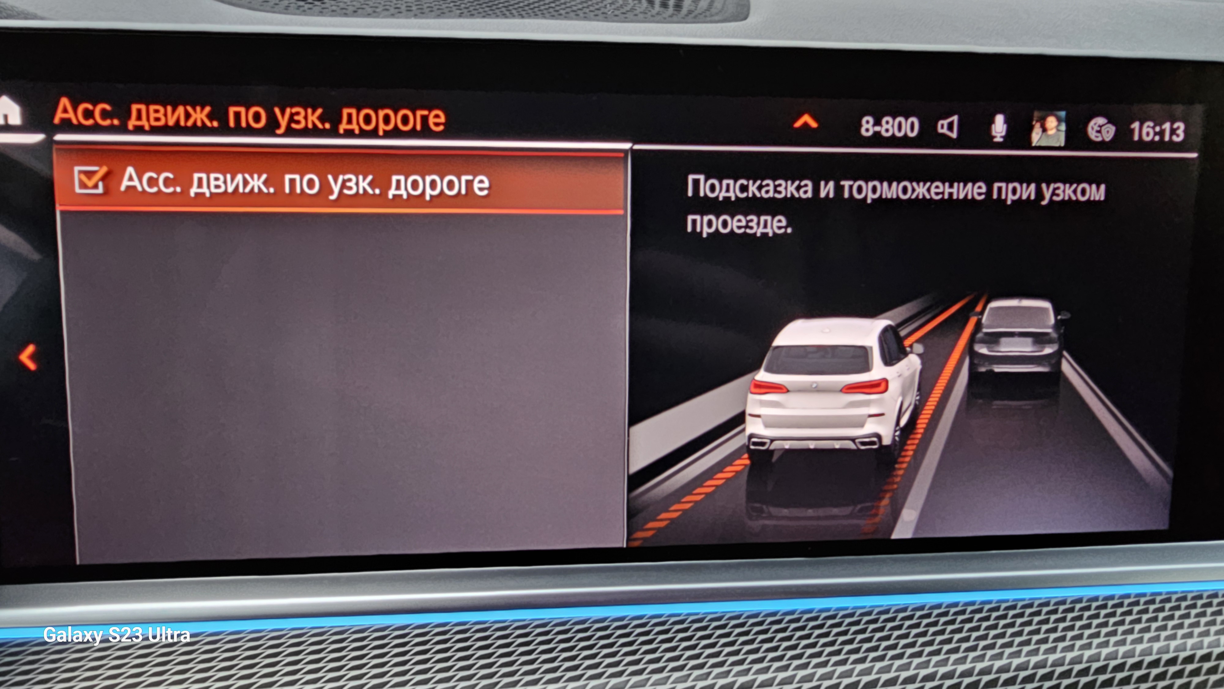

  17. Egor828
    Egor828 Завсегдатай
    22 фев 2019
    318

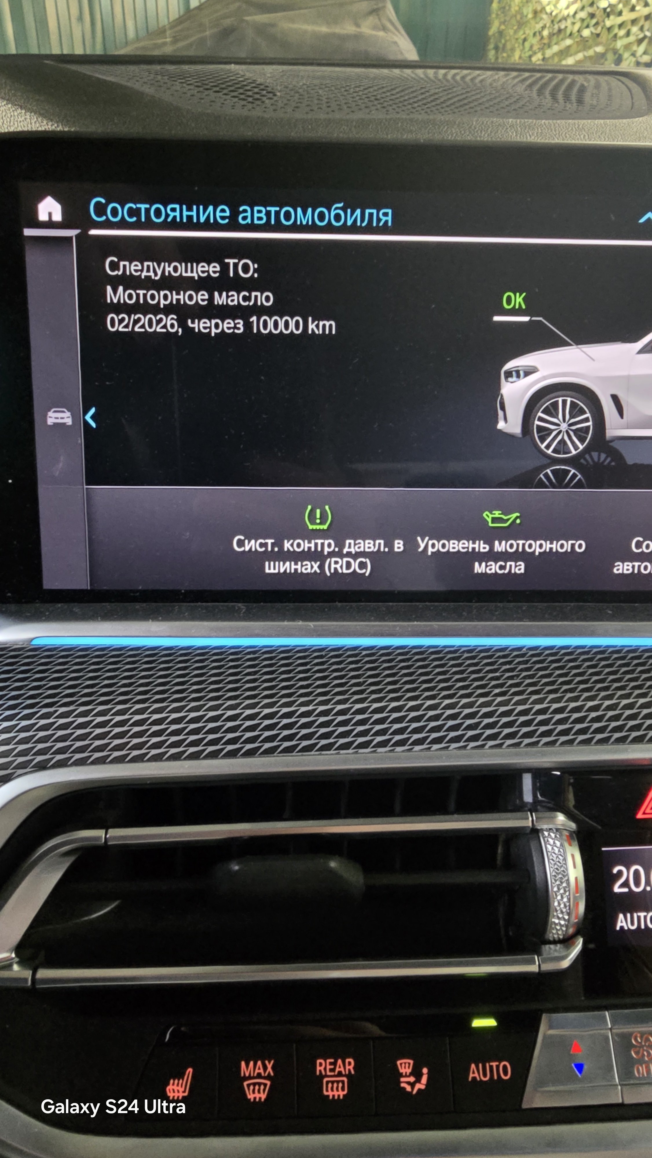

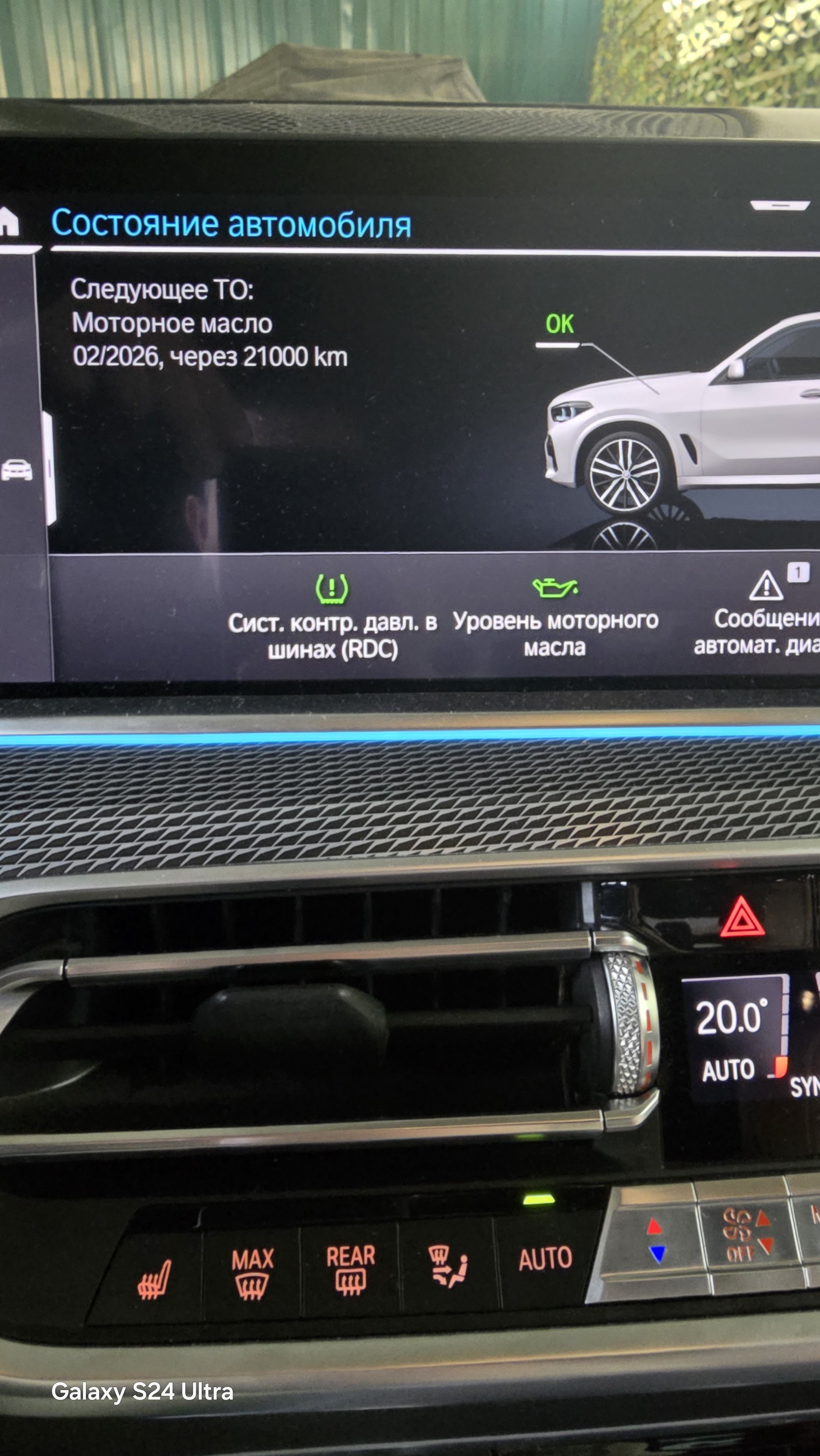

    20240402_085248.jpg 20240402_090651.jpg вот себе ещё закодировал, было замена сервисного интервала масла 21.000км, поставил 10.000км
    SLAVA008 нравится это.
  18. Dachnik_Miha
    Dachnik_Miha Участник тусовки
    31 окт 2023
    140
  19. Egor828
    Egor828 Завсегдатай
    22 фев 2019
    318
    BMW X5 g05 40i 2018 года
  20. Dachnik_Miha
    31 окт 2023
    140
    понял, спасибо. на X7 3,0 tdi интервал 10000 в комплектации esys не прописывается, либо 8000, либо 12000

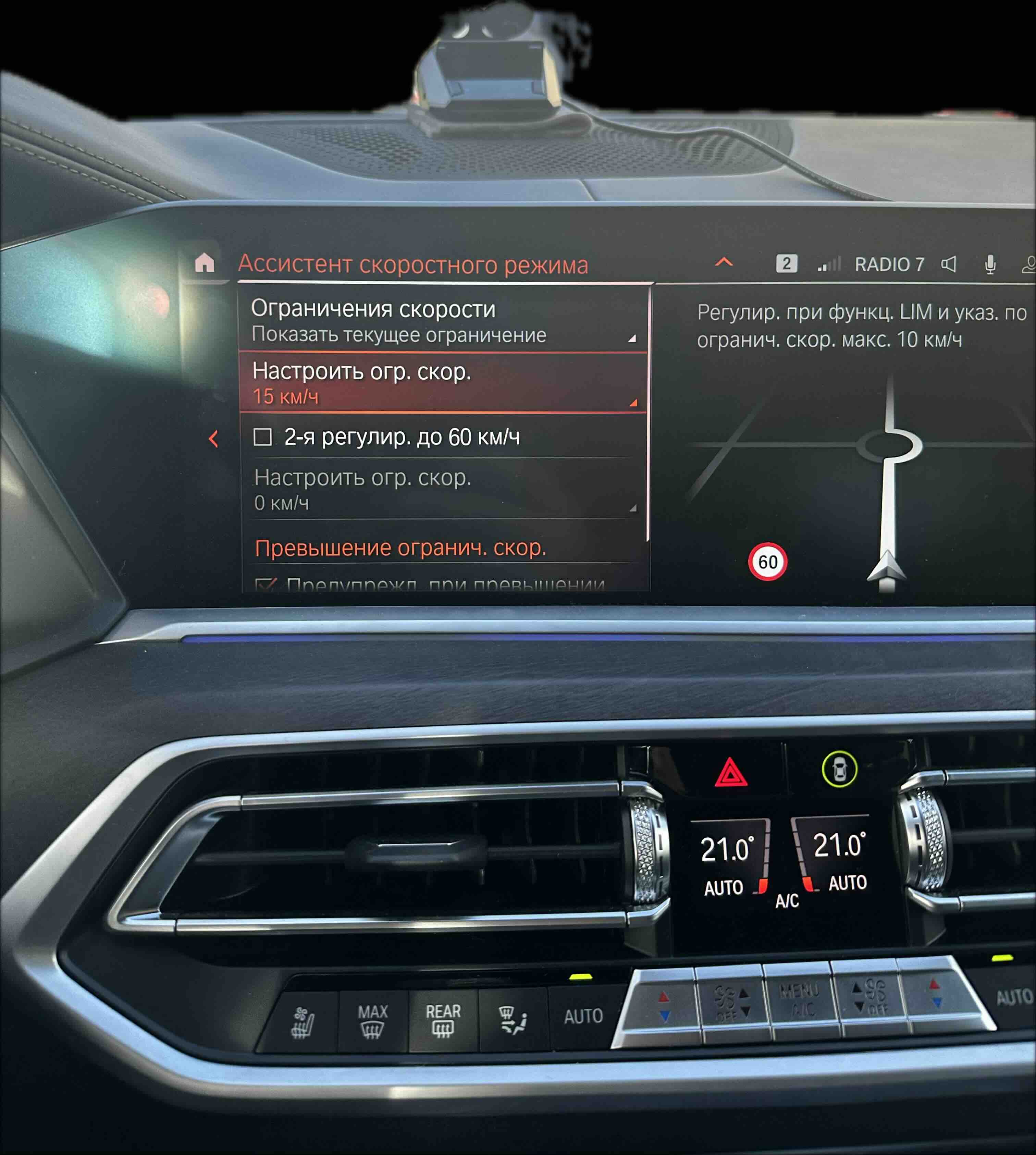

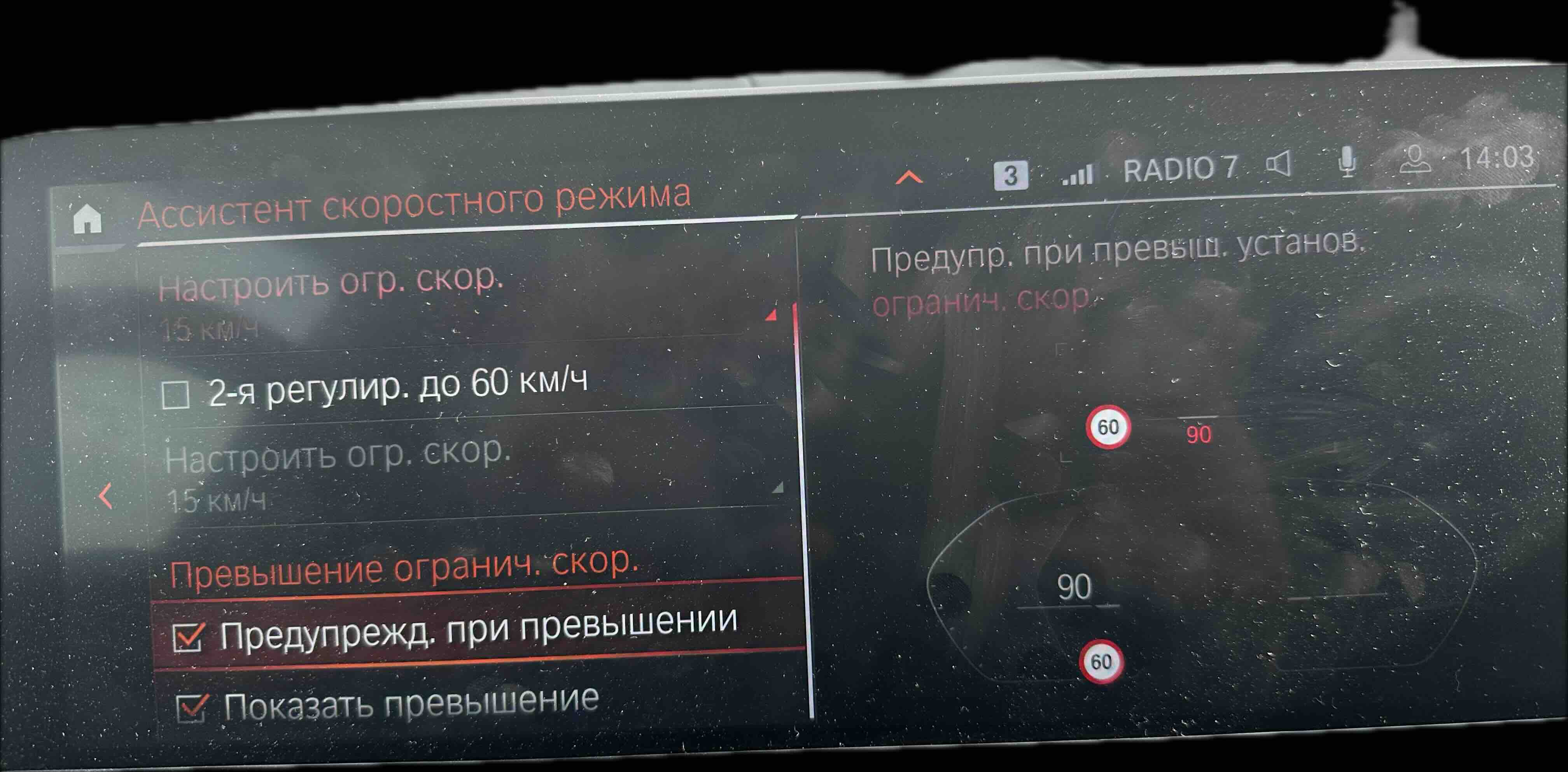

    Доброго всем времени суток!
    Подскажите, пожалуйста, можно ли сделать так чтобы предупреждение о превышении скорости ( на проекции "краснеет" скорость) регулировалась и после 10 км/ч??
    а то до 10 км/ч цифры "краснеют" исходя из настройки " Настроить орг. скор." а если выставить больше, то игнорируется и "краснеют" все равно после превышения на 10
    или просто закодировать, чтобы всегда предупреждала/"краснела" после 15?

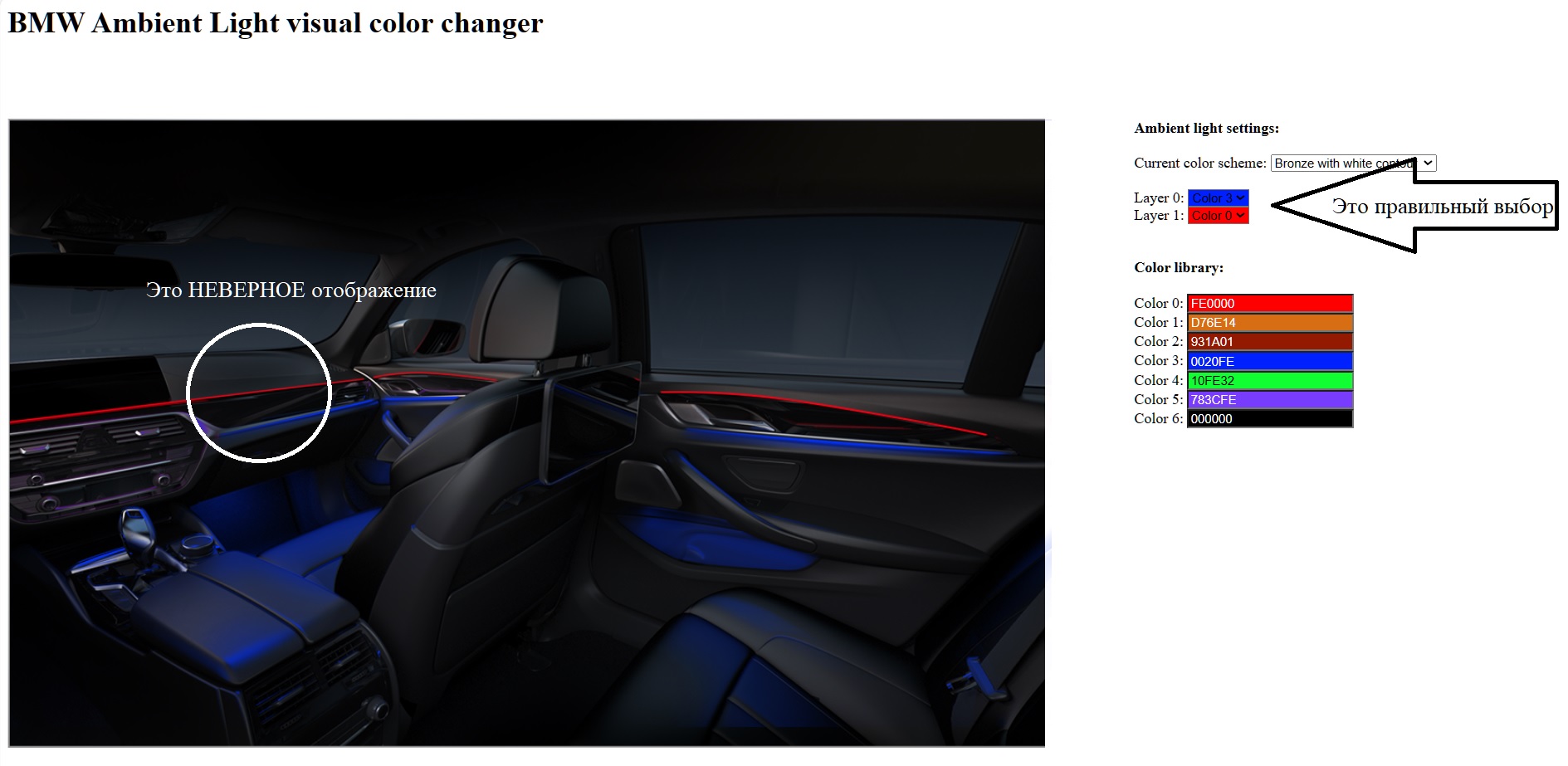

  26. Dachnik_Miha
    31 окт 2023
    140
    Ещё одна замеченная неточность: при генерации ncd файла (касаемо 51DD) на сайте (большое спасибо разработчику!!!) при двуцветном исполнении на макете салона почему-то попутаны цвета верх/низ. Себе поставил на опцию бронзово/белый - синий верх/красный низ.

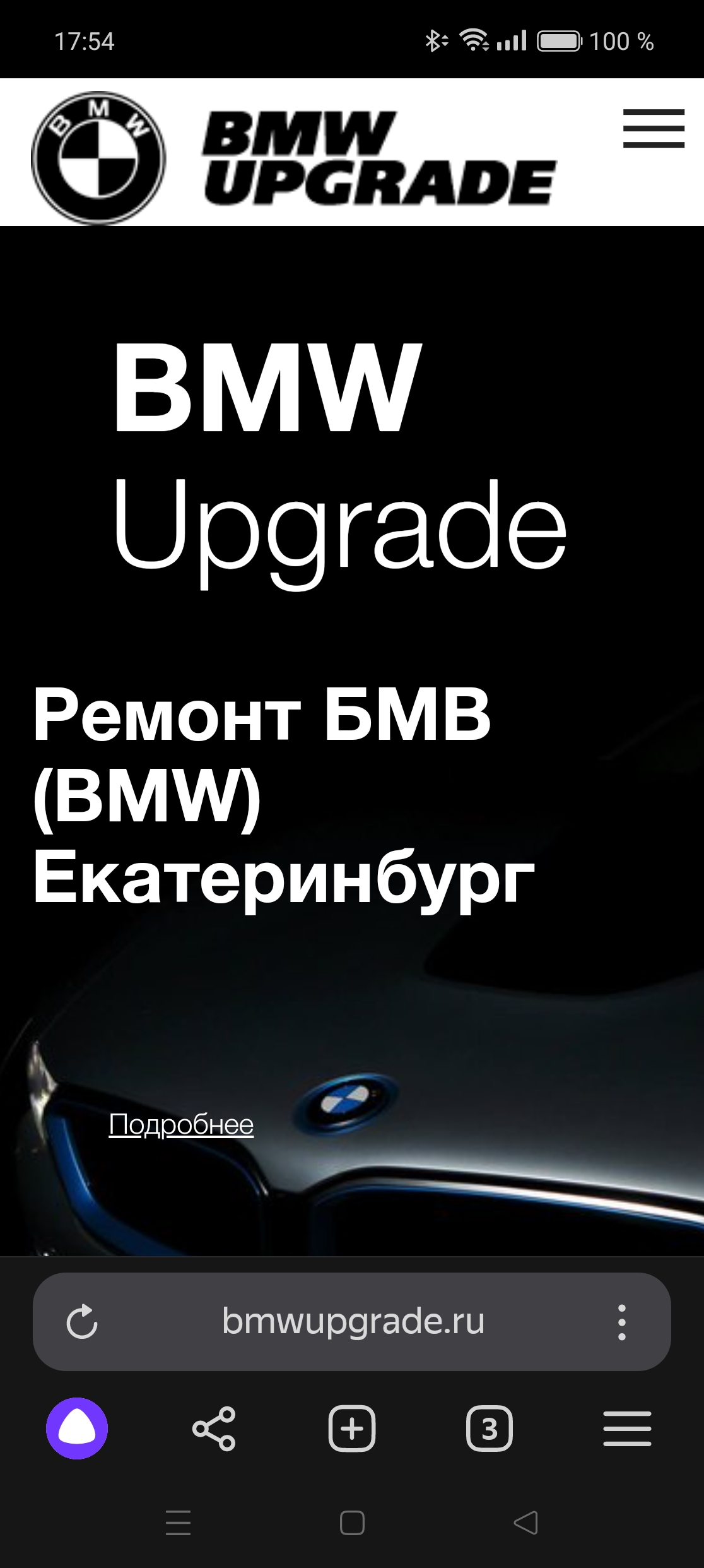

    Давно на форуме, но тут не в теме. Плиз подскажите, кто может грамотно кодировать машины в Екатеринбурге, за денежку естественно. Конец гарантии.
    Самому разбираться сильно влом.
  28. edik1993
    edik1993 Участник тусовки
    23 мар 2016
    96
    Свердловская обл.
    Андрей Репницын нравится это.
  29. Андрей Репницын
    15 дек 2017
    3,821
    Свердловская обл.
    Спасибо, но я не про чип-тюниг, а про активировать там какие-нибудь светофоры, убрать звук непристегнутого ремня и т.п.
  30. edik1993
    23 мар 2016
    96
    Свердловская обл.
    Хозяин Ян он лучший в этом
