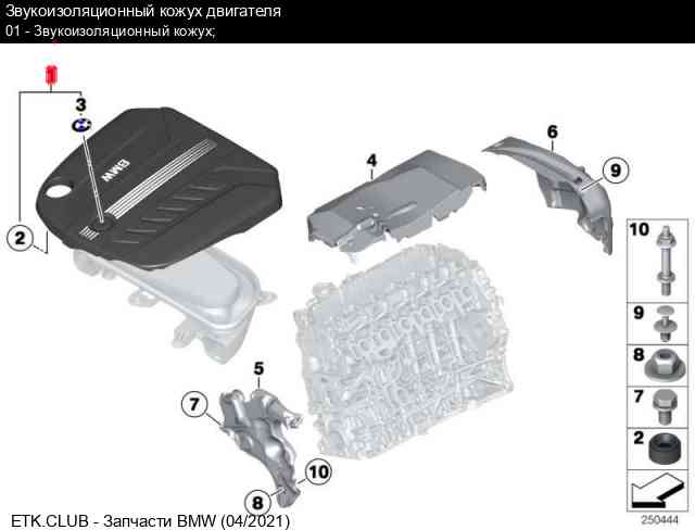

    как-то протерялась одна из резинок на которой крепится защитный кожух - 11148513452, помогите найти номер пожалуйста.
    две дальние одинаковые, маленькие, ставятся на обвесе мотора ближе к лобовому.

    Так 2-я позиция, видимо )
  6. AG.
    AG. Завсегдатай
    28 окт 2012
    1,362
    неа, вторая позиция это две передних ближе к бамперу, ставятся в кожух и они чуть больше тех что стоят на моторе.
  7. TooBad.
    TooBad. Старики-разбойники
    20 апр 2007
    18,503
    Тоже круглая, или хитровыделанная ?
  8. AG.
    AG. Завсегдатай
    28 окт 2012
    1,362
    такая же круглая, только меньше

    13 71 7 588 501

    https://www.bmwcats.com/bmw5/F10/53592/all/61/61_3347/

    спасибо, попробую, оно ли :)

  22. санта klauss
    санта klauss Участник тусовки
    13 янв 2014
    291
    Оно, я 1 такую резинку тоже потерял. Она вставляется в крышку и одевается на двигатель.
  23. AG.
    AG. Завсегдатай
    28 окт 2012
    1,362
    та что в крышку ставиться у меня есть, у меня нету той что на моторе...
    сейчас заказал 13718519141, не подойдет закажу 13 71 7 588 501
  24. санта klauss
    13 янв 2014
    291
    Значит это не то,13 71 7 588 501 их 2 штуки и они вставляются в крышку.
