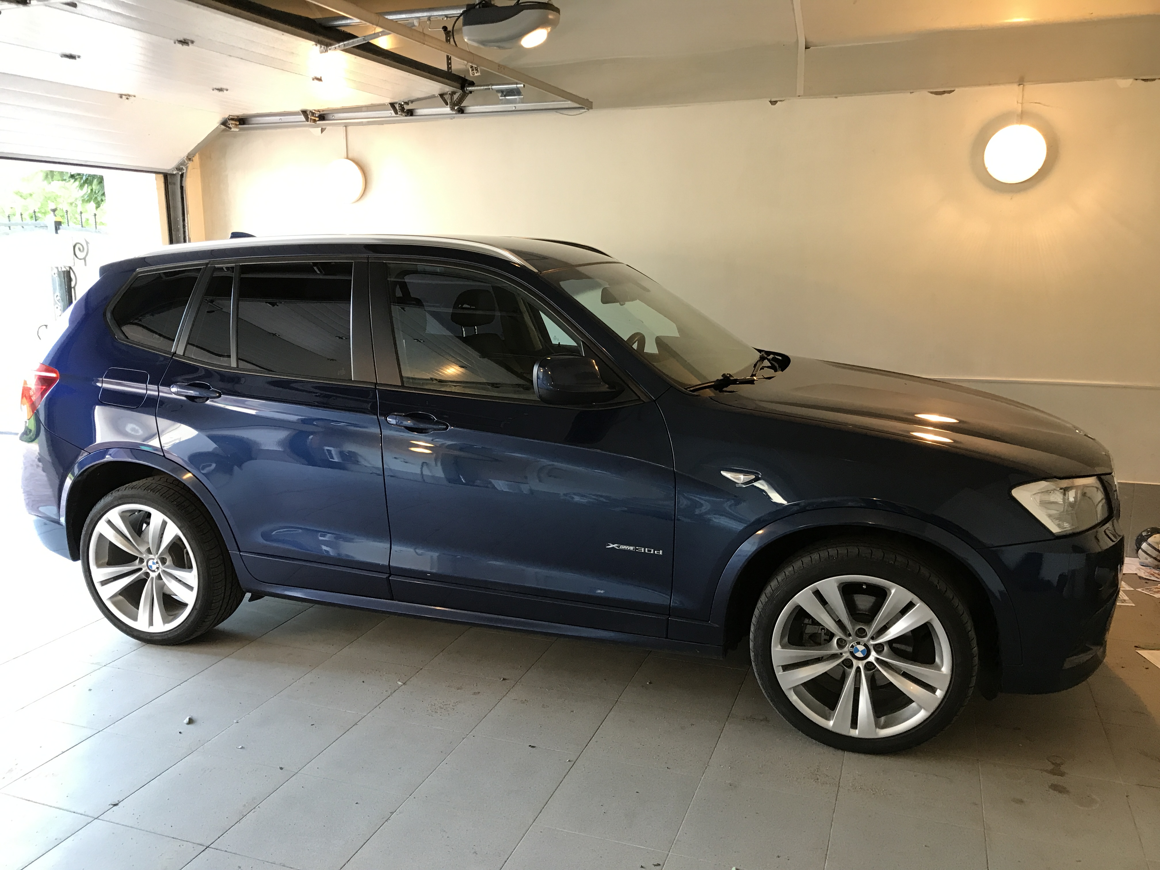

    Поставил недавно R20. И думал ездить не смогу, а нет все супер! Точно так же как hankook R18 k117 немного уводит в жёсткой колее, но не вырывает. Подвеска в x3 Никогда не думал, что буду на 20х ездить с семьёй)) резя Goodyear 245/40 и 275/35
      1.8 МБ
      160
