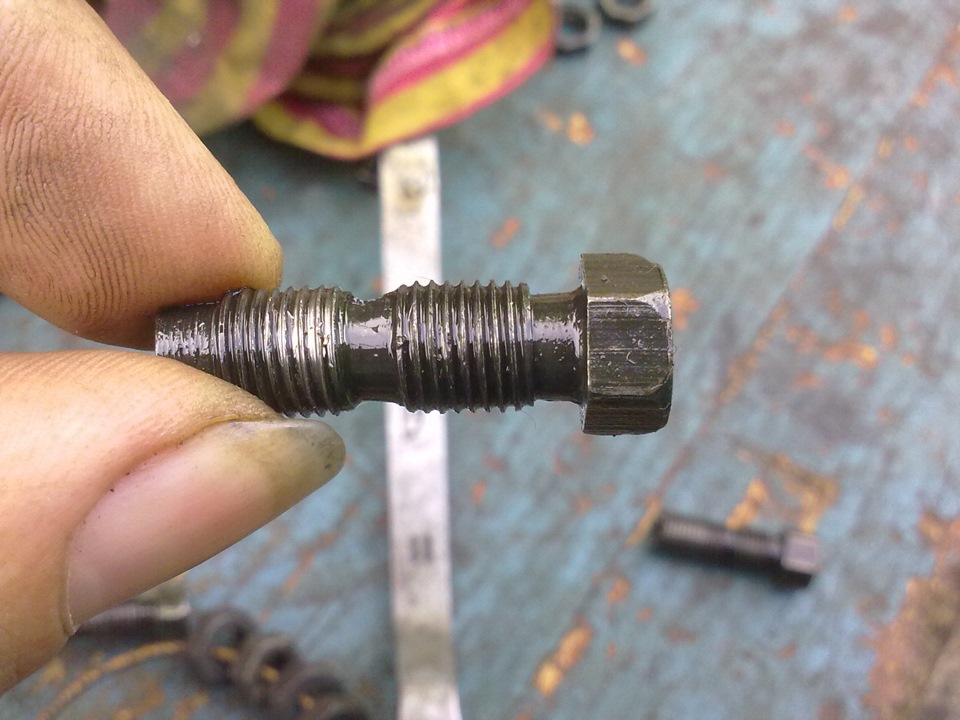

    Не, я конечно не знаю, кто там до меня крутил, сколько раз и с каким усилием, но резьба была такая на всех 4 болтах (картинка с нэта непонятного болта, смысл передаю)

    На картинке болт "не понятный" ,не о чем.
    Я про болты,крепящие демпфер из стали 30хгса либо близкой по качеству.
    Оригинальные болты можно устанавливать при первой,второй, третьей замене демпфера не опасаясь. Скорее купленные новые могут оказаться не тем,что надо.
    Юрий 3 нравится это.

    :nod:Один раз однозначно можно старые болты оставить

    А ты думаешь, я какие выкрутил, М6 5.8? Оригинальные выкрутил.
    Повторюсь для непонятливых - картинка непонятного болта не показывает непонятный болт, а показывает потянутость резьбы такую же, какую я увидел на одной машине на всех четырёх оригинальных болтах демпфера.

    Болты демпфера можно устанавливать повторно при замене шкива.
