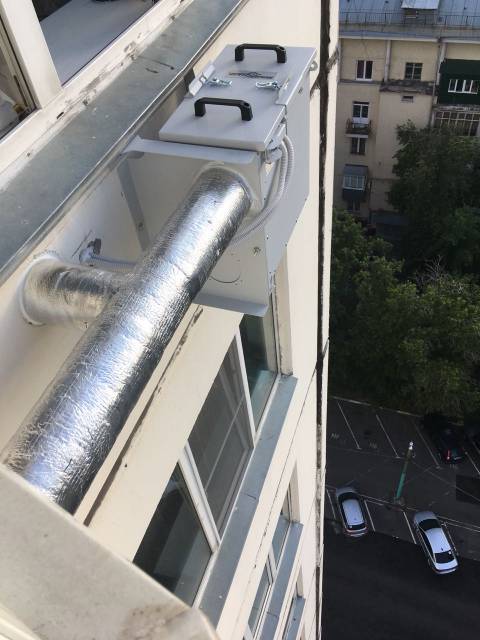

    А сколько таких сателлитов надо, допустим на 100кв.м - трешку?
  18. Aura
    Aura Старики-разбойники
    8 май 2009
    92,228
    Наконец-то разглядел от него дыру в стене. А то голову ломал - как же он в кондей подмешивает)
  19. Thunder
    Thunder Старики-разбойники
    23 авг 2006
    35,523
    так это от конфигурации квартиры зависит. От одного можно разводку на несколько комнат пустить. Как-то так будет выглядеть. Соответственно 2х хватит
    ILDAR нравится это.
