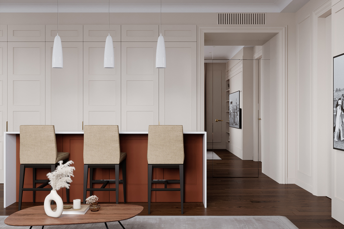

    Есть системы с кухонными дверками, уезжающими в торец шкафов.
    Получается, что в закрытом состоянии кухня выглядит как стеновые панели. А в открытом - появляется доступ к оборудованию.
    Кадры из нашего проекта квартиры

    11,566
    Это наш авторский дизайн )
    Изготовлено в итоге местной столяркой,
    Потифар нравится это.

  24. Потифар
    Потифар Старики-разбойники
    9 фев 2011
    83,245
    Милая кухонька
    Хотя мне ручки не очень нра такие
    Фасады там какие?
    и двери крашены в цвет стен?
    Ded-D нравится это.

  26. Ded-D
    Ded-D Партнер клуба
    1 ноя 2012
    11,566
    Благодарю!
    Крашеные в цвет стен, верно.
    И двери крашеные, а рядом с кухней - зеркальная)
