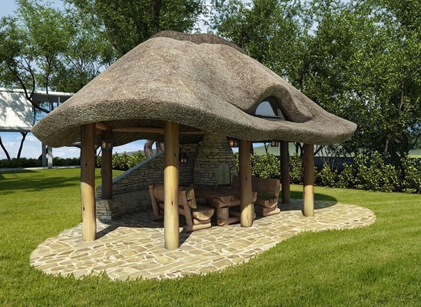

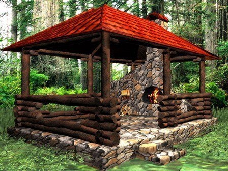

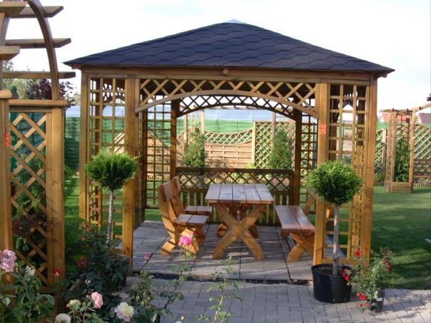

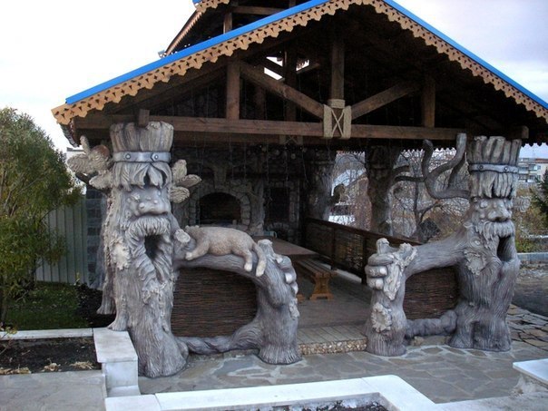

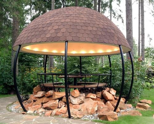

    Беседки бывают разные ... Некоторым вообще по функционалу закрытый вариант противопоказан.

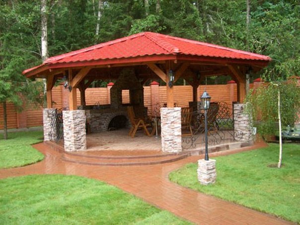

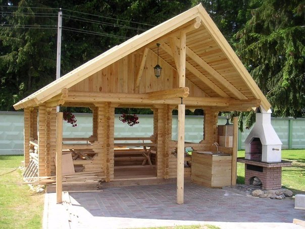

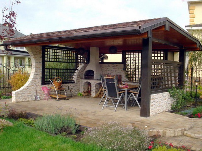

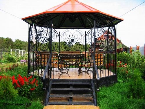

    Оставлю здесь для примера -
    Беседку строить лучше на столбчатом фундаменте, приподняв ее над поверхностью земли на 30-50 см. В этом случае пол беседки не будет заливать дождем и она быстрее просохнет после зимы
    и заборчик красивый. )))
