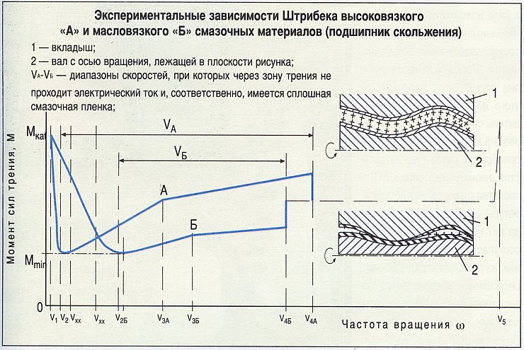

    Чё курил? [​IMG]

    Мужики у меня такой вопрос. Какая вязкость лучше для современного дизеля 5-30 или 5-40? Слышал аргументы в пользу обеих сторон,одно якобы лучше охлаждает,а другое не так разжижается топливом. Что скажете?

    Оба аргумента фуфло.
    СпросИте Антихриста, он назовёт страницу ентой темы, где есть верные аргументы

    Из данной статьи следует:
    - Если большие пробеги и высокие + и - температуры, то следует лить более вязкое масло
    - При частых заменах например 7,500 и не высоких температурах, 0w30 подходит и не теряет смазывающие эффекты.

    По всей видимости я невнимательно читал. Не припомню что бы где то славили 0-30

    Х.е.з. ,что ты там читал :facepalm:.Посмотри на картинку

    Добавлю для тех, кто не въезжает в картинку:
    Менее вязкое масло изначально обеспечивает меньший диапазон жидкостного трения, т.е. нормальной смазки.

    Серый,да там внимательно посмотреть,по-моему и ежу станет понятно.А если не понятно,то ................
