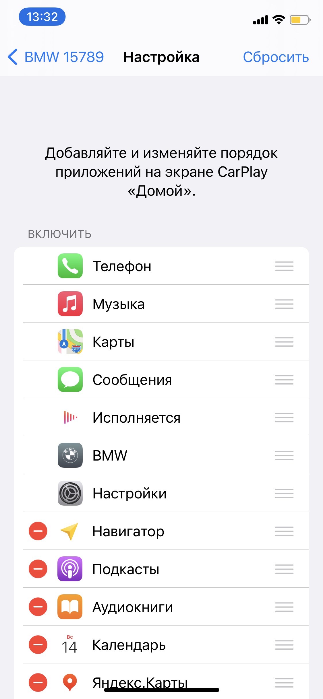

    Только у меня не получилось подключить я.навигатор через carplay. Пробовал на айфоне жены.
    Когда пытаюсь добавить я.навигатор в настройках карплея, рядом с иконкой навигатора нарисован знак кирпича, как и с некоторыми другими программами, и добавить эти программы в меню карплея нельзя.
    Может, что-то не так делаю?

    Что Вас смущает? Навигатор добавлен в меню карплей. Пользуйтесь. Кирпич оьозначает, что можно навигатор убрать из Карплея

    1 Подписка плюс активна.
    2.Настройки - Основные - мой автомобиль -настройка.
    Выпадают два списка "Включить" и ниже "Еще приложения"
    Список включить показывает какие приложения у Вас добавлены в карплей машины. Часть из них неудаляемые, часть имеет заначек спереди красный минусик, нажав на который вы можете перевести приложение во второй список "Еще приложения" это те приложения которые Вы можете добавить в меню карплея в машине нажав на зеленый плюсик рядом с приложением и оно перескочит в список "включить" и появиться в машине.

    Спасибо большое! Разобрался. Заработало)

    Я подумал, что кирпич означает, что эти программы добавить нельзя)) Всё интуитивно понятно))
