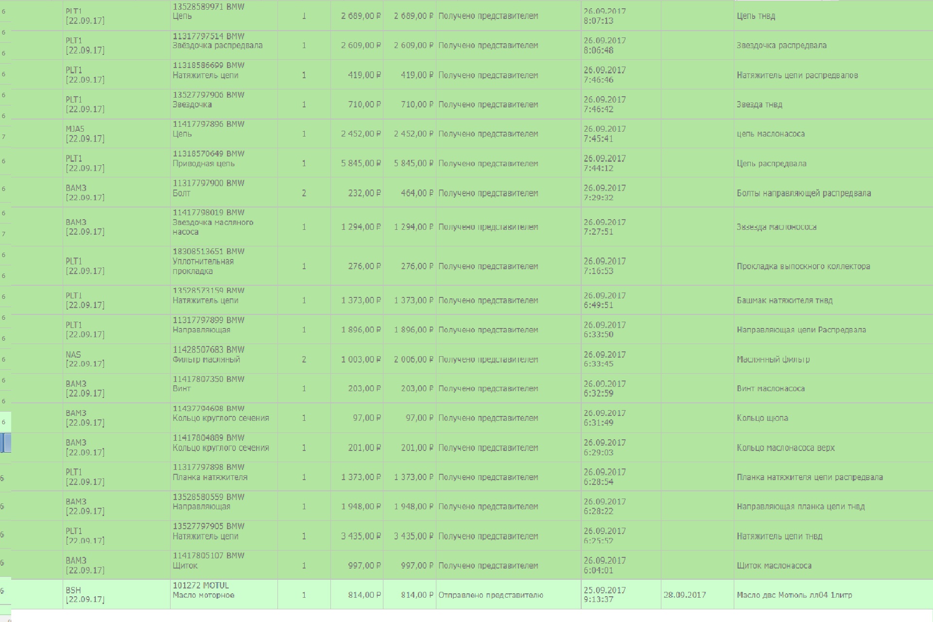

    Поделитесь пожалуйста перечнем ЗЧ (партномера) для замены 3х цепей на N47 d20с (184лс) 2012года. Хочу понять порядок цены на ЗЧ.
    Тут есть перечень на 177 сильный, рднако я не уверен, что на 184 сильный такие же ЗЧ.

    В общем то без номеров, но все наглядно. Цепь со второго пункта оказалась и в третьем пункте, в наборе. Можно было не покупать.
    Набор для фиксации покупал так как не было в сервисе на мой мотор, зачли в оплату работы.

    Цепь смотрю FEBI взяли, набор чуть дешевле чем оригинал.

    В коробочке Феби лежала цепь что в оригинале идёт, она и была поставлена.

    Благодарю за подробный перечень!
