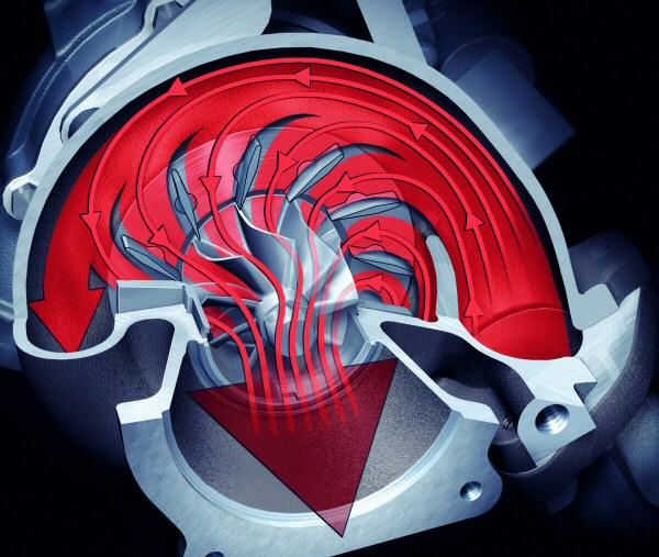

    Потому что надо хоть немного подумать и станет понятно,что в полностью закрытом положении лопаток пропускная способность ничтожно мала даже для средних нагрузок ДВС.
    Правильно сформулируй вопрос, не понятно к какому режиму ты это относишь!
    Читай ниже.
    Я ни где не писал, что лопатки примут закрытое положение, а только изменят свое положение на дельту.
    Вот хорошее видео!
    Работу системы VNT не возможно описать в двух словах.
    Соотношение размеров турбины и объема двигателя (с учетом его форсировки) подбирается исходя из заранее известной карты турбины,на которой указаны следующие характеристики:
    Зоны эффективности компрессора
    Скорость вращения вала турбины (RPM)
    Ось абцис:расход воздуха (Corrected air flow)
    Ось ординат: отношения давлений (Pressure Ratio).
    Все дело в том что,в идеале для каждого режима с учетом расхода воздуха (кол-ва ОГ в единицу времени) необходим турбонагнетатель своего размера.
    Посмотрите на диаграмму зоны эффективности.
    Для малого кол-ва-маленький
    для среднего-средний
    для большого-большой.
    Такая схема получается очень дорогой (хотя есть похожая схема 50d)
    Поэтому берут за основу турбонагнетатель большого размера + система VNT.
    Когда ОГ мало, лопасти системы VNT направляют ОГ на самые кончики лопастей турбины,тем самым повышая КПД турбонагнетателя.
    Это происходит вследствии того ,что кинетическая энергия ОГ используется более эффективно так как плечо (растояние между осью вращения турбины и вектором приложения силы) максимально.
    Стоит заметить однако, что при таком положении лопастей системы VNT суммарное проходное сечение для ОГ не велико.
    Это сечение есть некая референтная точка, настроена она таким образом, чтобы не создавать большого сопротивления, и тем не менее максимально повысить КПД горячей части турбины.
    Настройка ведется достаточно точно регулировкой ограничительного винта.
    В режиме частичных нагрузок (примерно до 30%) запроса крутящего момента лопасти неподвижны, и находятся в условно закрытом положении.
    При запросе крутящего момента больше (примерно 30%) лопасти начинают приоткрываться, так как количество ОГ резко возрастает.
    Общего проходного сечения становиться недостаточно, и если оставить лопасти в условно закрытом положении ,то противодавление (давление в выпускном коллекторе) очень сильно вырастет и камера сгорания не будет очищаться.
    Теперь о самом спорном моменте.
    Допустим Вы "наступили" на педаль акселератора и запросили 100% крутящего момента от двигателя, в картах для этого кол-ва топлива лежит значение по давлению наддува 2.6 бара абсолютного значения.
    Двигатель находится в режиме "разгона" ,давление наддува растет.
    Лопасти системы VNT с ростом величины ОГ (скорости и объема) двигаются в направлении положения открыто.
    И по сути турбонагнетатель начинает превращаться в самую обычную конструкцию без системы VNT.
    При достижении значения давления в впускном коллекторе больше чем запрашивается ЭБУ, на актуатор системы VNT приходит сигнал повернуть лопасти на некую дельту в направлении условно закрытого положения, но ни как не обратно.
    Если еще проще,то система VNT позволяет эффективно работать турбонагнетателю в режимах малых и средних нагрузок, а в режиме полной нагрузки она исполняет только роль предохранителя, и позволяет поддерживать заданное значение давления наддува (верхнюю границу)

    Столько слов и рисунков, а результат тот же :facepalm: :D
    Все смешал в кучу... сам запутался и всех запутал окончательно :D
    Если после достижения заданного давления наддува, актуатор повернет лопатки в направлении "закрыто", то уменьшится сечение для прохода ОГ, что сразу же приведет к увеличению скорости потока ОГ, а так же изменится (увеличится) плечо (см свою картинку), что все вместе даст УВЕЛИЧЕНИЕ скорости вращения турбины и увеличение наддува, а не его ограничение...
    Ты много правильных слов написал и картинок запостил, только вот главный вывод опять вывернул наизнанку.
