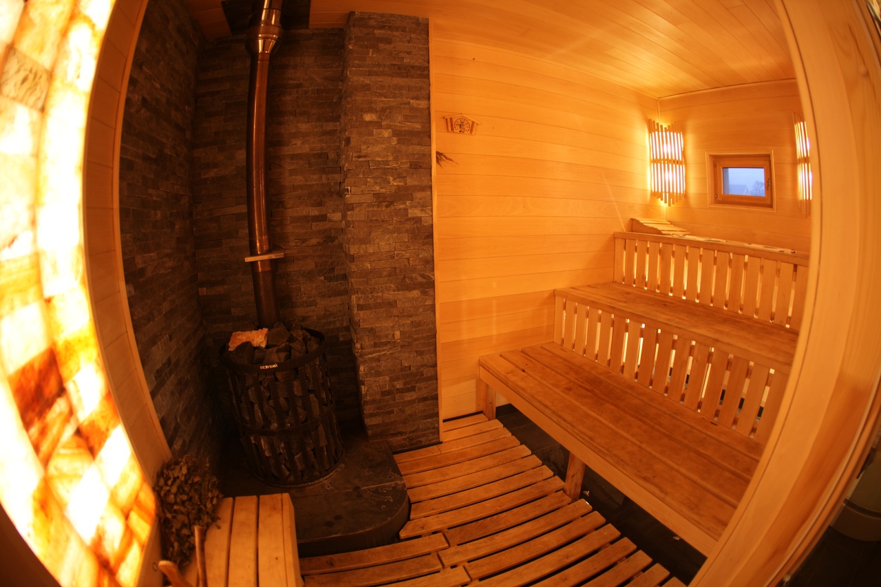

    В прошлом году тоже построил себе парную. По материалам вышла 500, липовая. Печь поставил Везувий, чугун. Рабочие градусы 60-80. Пар стоит сетной. Очень приятная и мягкая банька вышла. Поставил большие соляные стены - очень приятно. Эффект соляной пещеры. Главное крепить соль в рамки, без клея и тп.

    Если 500 вместе с печкой, то норм. Липа сама по себе очень дешевый материал. Судя по фото, это не вагонка, а имитация бруса? Правильный выбор в сторону имитации бруса, смотрится красивше и теплоемкость материала выше.
    У меня парная из кедра выходит около 1300 с печью.
    Замечание по фото - полоки сделаны для сауны, для бани они не удобны. Если интересно, могу подробно разъяснить.
    Ну и липа, конечно, очень маркая в эксплуатации. По фотке это видно.

    Плясни плз, почему не правильно?

    Я так думаю, что парить веником сложно при такой конфигурации скамеек
