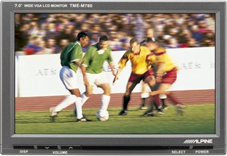

    судя по фото - это монитор всеже
    это
    или это
    насколько по фото можно судить - если док-станция - то панельке некуда съезжать будет...хотя фото может быть обманчио
    ...а так конечно весьма аккуратно :thumbup:
