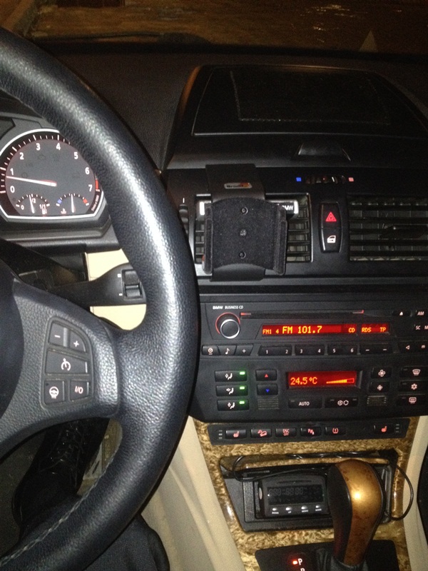

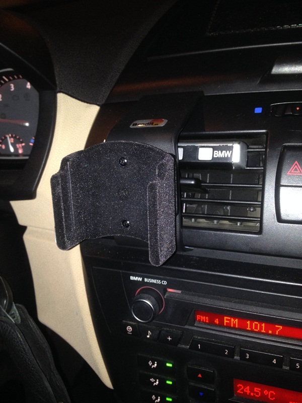

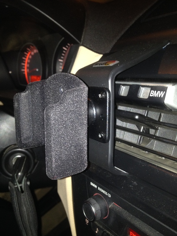

    Вот вам для разнообразия альтернатива китайской головы.. Удобный держатель.
      142.4 КБ
      316
      154.2 КБ
      247
      173.4 КБ
      254

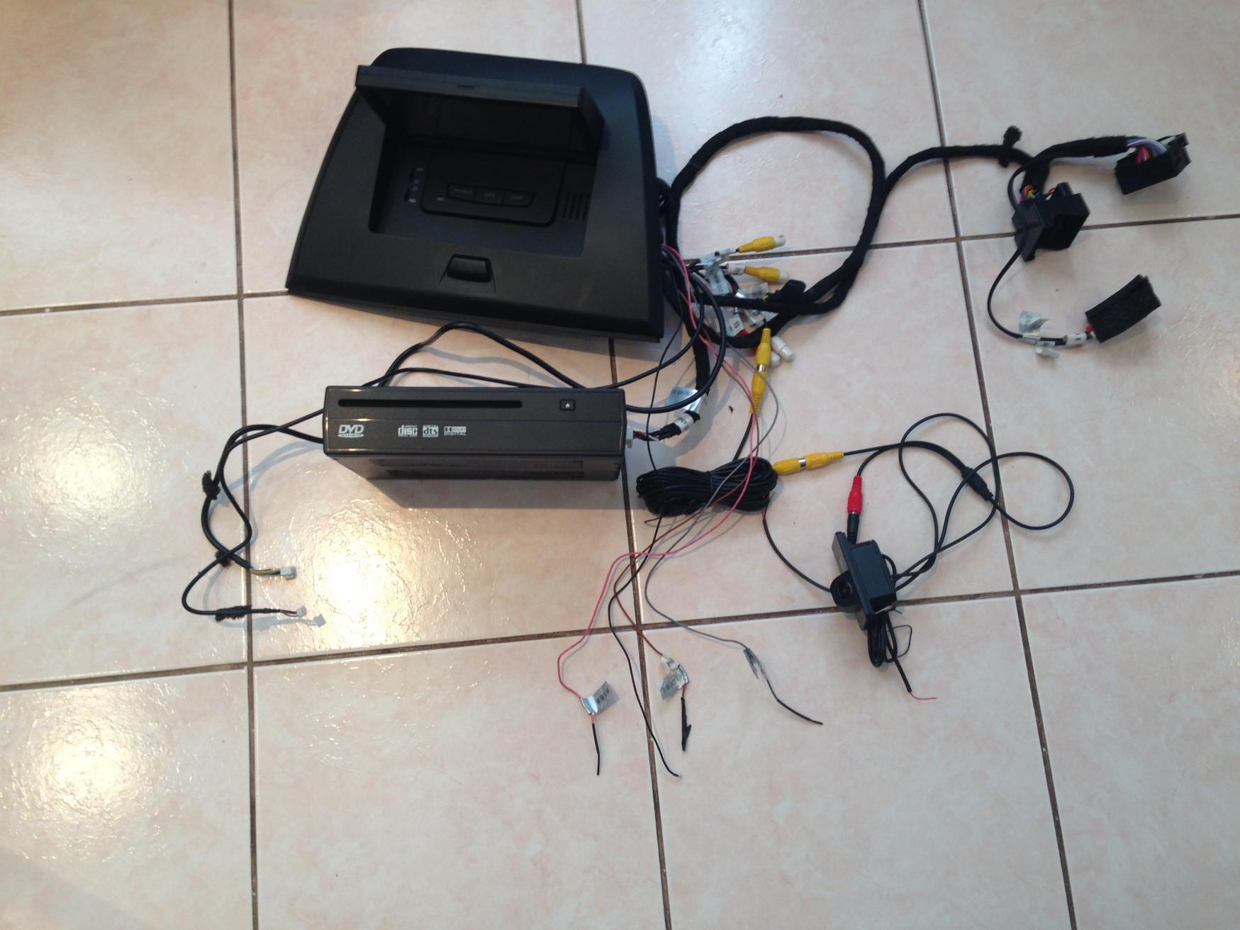

    Что куда соединять подскажет кто? может кто сам ставил? С камерой разобрался два разъема в голову тоже понятно вот четыре провода куда и слева две маленькие фишки куда втыкать?
      183.2 КБ
      254
  24. dimalish
    dimalish Абориген
    8 мар 2010
    2,706
    Да там же все расписано на корпусе и бирки на проводах.
  25. ilmirin
    ilmirin Завсегдатай
    24 фев 2011
    562
    Башкортостан респ.
    В том то и дело информации никакой
    - на каричневом проводе наклека PARKING
    - на сером FM
    - еще розовый BACK WARD
    - черный без ярлыка (думаю на массу)
    и еще две маленькие фишки слева????

  27. dimalish
    dimalish Абориген
    8 мар 2010
    2,706
    У меня такая же шарманка, но чуть другая. Маркировка другая.
    Могу предположить, что:
    PARKING - это провод, по которому шарманка получает сигнал о поднятом ручнике (контакт на массу). Если поставлена галочка контроля ручника, и этот провод подключен, кина не будет, пока машина не запаркована.
    BACK WARD - это провод, по которому шарманка получает сигнал о движении задним ходом. Для переключения монитора на видеовход камеры заднего вида.
    Для фишек ищите ответные фишки. У меня была одна на мониторе рядом с большими фишками. Это USB. У вас на мониторе есть два слота flash. Возможно, и фишки две.
