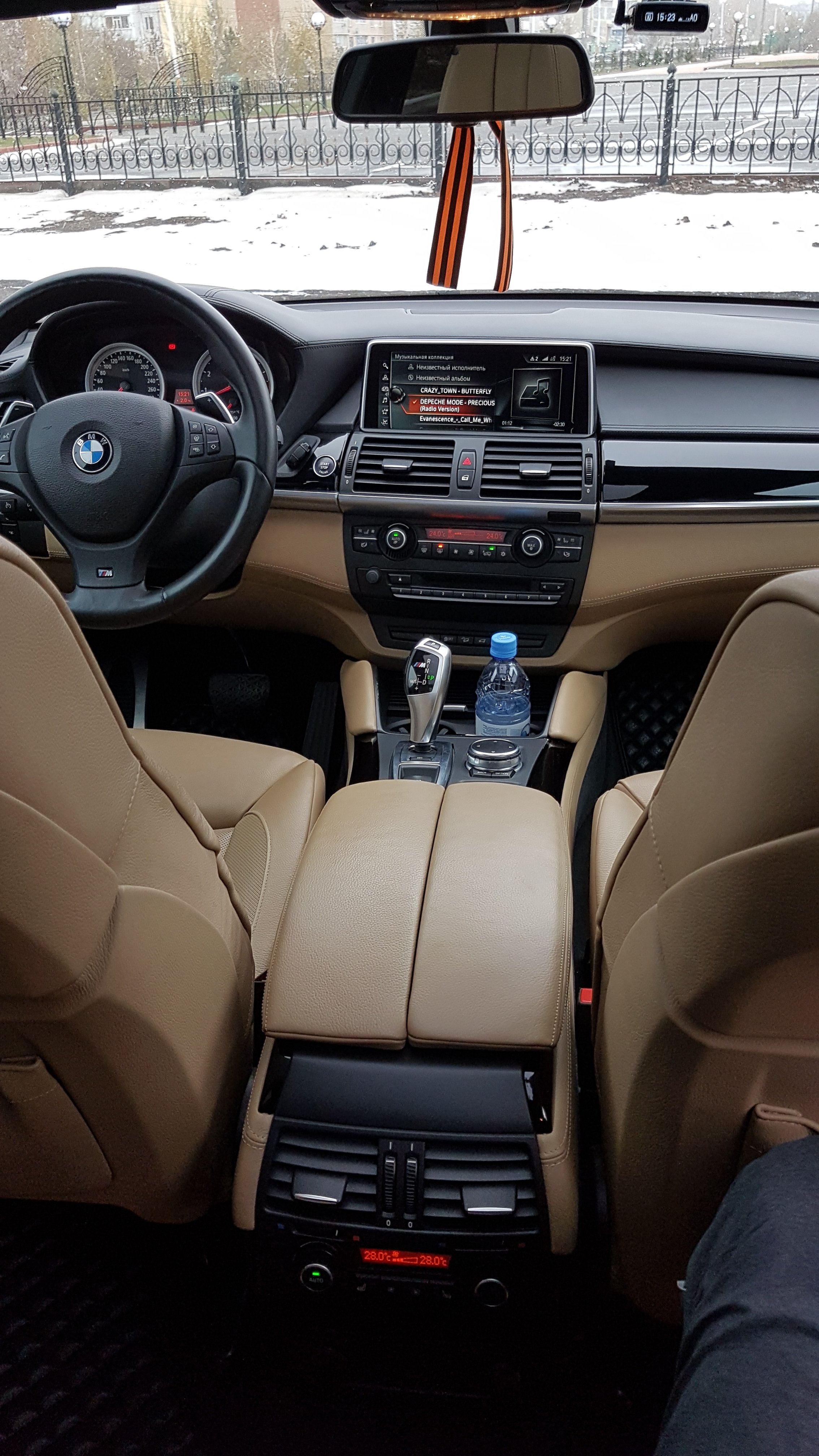

    а Ай-драйв (джостик ) какой стоит ?
  11. Mariо
    Mariо Старожил
    17 авг 2007
    6,571
    а hud с nbt evo не работает корректно? стрелки, названия дорог?

    что будет с проекцией если ставить нбт?
    можно как нибудь 100% функционала сохранить?
    #463 david777888, 16 окт 2016

    в проэкции пропадут сообщения навигации

    джойстик тач
    панель родная
    #465 limur, 16 окт 2016

    Что еще отпадает? С рулем есть проблемы?

    Новая замануха! Apple Play все дела! Написал им запрос на цену полного набора для установки.
    В общем кит для установки у них 2700 usd если нужен эпл плей, без него на 400 дешевле, в комплект входит сам юнит нбт.

    Парни, а опишите процесс установки монитора от F15 в e70.
    Чем заделывать щель между монитором и торпедой?

    Очень много ручной работы . И все это дело закрывается кожей. Я делаю отдельно крепление, отдельно планку закрывающую все . Ну и торпеду надо подпилить.

    Покажешь фотографии сборки\установки, если не секрет?

    Проекция работает так же, за исключением указаний по навигации. По климату нет никаких меню, указатели подогрева и охлаждения сидений выглядят несколько убого, управление задним климатом отсутствует,но зато у меня работает меню по вебасте
    По установке не знаю всех нюансов , но парни заморочились и заглушку которая вместо старого монитора стоит зашили в точно такую же кожу как и на торпеде у меня
