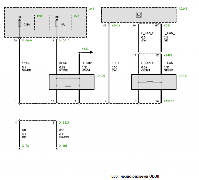

    Сканер 1.4 видит только ВИН и пробег. И всё. В блоки залезть не дает. И даже не определят тип двигателя. Вместо DDE написано DME. И т.д.
    Воткнули в E53 - всё работает как надо.
    У одноклубника был еще сканер 2.0. Он вообще работать отказался.
    Что можно купить, что бы гарантированно можно было работать с машиной 09 года? :confused:
    А то много где встречаю, что инпы и прочее работают с машинами до 09 года...

    2,0 не для этих машин вообще, 1,4 не будет читать мотор и коробку - остальные блоки должен видеть

    я Demo на своей пробовал - по К линии блоки видит - даже EEPROM читает, но без мотора и коробки
  23. BleysR
    BleysR Завсегдатай
    26 сен 2010
    389
    У меня 2009 год. Видимо BMW что-то сделали с блоками. :(
    Поэтому и спрашиваю - как быть?

    Использовали даже несколько версий программы. Последнюю с сайта и предыдущую. Результат 0. С E53 - всё ОК.

    вот мотор N47
  26. michфуд
    michфуд Завсегдатай
    31 июл 2008
    1,134
    а вот N52
  27. michфуд
    michфуд Завсегдатай
    31 июл 2008
    1,134
    отличий вроде нет
  28. michфуд
    michфуд Завсегдатай
    31 июл 2008
    1,134
    нет, ничего не сделали - с 2007 и до F25 все одинаково
  29. michфуд
    michфуд Завсегдатай
    31 июл 2008
    1,134
    e53 кстати каого года и мотор?
    есть подозрение - проверьте в адаптере - у него 7 и 8 контакты задействованы или только 1 какой-от? разберите - фотку сделайте?
  30. BleysR
    BleysR Завсегдатай
    26 сен 2010
    389
    Тогда в чем проблема?
