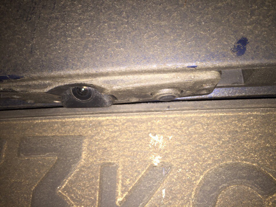

    Друзья, всем привет! Подскажите, есть ли у кого ненужная кнопка открытия багажника, как на фото (куплю), или может посоветуете где взять. Моя сломалась, и найти не могу

    починить, там микрики надо поменять и все, стоимость микрика - 25р, я летом менял

    а что за микрики? Сам контакт работает, его проверяли, а нажимаешь кнопку ни але
  23. foks gti
    foks gti Завсегдатай
    2 авг 2012
    1,218
    там внутри плата и два микрика (кнопки) стоят, либо дорожка на плате испортилась либо микрики, у меня туда влага попала как у большинства и плата окислилась и микрики тоже, там ножки тонкие у них и контакт пропал, я плату почистил и покрыл спец лаком для плат, микрики перепаял, все работает, отдал в общей сложности рублей около 200. я отчет на драйве делал, не проблема будет найти при желании, там все с картинками

    Был бы очень благодарен, если бы поделились ссылочкой. У меня скорее всего тоже самое, ибо кнопка жмётся, контакт есть а не работает

    а что там не понятного7 там все предельно просто, снимаете, рабираете, проверяете что навернулось, пропаиваете либо дорожки на плате либо перепаиваете микрики, покрываете плату лаком если там окислились дорожки и собираете, все)
