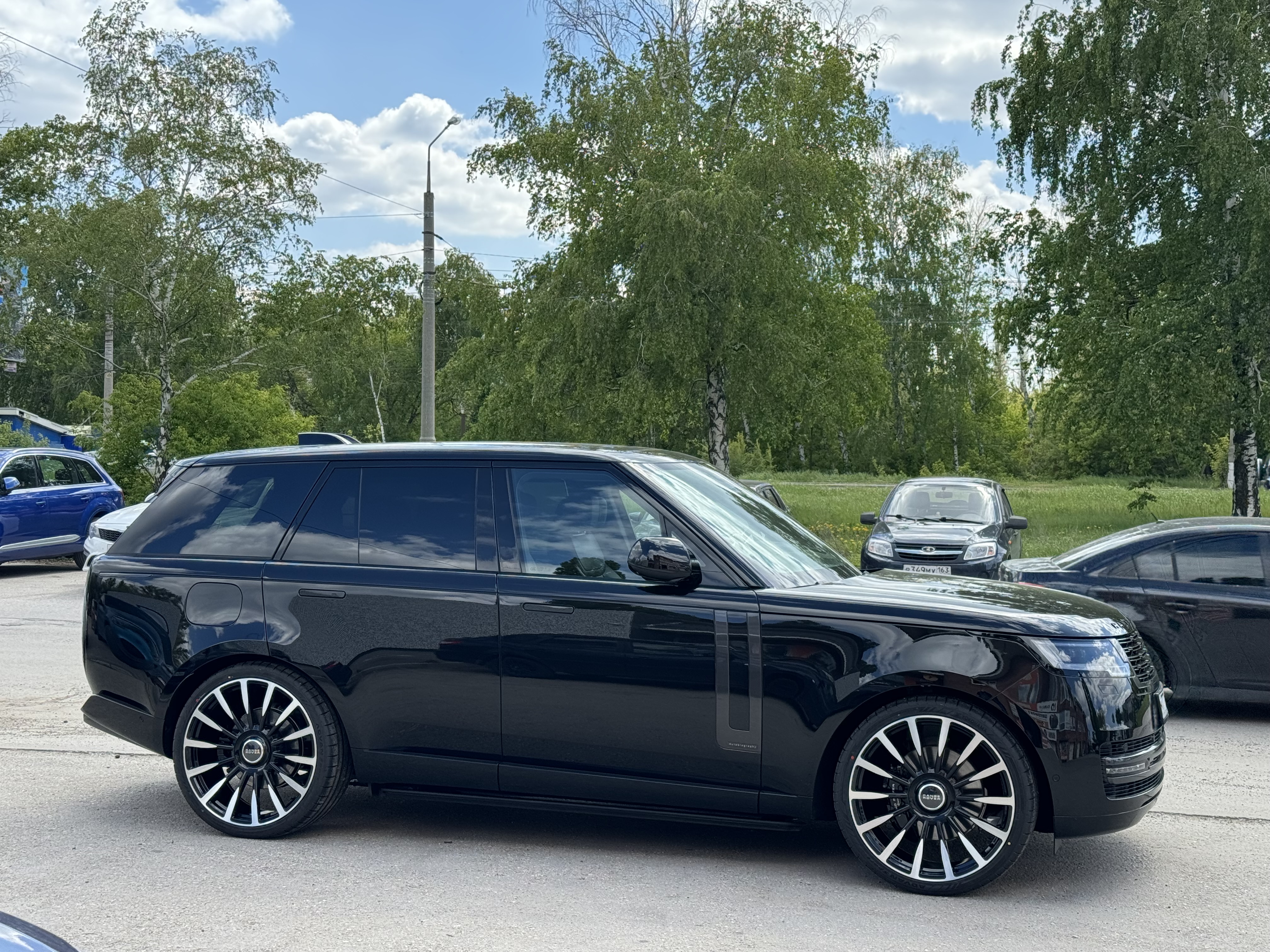

    Забрал бегемота , покажу скоро на 24
    Аврора_, N&M и PromotorFidei нравится это.
  8. dolce
    dolce Абориген
    Регистрация:
    22 апр 2007
    3,735
  9. dolce
    dolce Абориген
    Регистрация:
    22 апр 2007
    3,735
      3.5 МБ
      310
    Home, pkk999, _GAMBLER_ и 8 другим нравится это.

    страшновато на таком профиле канеш

    А в чем идея, чисто эстетика? Просто Range Rover - это же про комфорт - его главная идея, и если у него забрать комфорт, что останется? Я на 21 ездил - как будто дома на диване сидел с рулем в руках. Недавно поменял на 22 диаметр, так уже немного по-другому - диван стал упругим. :) А так то, RR - не X6M, не Urus - все равно машина не для динамичной езды,

    Вообще проблем нет ,в итоге мягче стало хотя переход был с 40 профиля на 30 , диски родные весят тонну.
