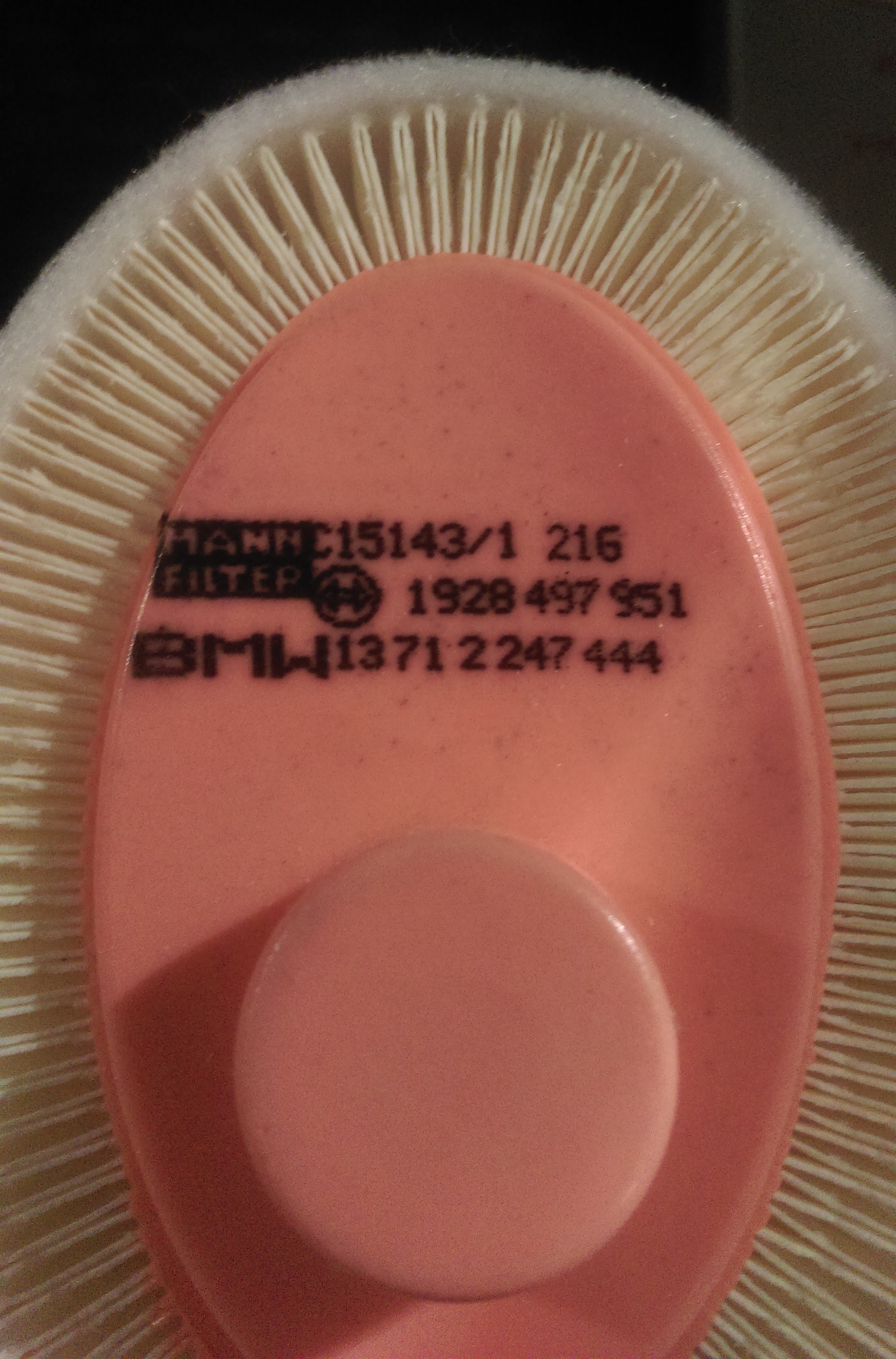

    E70 3.0d, 2008 г., 235 л.с. (1 турбина), заказывался оригинал:
    13 71 2 247 444 - фильтр воздушный (в оригинальной упаковке лежит Mann С15143/1) (фото 1, 2).

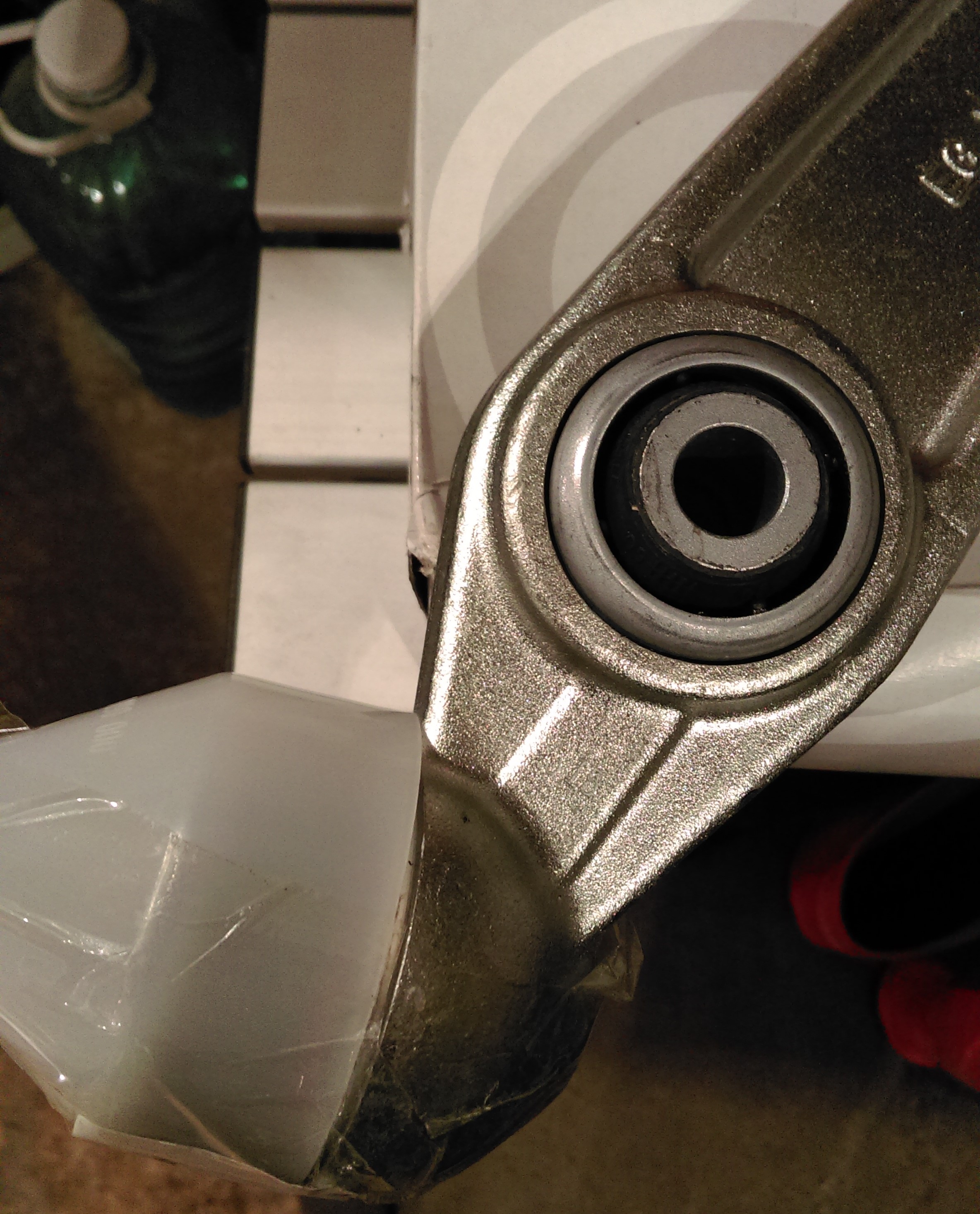

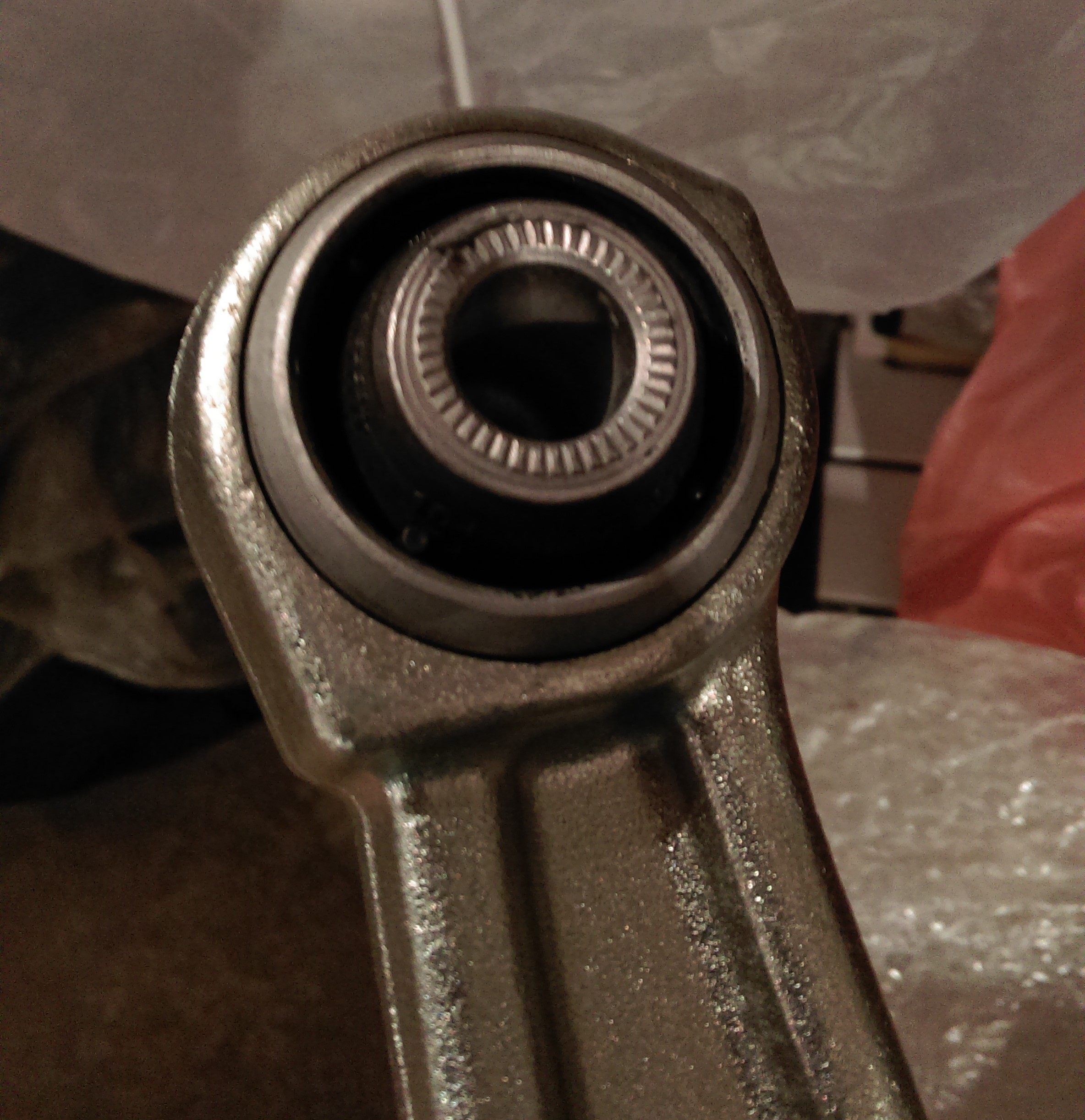

    31 12 6 771 893 - рычаг подвески нижний левый (на изделии не установил настоящего поставщика детали на конвейер BMW, рычаг пришел без коробки, завернутый в противоударную пленку) (фото 3-8). Пробег более 40 тыс. км - норм.
    Дополнение от 11.2018 г.: после замены пробег составил примерно 75 тыс. км (общий пробег машины 195 тыс. км). При диагностике оба нижних рычага - к замене. Для правого (стоит еще оригинальный с завода) - отличный ресурс, а вот для левого оригинала, купленного мной, считаю 75 тыс. км маловато... Конечно, "автобаны" о. Ольхон на Байкале, скорее всего, хорошо подушатали подвеску... Ставить теперь планирую TRW, т.к. судя по ресурсу (100-ку должен ходить - мое мнение), платить за оригинал не вижу смысла!

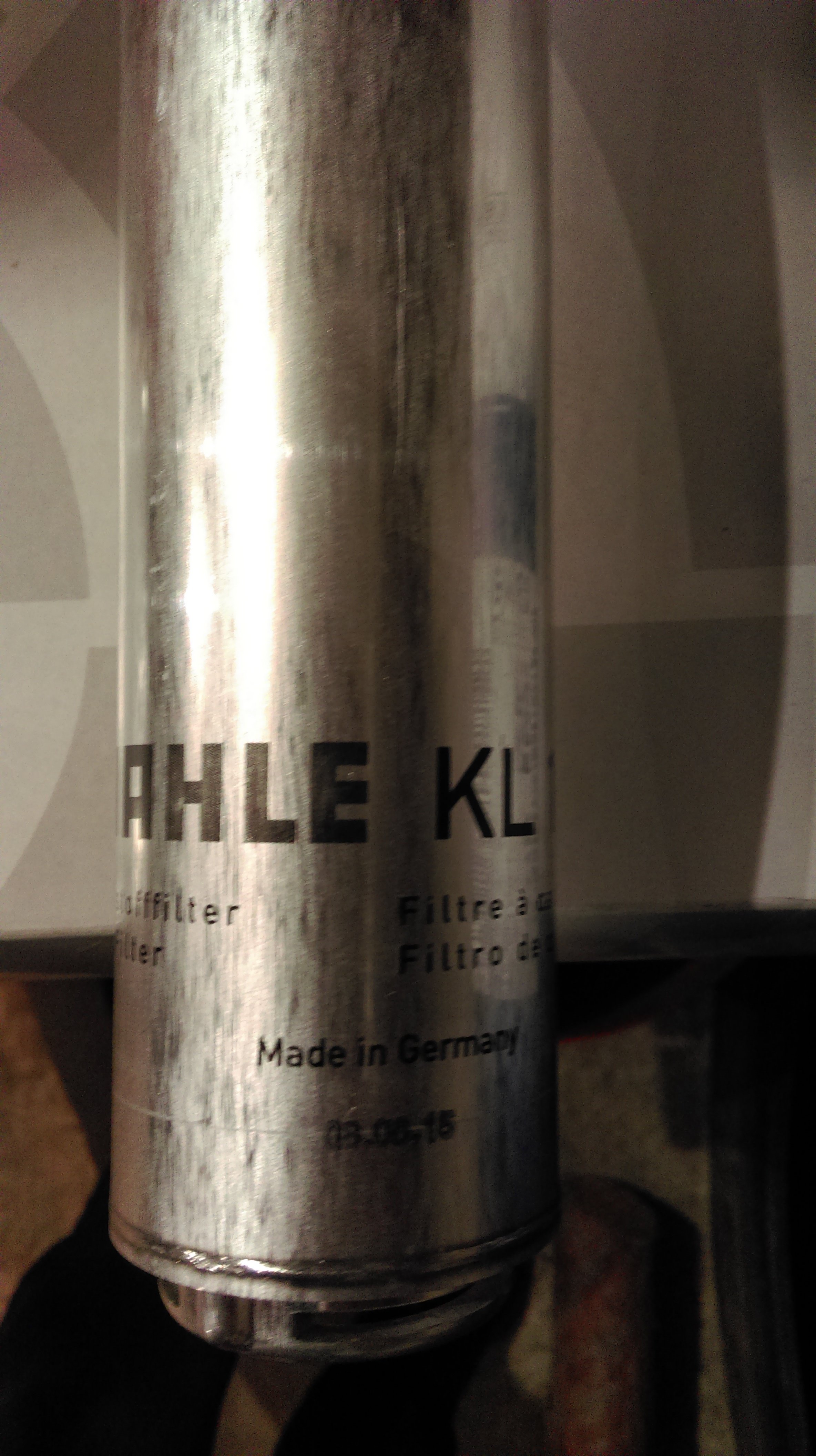

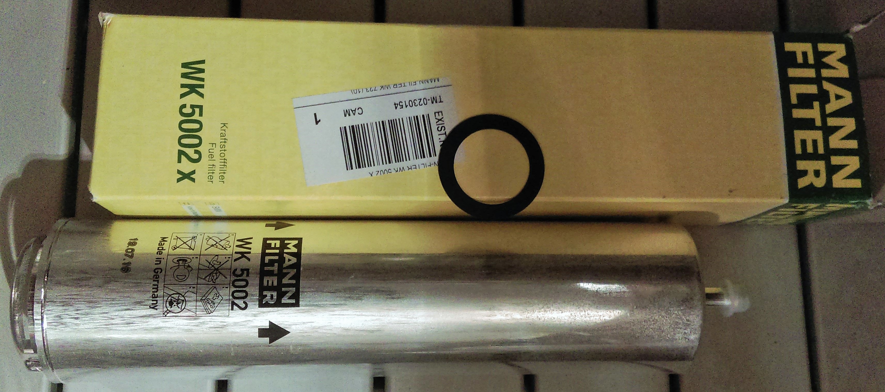

    Mann WK 5002 X - в комплекте идет уплотнительная прокладка (фото 21). Топливный меняю каждую вторую-третью замену масла (стараюсь перед зимой).
    Knecht (Mahle Filter) KL 169/4 D - фильтр топливный (фото 13-14).

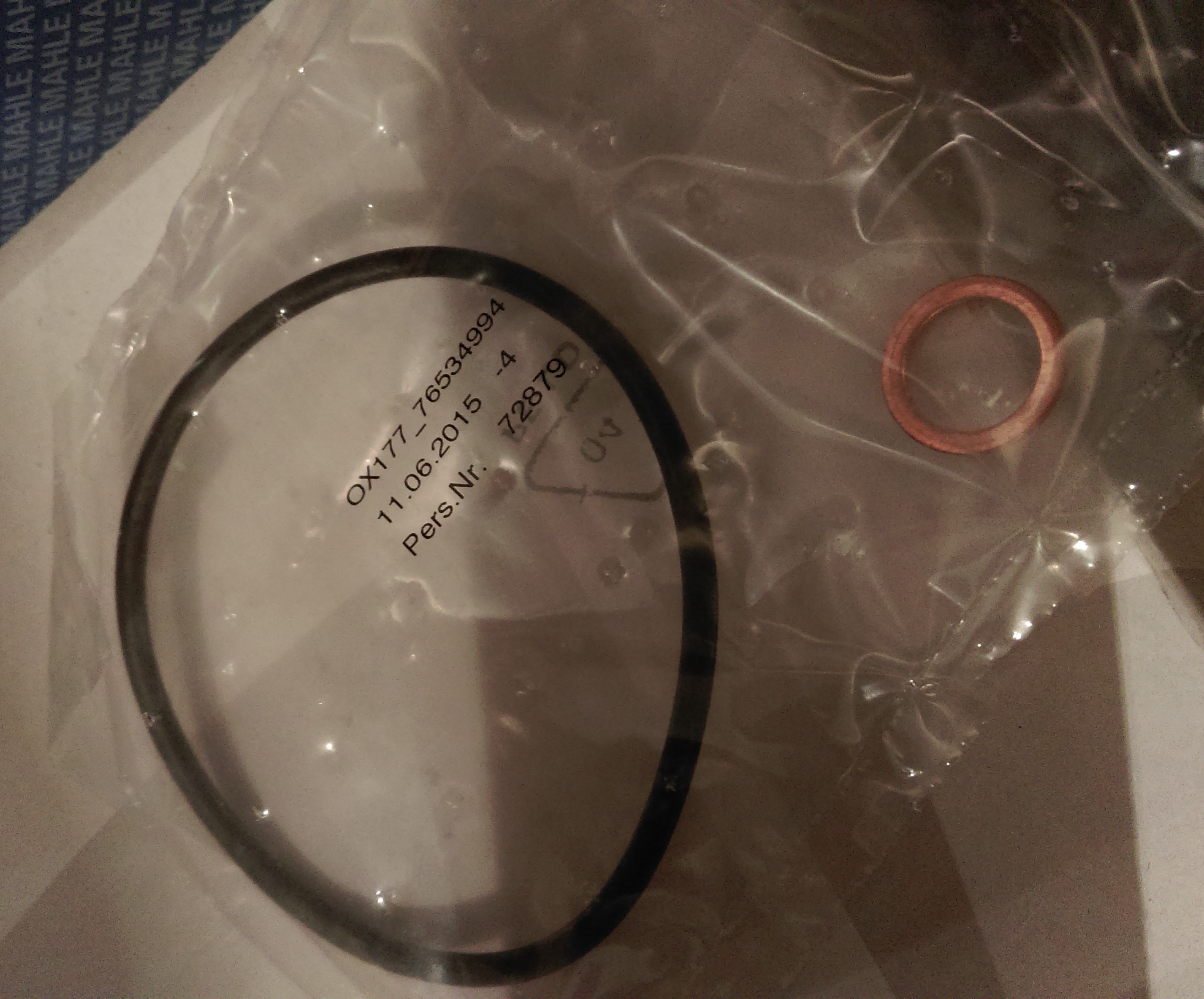

    - Масляный фильтр - остановил свой выбор на Mann HU 721 / 4. В дополнение к нему заказываю кольца уплотнительные BMW 11 42 7 788 459 и BMW 11 42 7 788 459. Менять кольца можно через один или два раза. Масло меняю раз в 6-7 тыс. км. Пробовал Goodwill OG 124 ECO, сделан качественно, комплектность как у Mann, стоимость всего 310 руб.

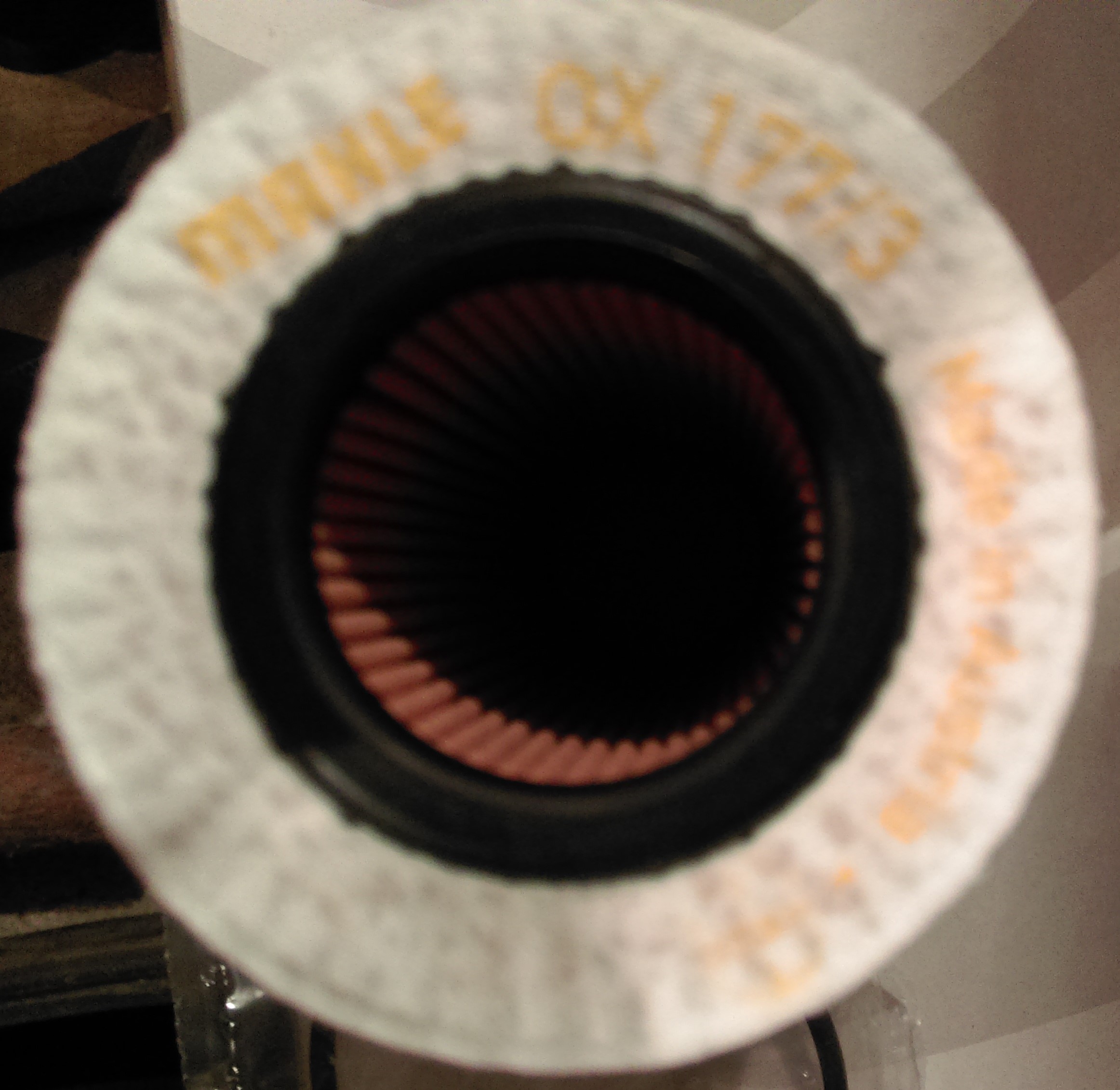

    Knecht (Mahle Filter) OX 177/3 D - фильтр масляный, в комплекте 2 уплотнительные прокладки (фото 12, 15).

    На изделии чётко виден логотип Лемфёрдера. Но на иксы что Е53 что Е70 - лемфёрдер в оригинале и просто лемфёрдер - две большие разницы. В неоригинале бывает только бразильский (кроме нескольких деталей)

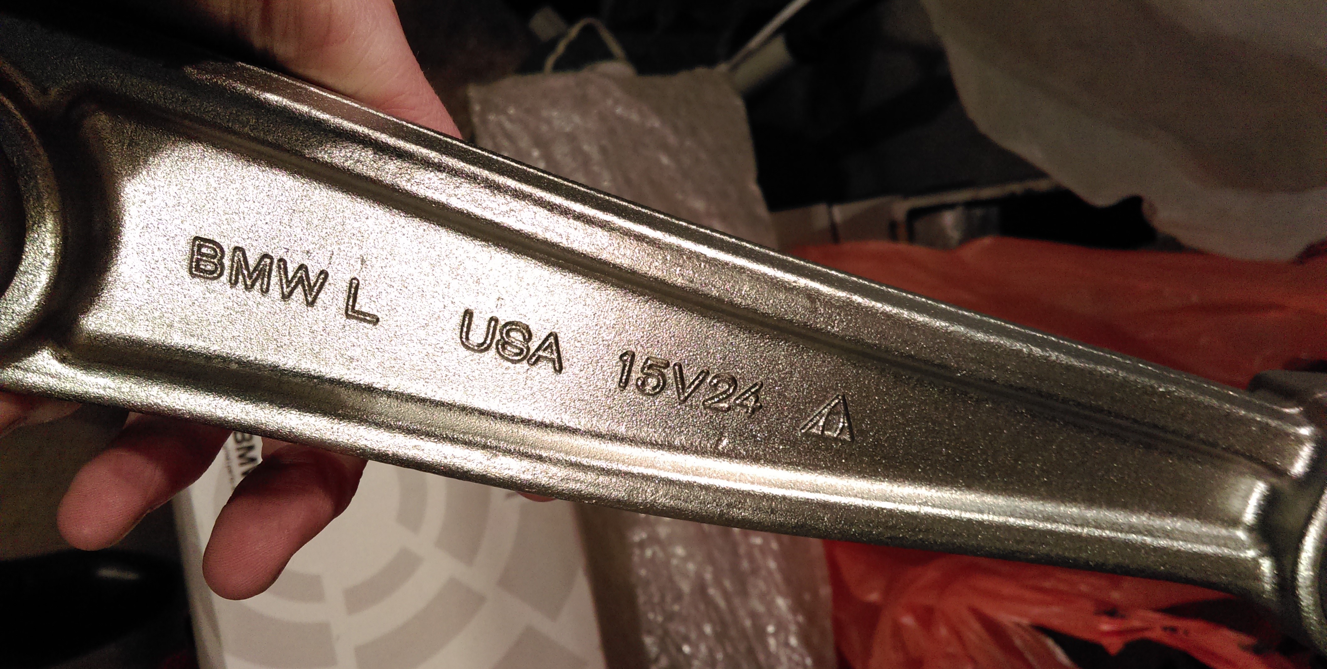

    Сегодня тоже поменял передний левый, нижний рычаг, решил поставить оригинал, рычаг такой же как у Вас на фото, меня смутило отсутствие коробки и каталожного номера на изделии, но в сервисе уверяли, что это точно оригинал. До этого ставил лимфодеред на обе стороны, который после 10 т. км. жутко заскрипел, тот который слева. Правый пока в исправно состоянии.

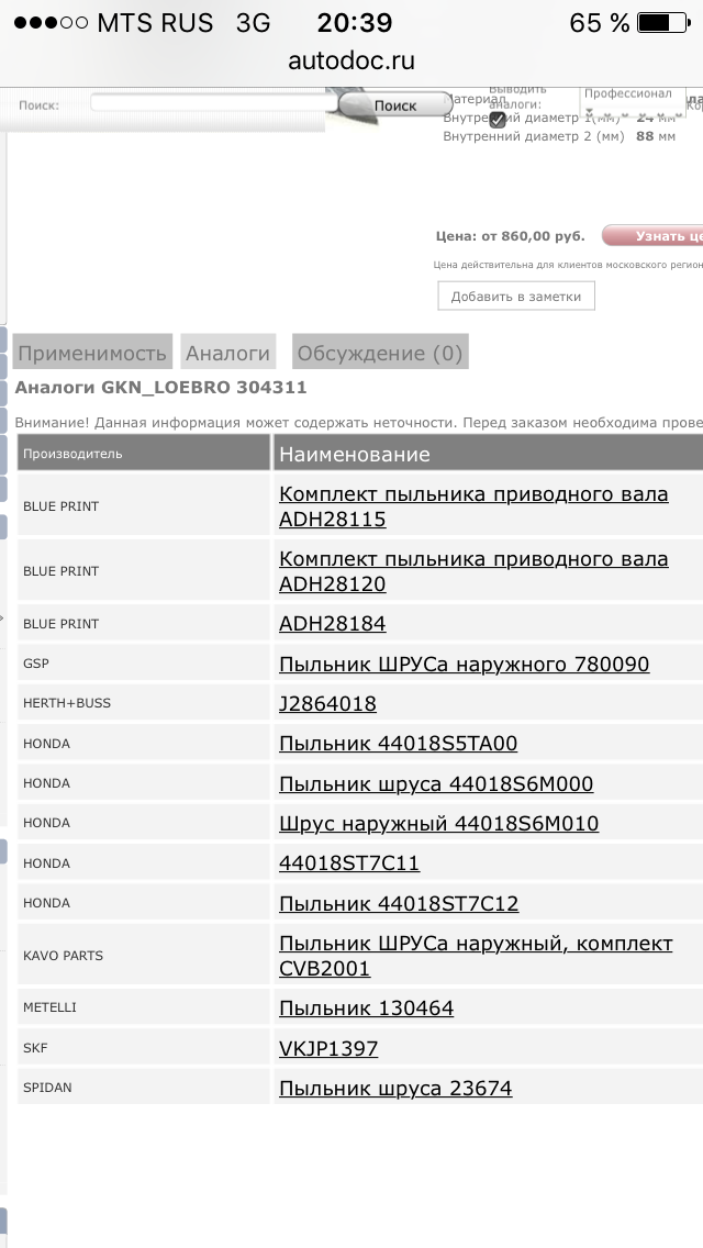

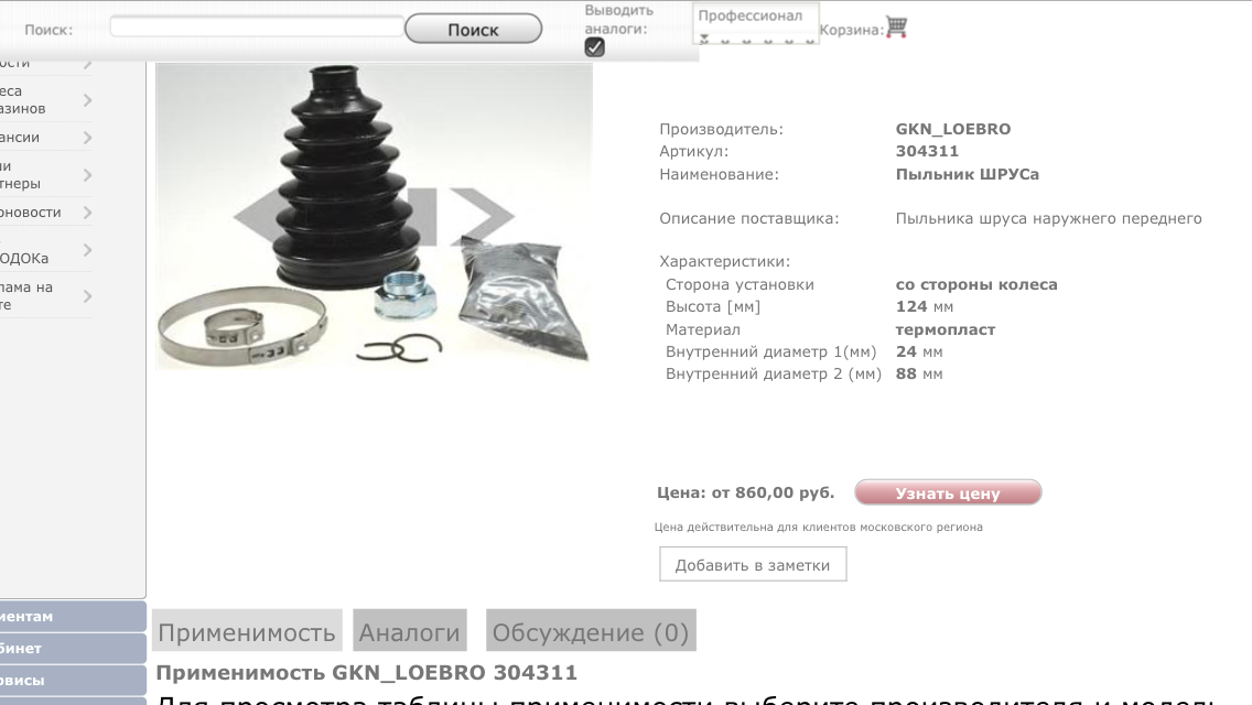

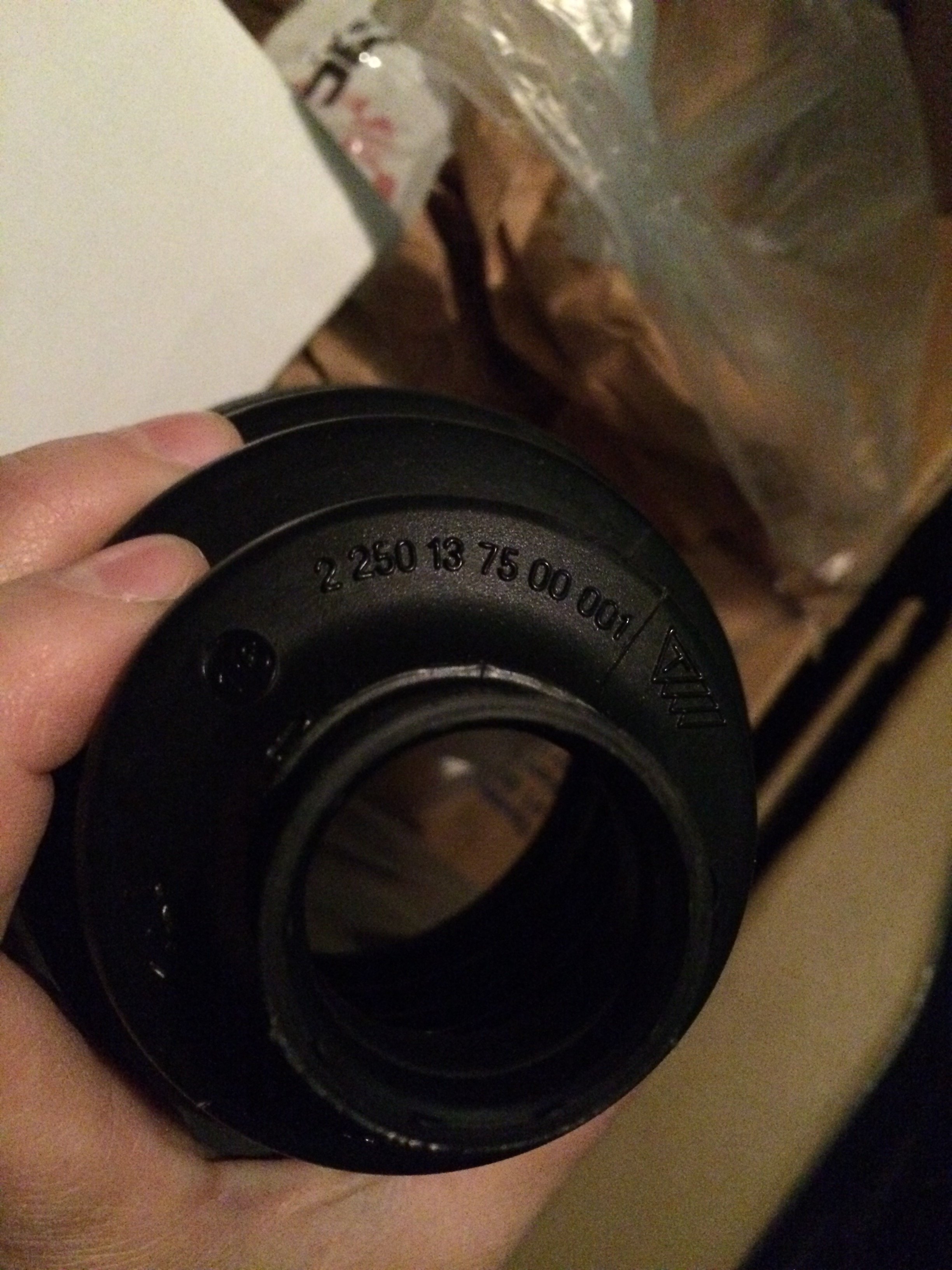

    Пыльники шрусов передние наружние для е70 4,8 номер 31607545108 цена 3,5-4 т.р. Изготовлены из пластика.
    Сделала фотку пыльника - на нем логотип gkn и номер 2 250 13 75 00 001. Не бьется в тырнет-магазинах ничего по этому номеру. Либо там хитрость какая-то есть.
    Подходят пыльники от Хонды Эдикс или h-rv ( спецом в магаз пошла с оригиналом - по нему подбирали). Аналог сделан из резины.
    GKN LOEBRO номер 304311 цена 800-1000 р
    Спецом выложила ещё фотку с аналогами. На любой вкус и цвет. Из своего личного опыта могу рекомендовать только GKN LOEBRO SPIDAN.
    Немного обновлю - сейчас дошла до дома, рассмотрела повнимательнее ещё варианты. Есть такая фирма Феби ( ни в коем случае не брать! ) номер пыльника 47961 - этот номер бьется в автодоке ( я там иногда заказываю ) как заменитель. Если ввести его в строку поиска - то выйдет очень много аналогов от спидана и прочих производителей. Разница есть небольшая в диаметрах отверстий и в длине пыльника. Длина может быть немного больше, но никак не меньше. А вот диаметр отверстий желательно чтобы совпадал.
    Ещё один номер лоэбро ( очень близко к оригиналу по параметрам) 303483. Правда изготовлен из термопласта, а не резины.
    Заехала на Баварию ( регулярно там обслуживаю машину), спросила про пыльники - сказали из пластика лучше - т.к. крепче ( не порвутся от веток и тому подобного). Если же ставить резиновые ( говорят , заезжали к ним машину , которые в других местах ставили резиновые пыльники) - то каждую зиму будет требовать внимания. Сказали что на е53 пыльники из резины - и там проблем больше. Я е53 не владела и этим делом не интересовалась , поэтому здесь ничего не могу сказать.
    Порылась ещё в недрах энторнета - бояре, нас обманывают! Нашла ещё 2 номера БМВ ( аналоги тому что в самом верху) - по одному оригинал бьется 2000 р, по второму - 2600 р. Вот они: 31607549468 и 31607529203 . Применимость идентичная. Как так-то?

    Взял такой же рычаг не ориг лимфердер цвет только у него черный но на нем выбито USA сова все дела собственно на упаковке тобе мдин юса

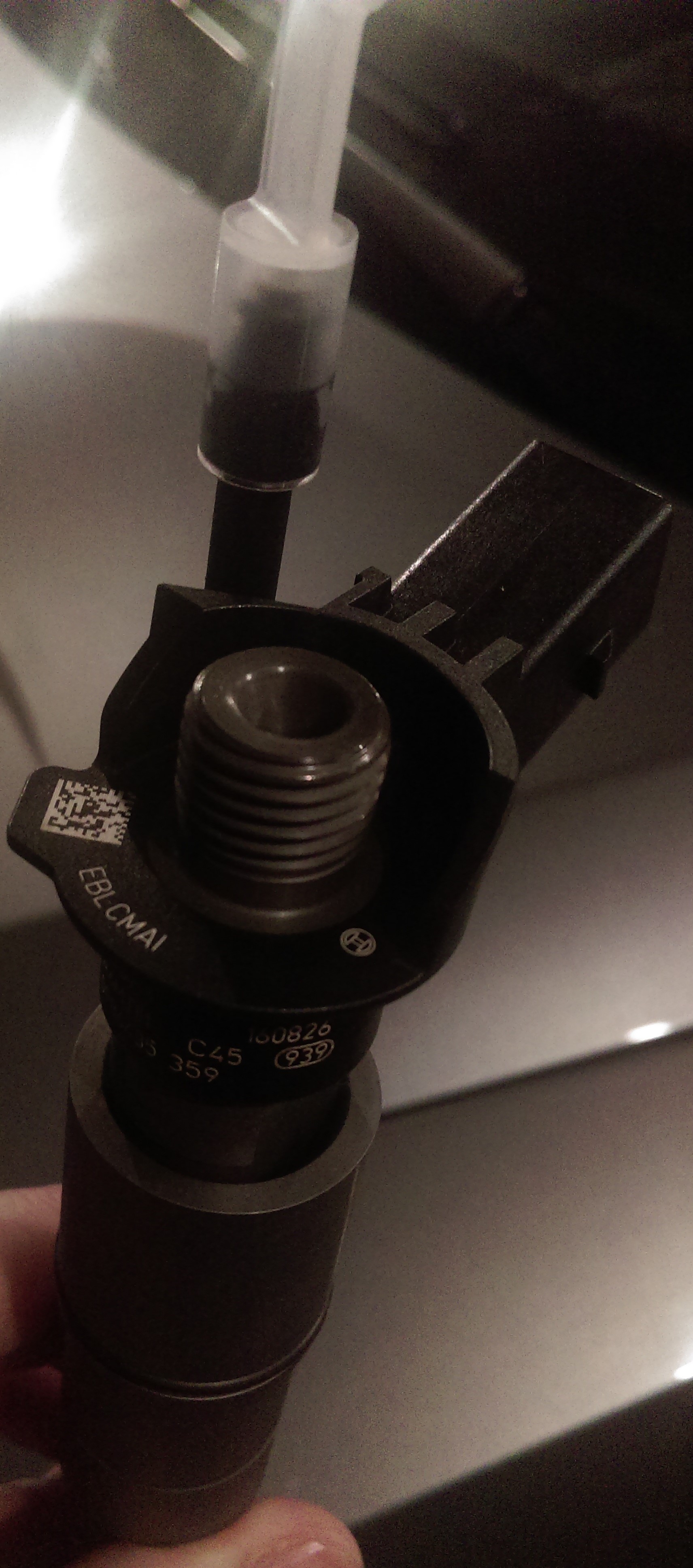

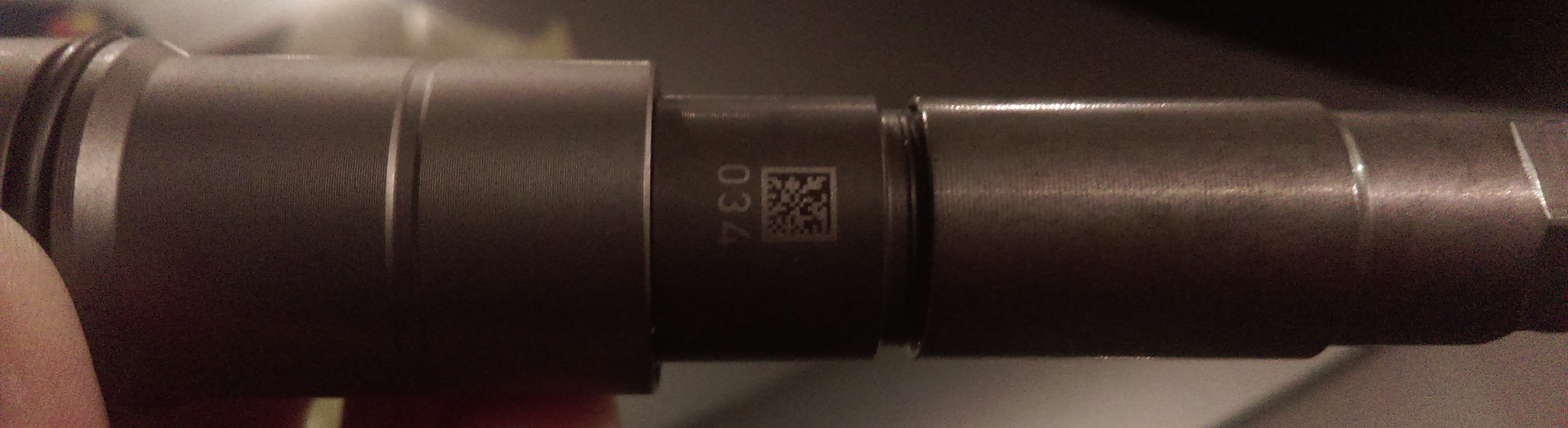

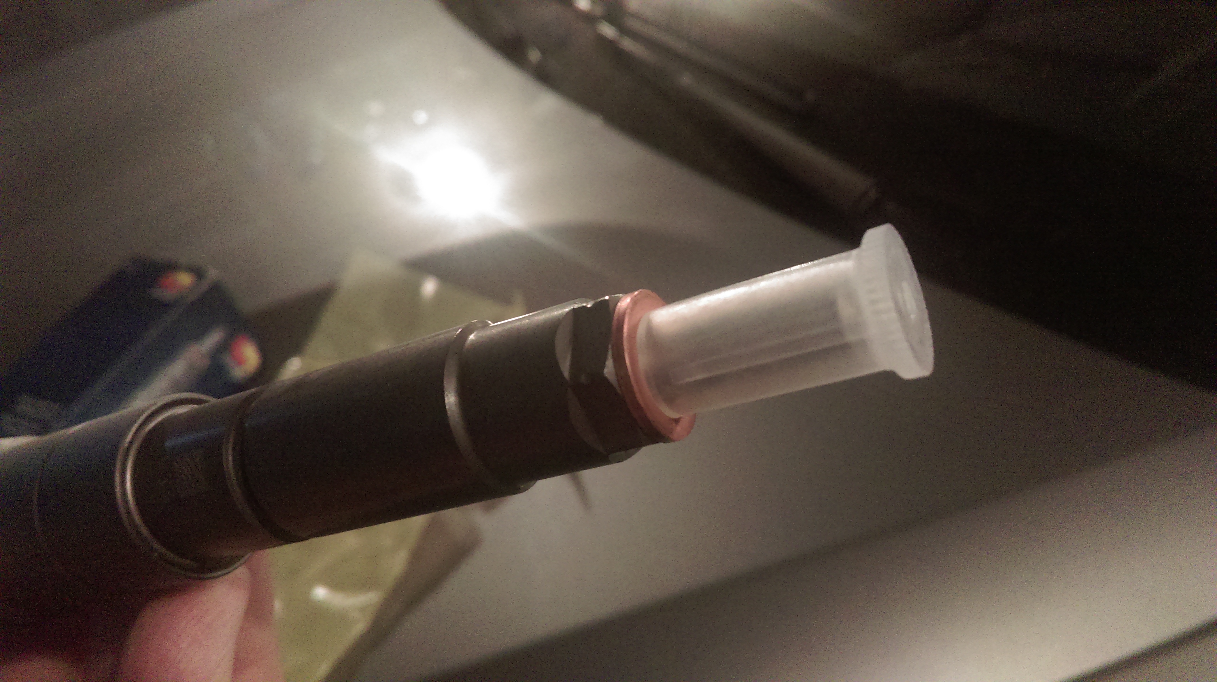

    Недавно менял 5-ю топливную пьезофорсунку. Как правило, происходит КЗ из-за систематического попадания воды на форсунку, выходит из строя электрическая часть, ремонту не подлежит. Подробная информация есть и на форуме, и на других сайтах. В случае засорения форсунки (мех. часть) ремонту подлежит.
    По каталогу оригинал BMW пробивается 13 53 7 808 089 или 13 53 808 094. В чем их разница - выяснить не смог, предполагаю, что 094 - это оборотная (восстановленная в заводских условиях).
    Из BOSCH (на треть дешевле оригинала) выбор был между 0 445 115 077 и 0 986 435 359. В чем их разница - также не выяснил, возможно, что 359 - оборотная. Заказал ее. Фото прилагаю. Пришла в полном комплекте со всеми уплотнительными кольцами. Т.е. кольца BMW 13 53 7 794 553, 13 53 7 787 236, 13 53 2 247 156 (или их аналоги от BOSCH) дополнительно заказывать не нужно. Заменили, прописали, все отлично работает.

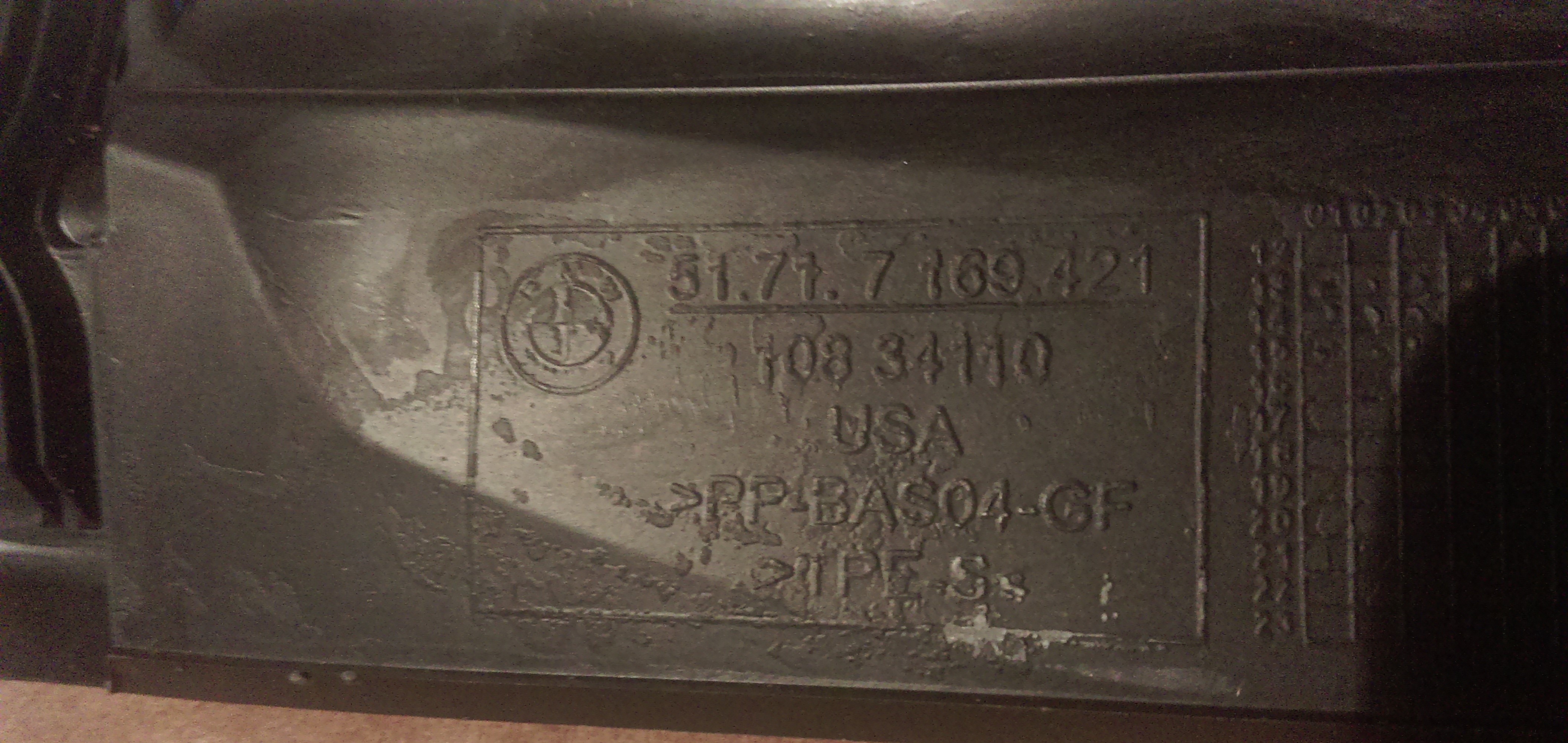

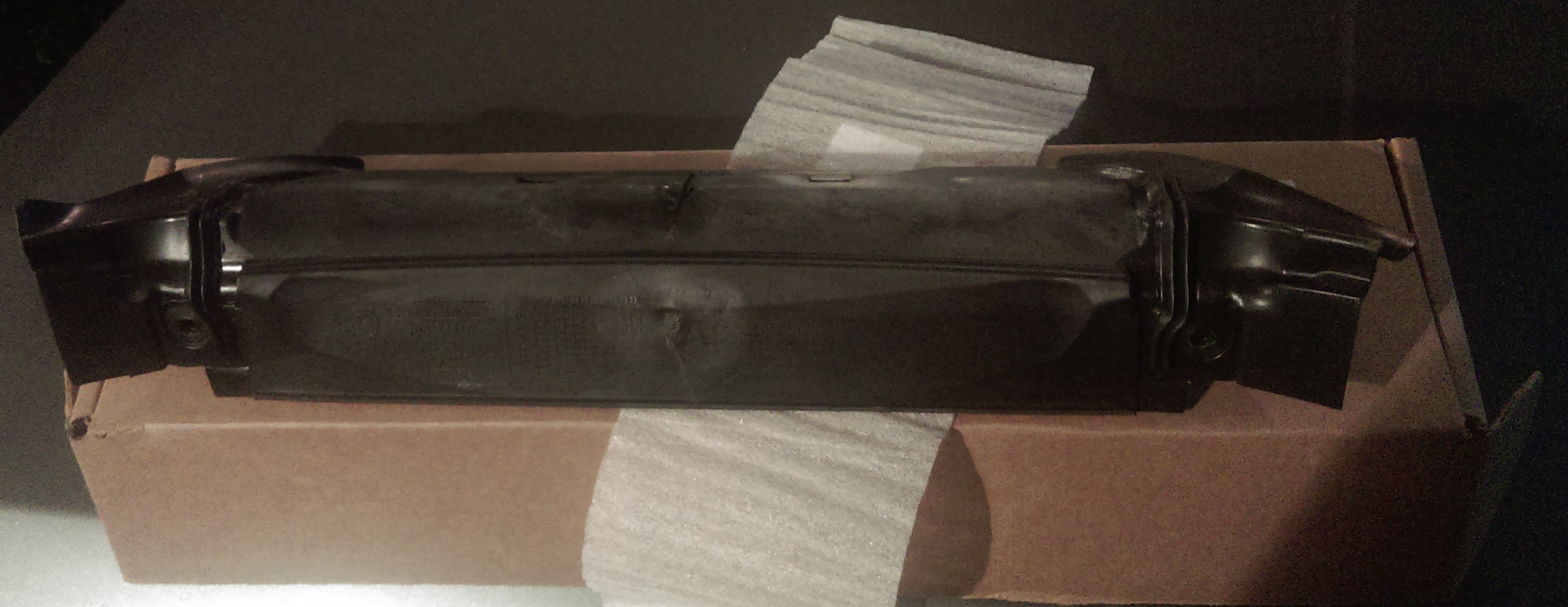

    Также устранил и причину - заменил среднюю перегородку BMW 51 71 7 169 421. Аналогов не пробивается. Сделана не очень качественно, встала не идеально ровно, но не протекает (фото прилагаю).
