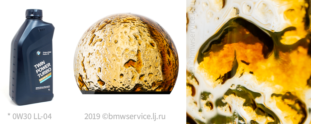

  28. Антихрист
    Антихрист Старики-разбойники
    20 июл 2010
    19,100
    Я вмешаюсь в вашу, любовную, беседу и позволю себе написать для тех, кто умеет думать головой.
    Открою страшную тайну. Ни наличие или отсутствие отверстий как в самом поршне так и в маслосъёмном кольце, ни их размер, НИКОИМ образом не влияет на способность масла образовывать высокотемпературные отложения на поршне. Это заслуга исключительно того гавна, которое заливают в мотор под видом моторного масла. Вот ярчайшие примеры такого гавнища. А дренажные отверстия в правильном месте помогают снизить тепловую нагрузку на поршень. Чтоб ему не отрывало перегородки, если что....
    пппппп (open)
    А теперь покажу как должно работать настоящее моторное масло. И прошу заметить, что одно из них чисто минеральное, а два других полусинтетика.
    Масла (open)
    https://bmwservice.livejournal.com/27699.html
    :facepalm: :D Ты серьёзно? И что же он там дорабатывал? Вместо круглых дырочек сделал щелевые отверстия. Ну да он НЕ сверлил. Он фрезеровал щёлки, которые лишь позволяют отдалить на немного сладостный момент капиталки, если заливать нечто подобное из первого спойлера..
    https://vwts.ru/articles/engine/cdab_problem.html
    http://bismarkauto.ru/устранение-повышенного-расхода-масл/
    #2128 Антихрист, 18 июл 2020
