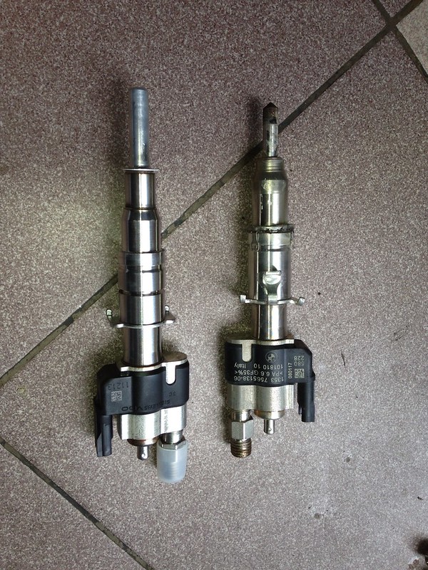

    Друзья и все же кто может ясность внести форсунки 079 надо только 6 ставить или можно совмещать со старыми форсунками? Все по разному говорят.

    olegmsc - дилер говорит - менять все . Хотя у меня четыре новых , две старых (менял когда этого указания не было) - езжу без потерь . :thumbup: Думаю , рекомендация сделана БМВ чтоб народ раскошеливался сразу на 6 . :nod:

    да, менять не все 6 можно. Но смотря на каком пробеге это происходит. Лучше все менять, если пробег приличный. Если не большой-по отдельности и в путь!;)

    Мне дилер по акции заменил 3 форсы недавно, сказал остальные в порядке и менять не нужно. Вот только я не знаю, поставили ли они самые новые или предыдущие. Олег а у тебя на самих форсунках 13538616079 выбит этот номер или предыдущий?

    на форсунках номер старый, старых форсунок для сравнения головок - нету

    У меня есть старая форсунка, могу фото сделать.

    давай, я уже сделал фото новой.

    вот менял на днях все 6.

    у меня такие как слева
    12 шт

    Вы уверены?

    А чем бракованные форсы отличаются в разных кузовах с одним мотором? Если форсунок с номерами, которые попали под отзыв не найдут, ничего менять не будут в любой BMW с N54

    Недавно блин попал на замену форсунок, дилер сказал что новые со старыми нельзя ставить в один ряд, поэтому пришлось заменить 3 шт. Ценник у ОД за 1 форсунку 10900(( ждать из Москвы было некогда - пришлось менять
    Готовлюсь к замене второго ряда форсунок. Пробег 73000
