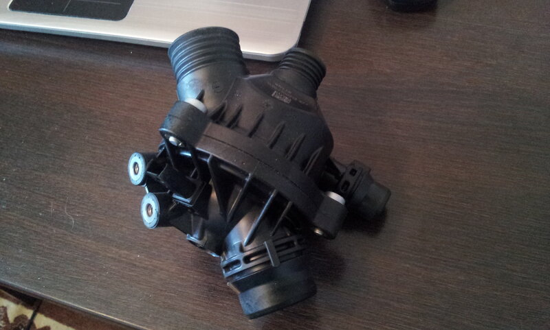

    Ехал, вдруг на некоторый промежуток времени тачка перестала ехать. Всмысле валить. Как то тошнилово какое то... Ошибок нет. Я понажимал газ туда сюда, не едет... потом бац, вроде поехало как раньше. Ну еду еду... Подъехал уже к дому почти... вдруг бац, перегрев двигателя (желтый значок), едьте осторожно... А через пару секунд красный, и типа глушите. Ну я резко к обочине и заглушил. Пошел поглядел не утек ли антифриз у меня куда... Все сухо. Взял ноут, цепанулся. Две ошибки по помпе. Вызвонил друга, он меня километрик оттащил до стоянки, благо я уже почти приехал.
    Перед заменой конечно погляжу че там с разъемами и предохранителем. Если че просто оставлю помпу на будущее. :D
    Антифриз естественно заменю... Че там он рубль стоит всего. :facepalm:

    Термостат тоже два рубля стоит... чтобы второй раз туда не лезть сразу махну.

    Термостат Wahler: 2 446р.
    Говорят надо было Behr брать. Он как-то модифицируется легко, и открытие будет происходить раньше... Соответственно и температурный режим пониже должен быть. Но поздняк уже. :facepalm:
    Помпа VDO: 14 278р. :hi:
