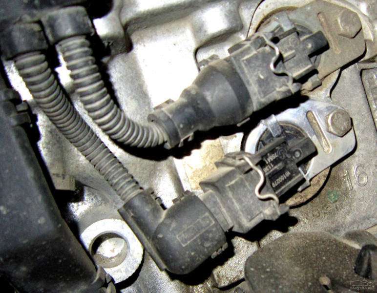

    Ph.D. про клапан ваноса речь на скок я понял)

    Чет мне кажется там далеко не 5 минут и своими кривыми руками вообще лучше не лазить туда... тоже ошибки по клапану ваноса периодически беспокоят... думал самому попробовать махнуть, но почитав это я пожалуй самостоятельно тока масло заменю, а клапана в сервисе)))

    Клапан ваноса и сам ванос это две разные вещи... первый меняется быстро.

    :facepalm: не видел еше чтоб кто то ваносы сами механизмы менял, точнее чтобы в них проблема была, конечно речь о клапане.

    Чет в тисе не нашел описания как это делать, не подскажешь, где написано?)))

    Отщелкиваешь клемму, откручиваешь винты, вытаскиваешь клапана... Засовываешь туда новые, прикручиваешь винты, одеваешь клемму. :)))

    Где они хоть находятся?))):facepalm::D

    Есть покрупнее фото?)) слева справа двигла?)))

    около масленого стакана, снизу!
