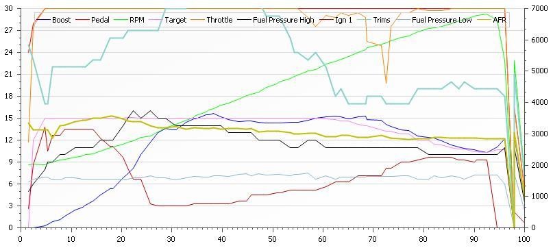

    Никак не доберусь до авто и сервиса.Только приехал из командировки.Немного сегодня покатался.Решил ошибки почитать,включил вторую карту на месте стал газ поддавать( ну рывками на педаль нажимать до 5 тыс до 3,до 5 и т.д) обороты то высоко взлетают,то тачку подтрясывает,причем подтрясывает вот как если на крузаке v8 газ даешь то машину кренит-тут тоже самое.(даже прострелы из глушителя несильные как бы такие)И при этом как тряхонет,стрелки на тахометре и спидометре делают круг как будто я карту включил.Прога на тел JB4 mobile при этом виснут все значения и логи записать не удаётся.На первой карте тоже самое только чуть меньше.При отключеной жабе всё здорово. Должно ли так быть? я на картах вообще никогда не езжу,только логи почитать если на 4-й и всё,поэтому не знаю...

    - ты муйней занимаешься , прости меня за грубость :help: Не надо давать газ на турбомоторе на холостых (на некоторых авто это вообще запрещено) Двиг на работу под нагрузкой расчитан и без нее испытывает повышенные нагрузки на ЦПГ .Оттого и машину кренит - все что должно в трансмиссию идти остается на колене и поршнях . Если хочешь проверить - поразгоняйся тапка в пол и поснимай логи - это правильней будет . :thumbup:

    Ну конечно же ничего просто так не бывает. Два старта на 3 передаче карта 2.Все нормально. В одном месте тннд показал меньше 5 на шкале проги жб4 мобайл.Буст как у всех вроде, к тнвд вообще там шпарит как в последний раз в жизни))) после этого включаю ноль, не глушу.Смотрю графики, опять включаю 2 карту, 3 передачу разгон с 60 и удар, стрелки делают круг далее, жму разгон продолжается.Опять притормаживаю к 60 даже к 50,разгон, блин тачке как то тяжело аж с низов, удар, далее разгоняю норма.Ошибок нет, логи виснут и ничего не записывается… х.з что это. После этого все разгоны были хорошие и до 220 и т.д и вообще помоему поехала легче чем когда выезжал.На стоянке погазовал на 2 карте на месте не было никаких прострелов ничего. Удар сильный, чем то похож на то когда у меня бублик был неисправен.Но тут на акпп не грешу, т.к вообще все новое туда влепил оригинал, а второе то что всё очень похоже на то, как вот два дня я на месте подгазовывал, также прострелы с дёрганьем, стрелки делали круг и не писались логи… вот такие дела. куда хоть копать. есть ли мысли?))) Ошибок никаких кроме 2 ааf-по традиции.
    Да.. на карте 2 едет.. будто авто кг 500 сбросил.Страх просто.
    Еще момент забыл описать в эпопее "то едет то нет".Вырос расход топлива.Сейчас (сбросил) за 3 дня-18л.И это при том что я езжу спокойно,пробки и т.д. Вчера покатал по окружной (тестил карта2 что описал выше)упал до 16,1. Раньше не сбрасывал месяца 4 расход был 14,4. Когда купил,не сбрасывал долго,расход 13 стоял и всё.
    Как подиагностить,,, жаба виснет,это только на жабе происходит.(видимо что-то работает из последних сил),при жабе 0/0 всё отлично.Инпа и рейнголд вроде при включеных картах не работают...

    нудык генератор и дает букЭт , как обычно . Махни и забудь . Ремонт может накруг приблизиться к цене нового с непонятным результатом .
    тоесть как виснет ? вообще не коннектится ?

    Нет коннектится.Но на моменте удара,пинка,или резкий провал как назвать... стрелки тут же делают оборот и все показатели на экране тел замерают и всё. И ничего не увидеть.Чтобы они вновь начали работать нужно рассоединиться и по новой подключиться
