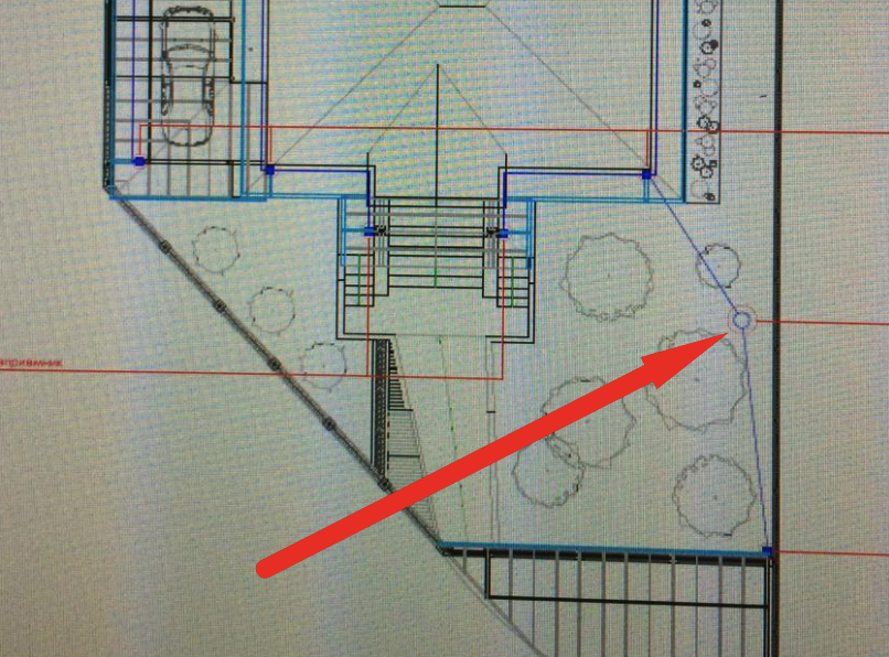

    Архитекторы прислали план ливневых колодцев.

    Дождеприемники говно - после первой зимы скорей всего будете все переделывать, если нужны подробности распишу.
    Ливневка собранная на трубах внутренней канализации - так же. Трубы в земле должны быть или от наружной канализации (рыжие, нормального бренда. Или двухстенные гофрированные, желательно Упонор.
    Схему завтра выведу на плоттер - после отпишусь.

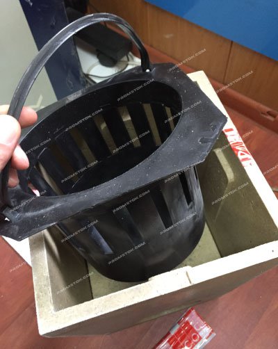

    Что продается на российском рынке, отличия и тд.

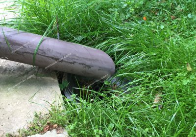

    1. Самое бюджетное решение
    Воронка Упонор ориентировочная цена 12-13 ЕВРО/шт на всякий случай артикул 1067879
    Воронка монтируется на гладкий конец ливневой трубы. Неразбирается. Вода в воронке не накапливается, соответственно замерзнуть не сможет.
    Минусы: монтаж только в газон, в брусчатку или плитку очень сложно, и скорее всего страшно будет выглядеть. В случае если ливневая система подключена к общей сети ливневой или обычной канализации поселка - скорее всего будут запахи.
    Фактически применение только для дач и коттеджей где своя ливневая сеть, и ограничен бюджет.
    А вот так она выглядит на газоне

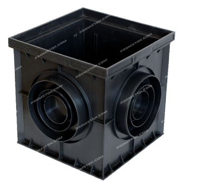

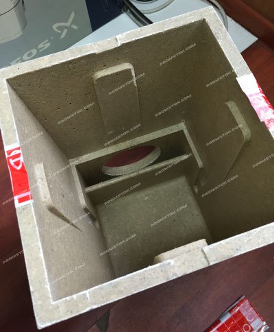

    2. Самое распространенное решение, квадратные дождеприемники Гидролика, Стандартпарк и тд.
    Часто указываются размеры 300х300х300
    Выглядит так:
    Оборудование состоит из корпуса, двух съемных перегородок, съемной корзины и решетки. Решетка может быть чугунная, оцинкованная иногда пластиковая. На корпусе с четырех сторон имеются специальные элементы, которые надо как то выбить, вырезать или выпилить. После этого с помощью различных муфт, силикона и тд попытаться герметично подключить трубопроводы.
    Воронка во время монтажа выглядит так:
    После монтажа и финишной отделки отмостки так:
    Основной плюс: самое распространенное решение и не большая цена.
    Минусы: конструктив данного дождеприемника не позволяет надежно и герметично подключить ливневые трубы, как следствие возможно размывание грунта, подтопление фундамента и тд. В то же время труба подходящая к воронке располагается на значительном расстоянии от дна, в осенне зимней период вода находящаяся в песко-улавливающей части замерзает, так как корпус изготовлен из очень тонкого и хрупкого пластика то в большинстве случаев он лопается, что бы избежать этого необходимо проводить значительное бетонирование, как основания так и боковых стенок. Но даже такие мероприятия в большинстве случаев могут не помочь.
    Изза своих характеристик, эти дождеприемники не рекомендуется размещать в зонах где активно передвигаются люди (про машины вообще лучше забыть).
    Фактическое применение - малобюджетное строительство с сроком эксплуатации (до кап ремонта) 3-5 лет.

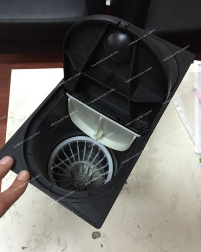

    3. Воронка HL с закрытым подводом водосточной трубы, каталожные артикулы в зависимости от исполнения начинаются с HL660 "х" - где х - числа или буквы
    Самое разумное исполнение HL 660E стоимость 28-30 ЕВРО
    Смонтированная система выглядит так:
    HL - выпускает профессиональные изделия, и основная специализация это различные воронки и трапы, практически любой строительный объект (среднего и премиум класса) комплектуется продукцией HL.
    Воронка очень продумана, и предусматривает любые ситуации которые могут возникнуть в работе ливневой системы. Не смонтированное оборудование выглядит так:
    На корпусе имеется отверстие для подключения водосточной трубы (в данном варианте кольца обрезаются вручную) и специальная крышка для обслуживания
    Крышка открывается очень тяжело (так как на корпусе есть специальный наплыв пластика (защелка))
    Под крышкой располагается мусоро-улавливающая сетка и клапан.
    Клапан необходим для предотвращения попадания запахов из инженерных сетей на улицу.
    Минусов как таковых нет.
    Плюсы: прочность, простота монтажа в брусчатку и плитку, имеются комплектации с чугунным верхом для монтажа в зонах с повышенными нагрузками.
    4. Премиальный дождеприемник ACO
    Самая простая модель ACO 01552 стоимость порядка 4500руб
    Оборудование практически полностью выполнено из полимер бетона, обеспечивающего безумную прочность. Съемная чугунная решетка с фиксацией на корпусе, и пластиковый мусоросборник.
    Перегородка на которую опирается корзина, так же выполнена из полимербетона. Кроме фиксации выполняет роль перегородки песколовушки
    Из минусов: цена, и сложности с подключение трубы.
    Из плюсов: мега надежность, внешний вид чугунной решетки.
    На этом остановимся, в дальнейшем распишу несколько моментов в которых ошибаются проектировщики, строители и заказчики. А так же покажу колодцы с дождеприемником.

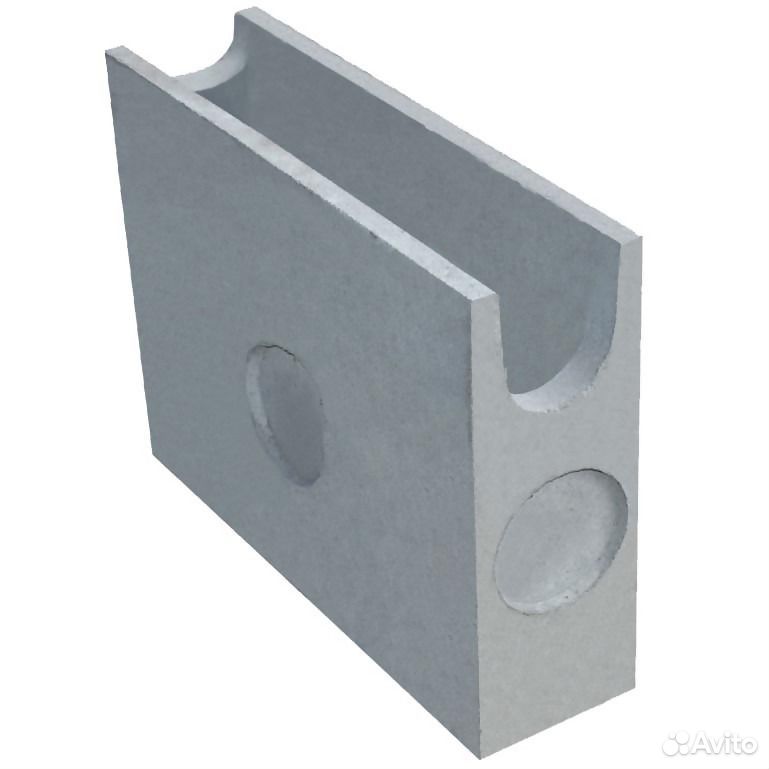

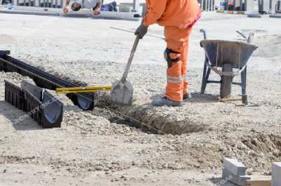

    Любая ливнёвка требует регулярного обслуживания. В линейные желоба вставляются пескоуловители -
    Нормальный дождеприёмник оборудован тоже пескоуловителем, и задерживает мусор и фильтрует водосточную воду -

    По эскизу ливневки от архитекторов.
    первое непонятно что такое сдвоенные линии голубого цвета
    второе, трасса задваивается в районе гаража. Возможно это обусловлено конструктивом пола (фундамента и тд)
    Третье, непонятно назначение промежуточного колодца

    Вот подробный план ливневок
    1. Сдвоенные линии - это схематичное изображение жерла водостока
    2. Особенности фундамента
    В файле схема ливневок с описаниями
