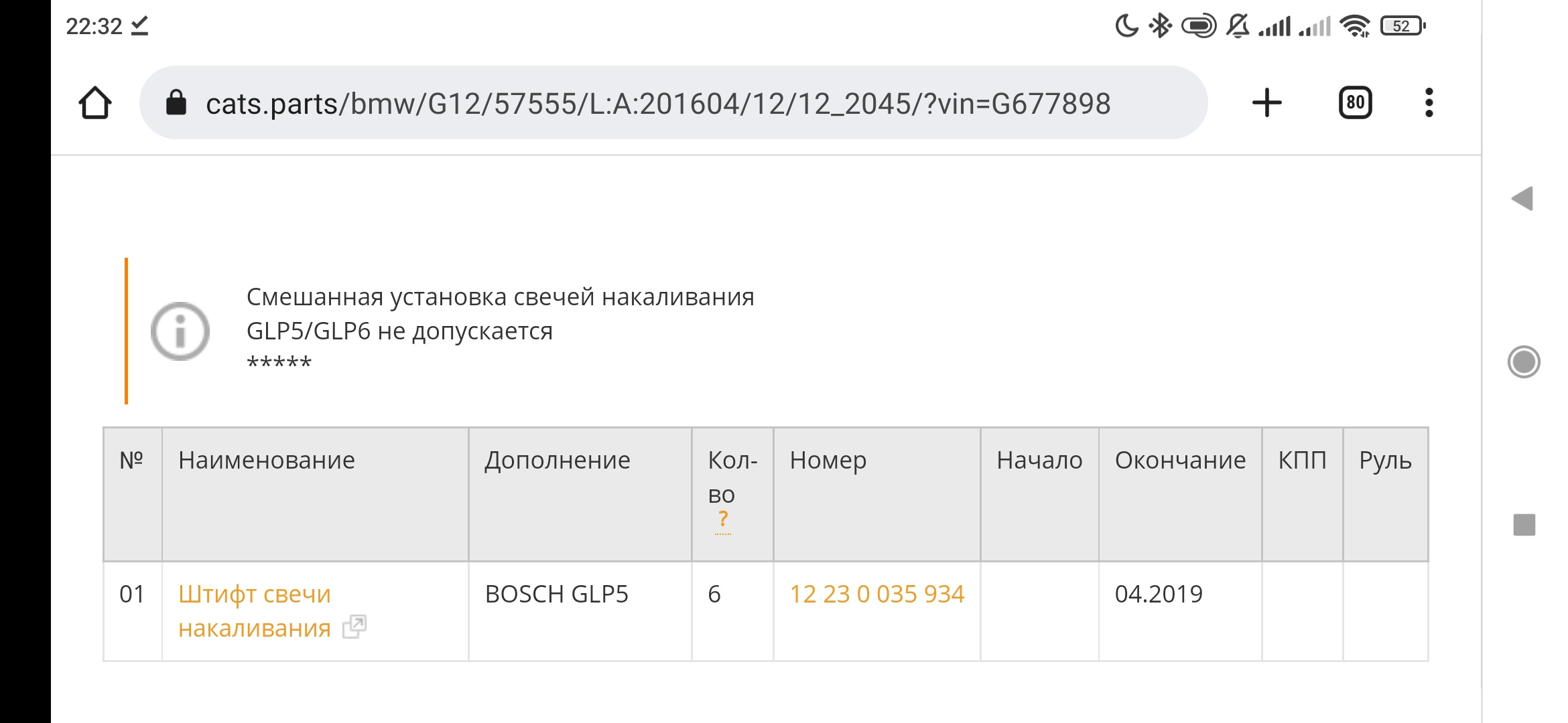

  22. MegaMech
    MegaMech Старики-разбойники
    8 фев 2010
    16,686
    Калининградская обл.
    Там по опциям видно, какая картинка подходит, а какая нет.
    Ну ок, в этом плане ЕТК точнее. Допускаем, принимаем.
    Но начали мы не с этого, как помнишь.
    Поэтому третий раз прошу, и закончим этот оффтоп - скинь из ЕТК скрин без вина, 7 G11 дорестайл 740dx
    Свечи накаливания. Один вариант даëт или два, как у меня в говнокотах, м?
    Или слабо скинуть? Потому что не будет отличий от говнокотов.
    Ну давай g30 Как будто будет разница
    530d без вина, из ЕТК, давай

  26. MegaMech
    8 фев 2010
    16,686
    Серьëзно? Ты сейчас это на полном серьёзе пытаешься фуфайку в ухо мне затолкать?
    Я работал у дилера 10 лет. Думаешь я в ЕТК не работал? Работал. Думаешь я не умею в ЕТК работать? Умею получше многих.
    Ты кого сейчас на**ать пытаешься?
    Зашëл без вина в ЕТК? Молодец. Но решил из меня лоха сделать своим дешëвым фокусом?
    Это что за число такое на твоём скрине, красным я обвëл? 2019?
    Это ты взял G30 без вина, как договаривались. Но выбрал год производства 2019, май или позже. Вот и выдало один вариант GLP6. И ты так гордо "Свечи от года не зависят, обтекай"
    Ты чего, б**ть? За дураков тут всех держишь?
    Я тоже такие фокусы умею показывать, вот с котов скрин, без вина, тоже один вариант.
    И тоже GLP6 прикинь.
    А можно так
    И тут уже GLP5
    У дурачка Антихриста было такое поганое свойство. Он никогда не мог признать, когда был не прав.
    К сожалению, у тебя оно тоже есть.
    Свечи от года не зависят, и по твоим скринам получается, что GLP6 всегда?
    А вот по вину на машине до 04.2019 выпуска почему-то GLP5 они. Наверное потому что зависят от года, не иначе.
    Или ЕТК выдаст по этому вину GLP6?
    Ню-ню, мамкин на*бщик.
  27. KBB
    KBB Абориген
    21 май 2010
    2,321
    Тверская обл.
    У товарища на VW на 2.0D приехал блок розжига свечей. По ВИН один номер, ОД ему заказал, поставил и работает другой номер (предыдущий номер - для блока, но этот номер никогда не ставился на а/м его годов выпуска).
    Может и у нас со свечами такая же взаимозаменяемость допустима?
  28. o'tri
    o'tri Старожил
    17 июн 2011
    6,146
    Вот если до одной даты ставятся 5, а после 6, то вообще не одупляю, к чему эта фраза "смешанная установка .... не допускается"
    Написали бы тогда что 5 и 6 не взаимозаменяемы. А тут запрет только на миксование.

  30. BBill
    BBill Абориген
    21 апр 2016
    2,293
    Германия
    Нельзя смешивать потому что разный вольтаж, а вот по полной замене тут вопрос, у одних посадочное глубже на 1 мм, вредно это или нет надо мотористов спрашивать.
