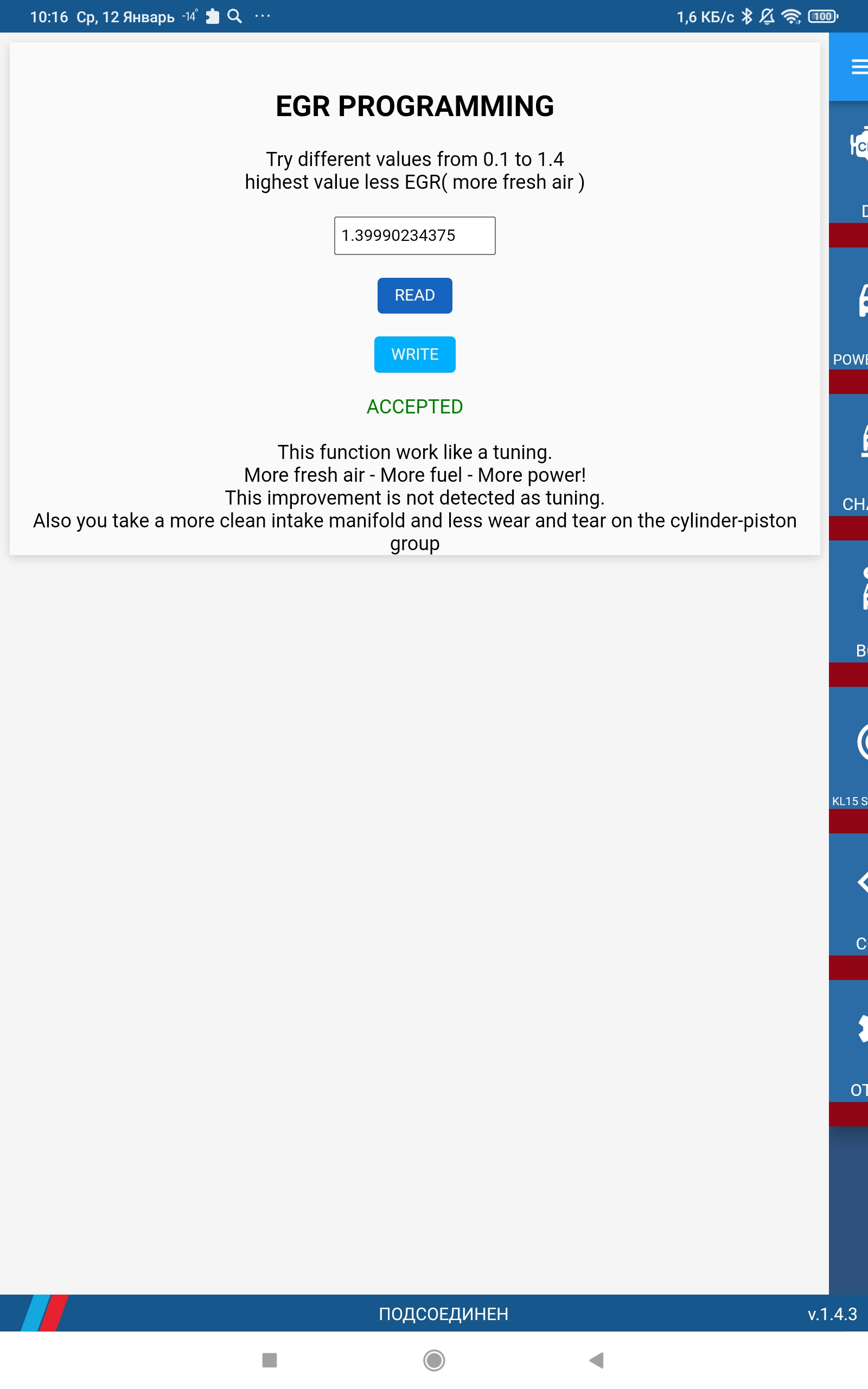

    также ф20 17 год, один из последних первых рестов.
    в47 150 лс.
    диапазон 0-0.7
    поставил 0.7

    Сделал на м50д g06
    1.4 предложило, я это и поставил.
    Посмотрим, понаблюдаем.

    Ещё бы знать 1.4 это какой процент закрытия? Может кто подскажет?

    Прикрыл ЕГР на 1.4.
    Особой разницы пока не проверить, кругом снег и лёд. Прогревается так же, динамика не хуже.
    А/м: G05 30d
    Время покажет.
    На Е70 глушил программно ЕГР у Вадима лет 6 тому назад, а/м проехал уже более 80к, проблем не было у меня и нового хозяина
    ForemanBMW нравится это.

    2,0 B47 2018
    закрылось на 0,6.
    По ощущениям ничего не изменилось.

    Ребята, а кто каким адаптером писал значение? У меня есть какой-то самый простой elm327, читать вроде бы читает, но при попытке записать всегда пишет rejected, какое бы значение я не ставил - от 0.1 до 1.4, пробовал все с шагом 0.1
    Машина g30 b47 2017 год

    Vgate vLinker MC +, им кодировал

    у меня Vgate icar2 Bluetooth

    Похоже, простым адаптером не получится. Надо попробовать через Rheingold, вроде там была функция уменьшения открытия Egr

    Попробовал с другим адаптером (2-платный, v.1.5.
    Тоже не записывает ничего, кроме 0.0.
    Программа пишет good adapter.

    Попробуйте 0.0
    Если запишет 0.0 а другие значения нет - значит в данной версии софта возможность закрытия отключена

    а все же интересно, если у кого-то записалось 1,4 - это значит на 146% закрылся ЕГР ))?

    Закрыл на 1,4. G01 30d 2018.

    Выставил на 1.4 n57 2013год

    А если на любое значение пишет Rejected, но потом это значение считывается это что значит ?
  24. Power®
    Power® Завсегдатай
    17 апр 2007
    327
    Владимирская обл.
    Видимо, прописалось. Для гарантии можно переподключиться к машине и посмотреть, осталось ли установленное значение или 0.0
  25. babls
    babls Banned
    13 май 2009
    25,294
    Вьетнам
    Смотрел, задается значение 1.4, потом считывается что то типа 1.39995753. И после переподключения тоже оно же.

    Power® Завсегдатай
    17 апр 2007
    327
    Владимирская обл.
    Ну значит все хорошо

    Мотор по-жесче на хх работает
