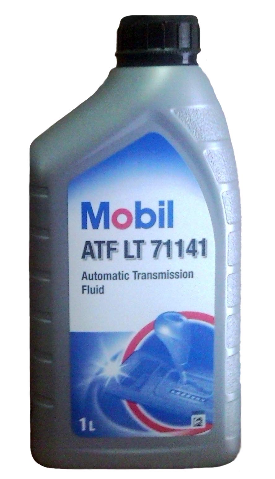

    Подскажите, пожалуйста, что лить в ZF 5HP30 с черным шильдиком? Оригинал не предлагайте, он того не стоит. Спасибо!
  11. MegaMech
    MegaMech Старики-разбойники
    8 фев 2010
    16,662
    Калининградская обл.
    Если сомнения - предыдущее масло снято с производства и заменено этим, которое раньше лилось в 5HP30 с зелёной табличкой.
    Так-то. Раньше "коробки с разными табличками - масло разное"
    Прошли годы - а масло-то одно и то же и в ту и в ту. Немцы жгут.

    СПАСИБО ОГРОМЕННОЕ! Я так понимаю это тоже подходит - http://www.ravenol.ru/product.aspx?art=212104 ?
