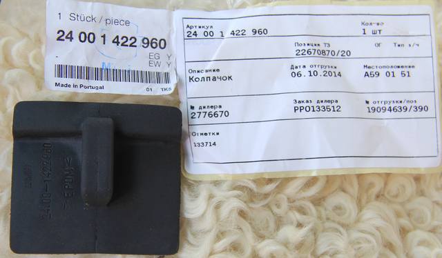

  18. Сергей 911
    Сергей 911 Старожил
    21 фев 2008
    5,823
    Гл. инженер, помогайте=)
    Купил такой колпачек на эту "дырку", а он не подходит на мою коробку. Какой оригинальный номер колпачка на моей коробке GM 5L40Е. Спасибо заранее.

    У меня на коробасе тоже такое же отверстие открыто! :(
  29. Сергей 911
    Сергей 911 Старожил
    21 фев 2008
    5,823
    Ну должен же быть там колпачек:shock: Или нет?
  30. sega80
    sega80 Завсегдатай
    11 июл 2014
    981
    Думаю что должен, а вот какой?!!
