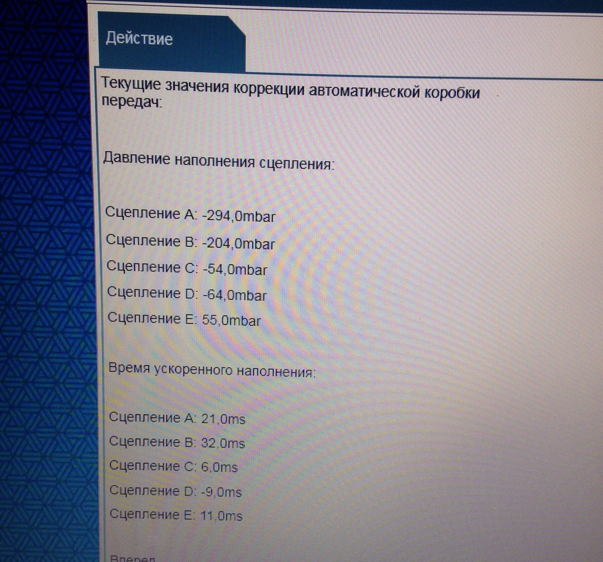

    Вечер добрый. Нужен совет по дальнейшим действиям с акпп. Видимо, сглазил машину.
    Бмв ф10, 520d. Пробег 115 тыс км. На пробеге 110 поменял фильтр акпп +масло (все оригинал, 5 литров вытекло, 5 залил). Сбросил коррекции (перед сбросом значения на первом фото). Сегодня ради интереса вновь глянул коррекции, и они меня не порадовали, т к за столь малый пробег по первому пакету за 300 перевалило (второе фото). Езжу в принципе спокойно. Нареканий и ошибок, слава Богу, нет.
    Стоил ли бить тревогу? Может масло еще раз заменить? Или ездить теперь до упора? Кто-нибудь следил за своими значениями в период

    Коррекция не 300, а -300, на минусовые коррекции можно не обращать внимания, так что все у вас по коррекциям очень даже хорошо. Ездите и не мешайте машине работать.

    Я просто переживаю, что рост значений (пусть и отрицательных) произошел после замены масла. До замены он длительное время был практически фиксированый

    Можете обосновать данное утверждение? Что значат отрицательные коррекции? Только без ссылок на драйв2 пожалуйста :)

    Абсолютно точно нам это могут только немецкие инженеры обосновать, которые мехатроник изобретали. Попробую объяснить как я это понимаю. При сбросе адаптаций на ноль, мехатроник подает на пакеты какое-то определенное номинальное давление, хз точно какое (допустим 5 бар для удобства объяснения). Далее мехатроник улавливает поведение муфт и начинает корректировать давление, чтобы муфты полностью зажимались. Коррекции указаны в миллибарах, значит что коррекция 100, означает что на пакет подается давление 5+0,1бара=5.1бара, чтоб он полностью зажимался. А -100, означает соответственно что надо подать 4.9бар. Поэтому при любых минусовых коррекциях пакет четко зажимается, а мехатроник просто занижает давление, убирая излишек, который не нужен. А вот когда коррекция положительная, то мехатроник компенсирует нехватку давления, т.е. пакет не зажимается, а если значение большое, значит это уже не нехватка, а потеря где-то давления, которую он пытается компенсировать.

    Ну вот смотрите, по вашей же логике: сбросили коррекции, давление номинальное 5бар условно. Подается команда, пакет включился - с какого перепугу мехатрон будет снижать давление? Требуемая задача же выполнена? А датчиков давления мехатрон не имеет. Я понимаю, что если при номинальном давлении включенный пакет буксует - тогда да, надо добавить давляк, чтобы сильнее сжать пакет. А если пакет включился, зачем снижать в нем давление?

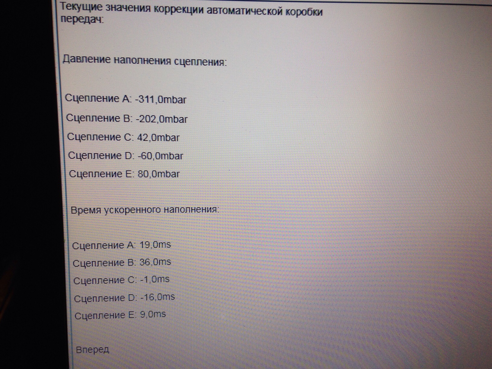

    Добрый день, покатался вот км 300-400 после сброса коррекций, снял показания снова, подскажите что это означает и к чему готовиться? E53 2006, 3.0D , ничего особо не беспокоит кроме немного плавают обороты при вкл 4 передачи и только в режиме D, в спорт и ручном режимах все норм. думал бублик блокировка чудит...

    Готовиться к ошибкам по контролю передаточного числа муфты Е
  27. ksandercaje
    ksandercaje Участник тусовки
    10 сен 2013
    52
    понял спасибо, как лечить эту проблему? бублик блокировку чинить или...?
